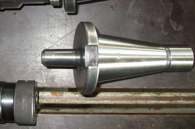

Vrtací hlavička iso30 1-16mm
servis4sp
Příspěvky: 708
7. 1. 2021, 9:42
Sklíčidlo je fungl nové. Cena 1200,-

Pravdepodobne je to upinanie SK30-M12.

SK 30 má krátky kužel.
Ale ten vŕtačkový B xx je nejaký dobastlený, najskôr upravovaný z niečoho iného, je to dosť dlhé.

Řekl bych NT30 / M12

Je to B18 na iso to pasuje, jestli je to SK nebo NT nebo neco jiného nevím

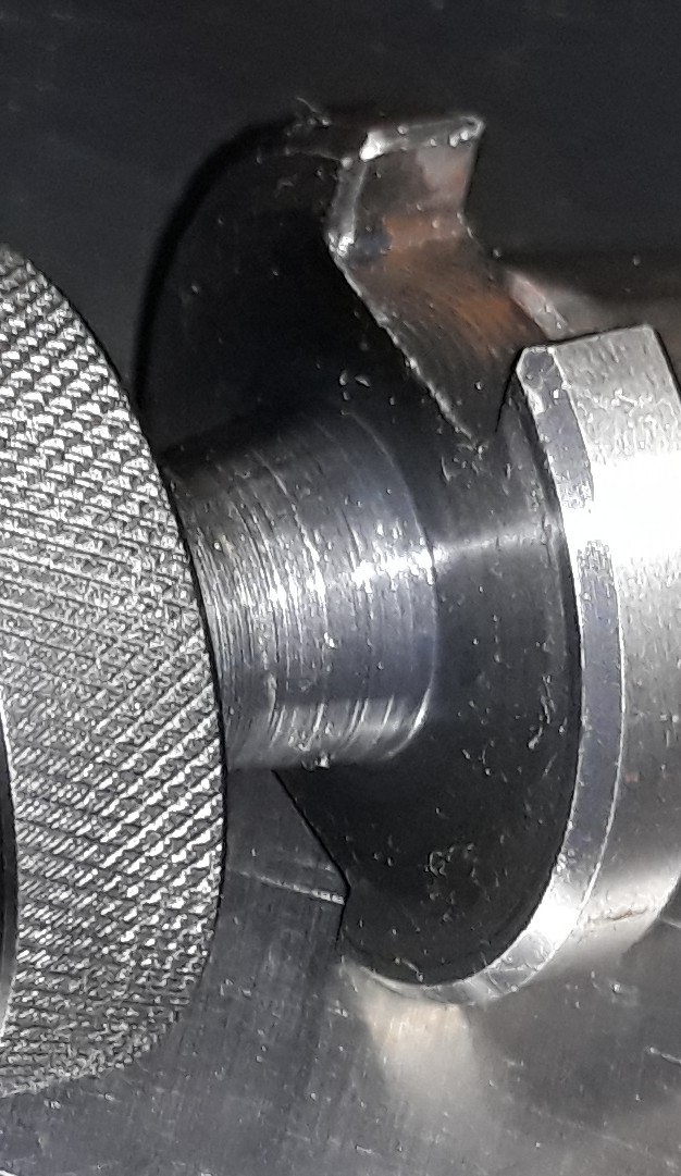

qwer píše: 8. 1. 2021, 8:54 SK 30 má krátky kužel.
Nic dobastleného tam není ,nevím proč tu plkáš takové nesmysly. Kužel je perfektní absolutně bez poškození

servis4sp píše: 9. 1. 2021, 7:56
Omlúvam sa :oops: nevzal som do úvahy fakt, že nová produkcia je kapku iná, ako to na čo som zvyknutý. Jasné, že z funkčného hľadiska môže byť bezvadná, len ma zarazil ten stupeň opracovania na tom prechode.
