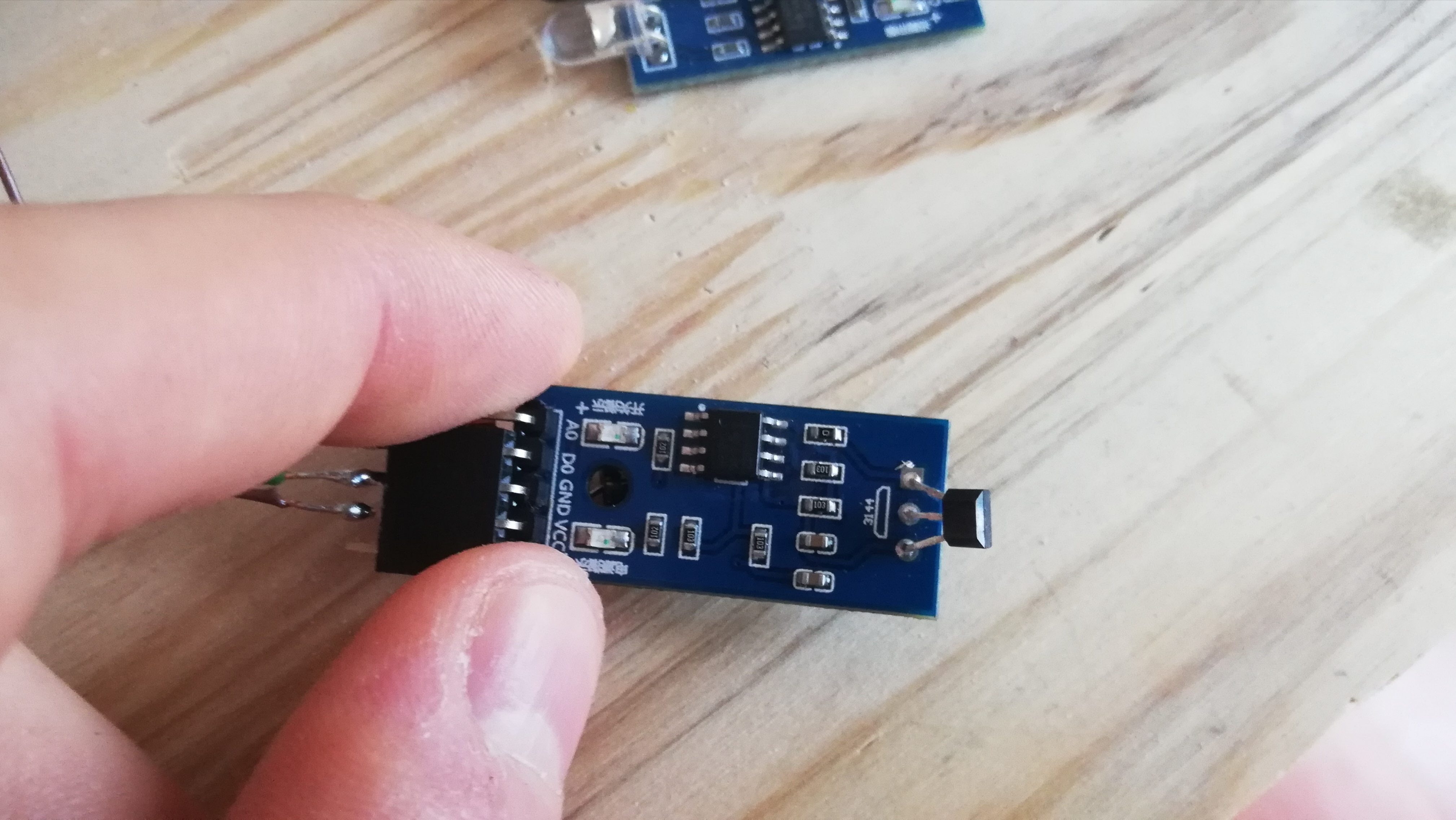

Hotový modul, který jsem koupil má označení: fc-03 a dá se koupit jak z Číny, tak i z Česka, já ho koupil na gme.

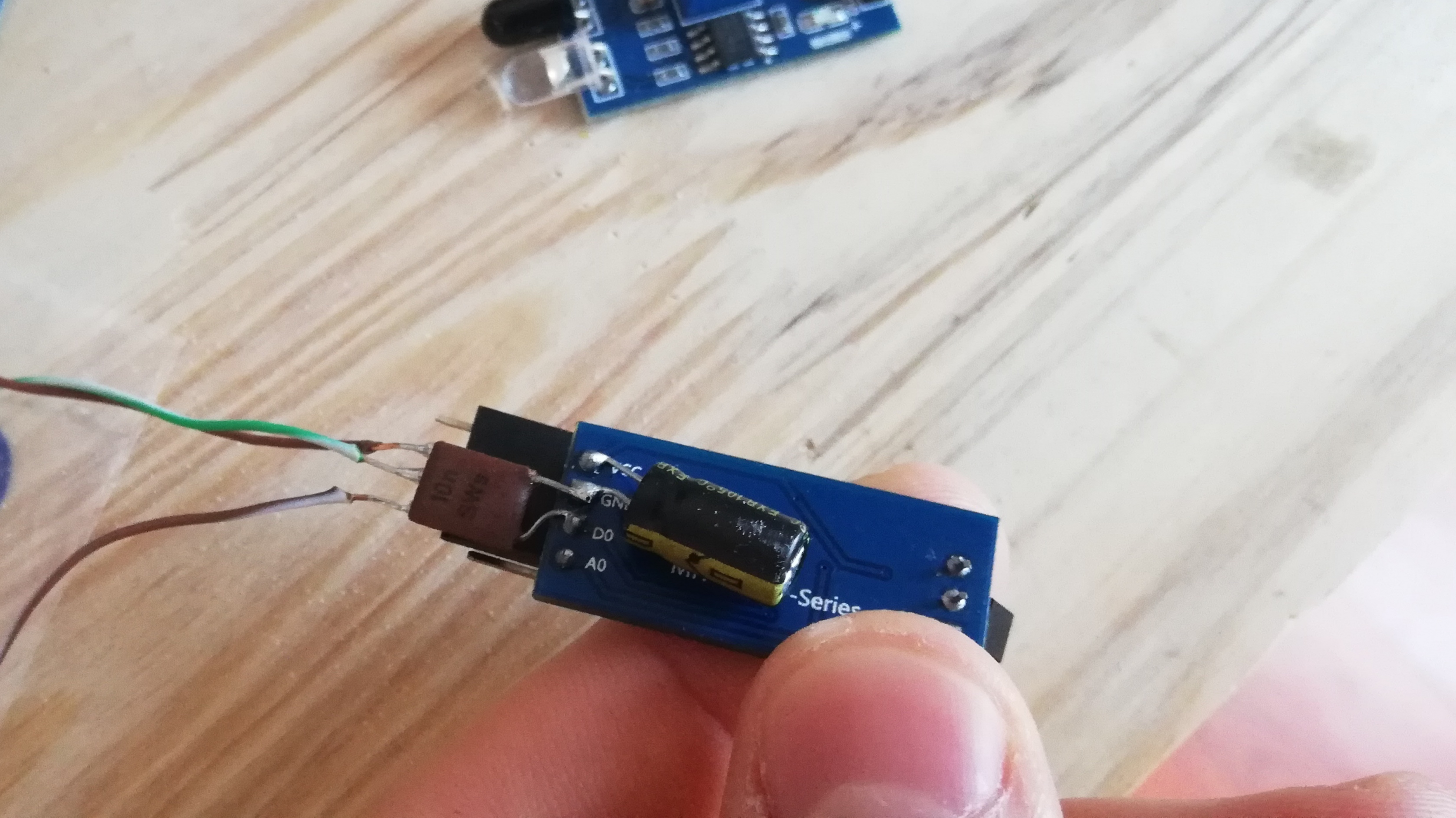

Co jsem ale nečekal, je jak nekvalitní digitální výstupní signál z toho modulu bude, pokud použijete ten samý modul, tak si budete muset jako já přidat dva kondenzátory, jeden na napájení a jeden keramický na výstup na ten modul jinak bez nich z výstupu jdou 15V rušivé špičky, což když pustíte do arduina tak Vám to jako mě bude při čtení otáček ukazovat nesmysly.
Když jsem poprvé testoval ten snímač otáček, tak jsem každou chvilku na display dostával chybné hodnoty, konkrétně přesně poloviční otáčky, pár vteřin to ukazovalo 1000 například a najednou tam skočilo 500, podezíral jsem nejdřív kód, ale po nějakém čase se přišlo právě na toto rušení, co špička to chybný údaj, takže určitě přidat kondenzátory jinak to nefunguje.

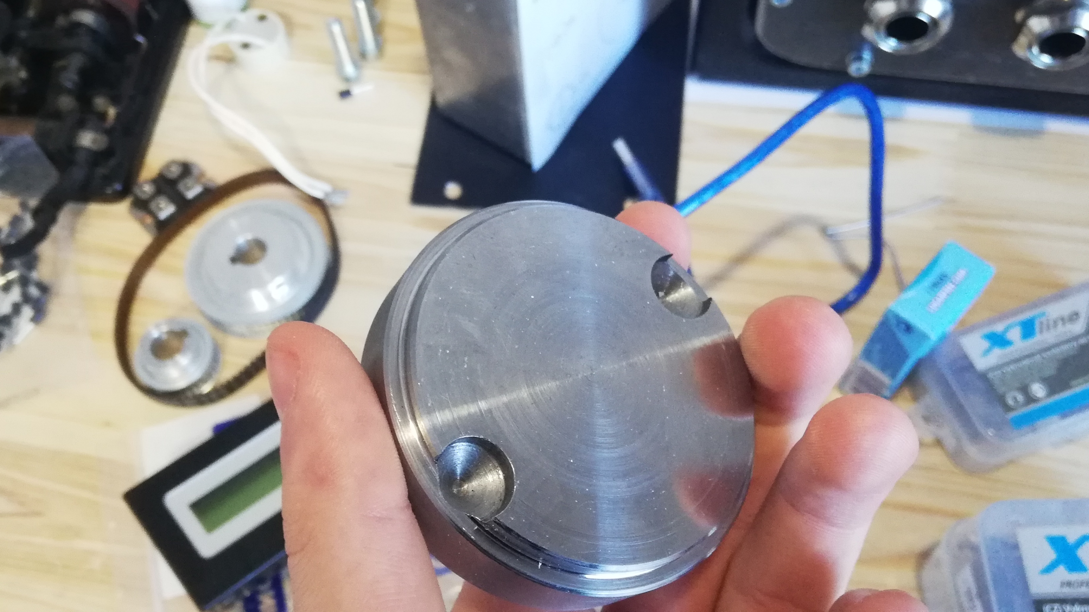

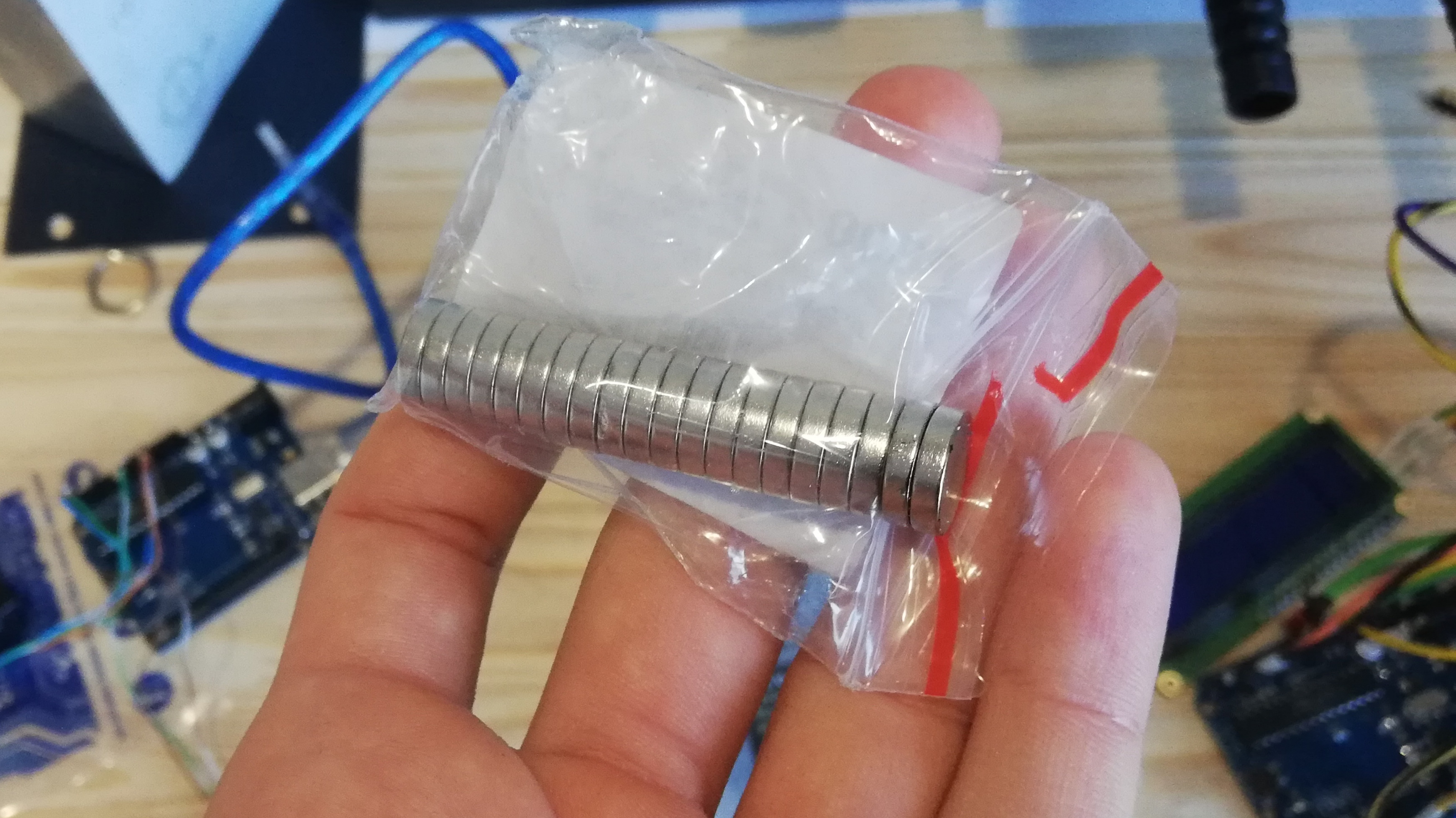

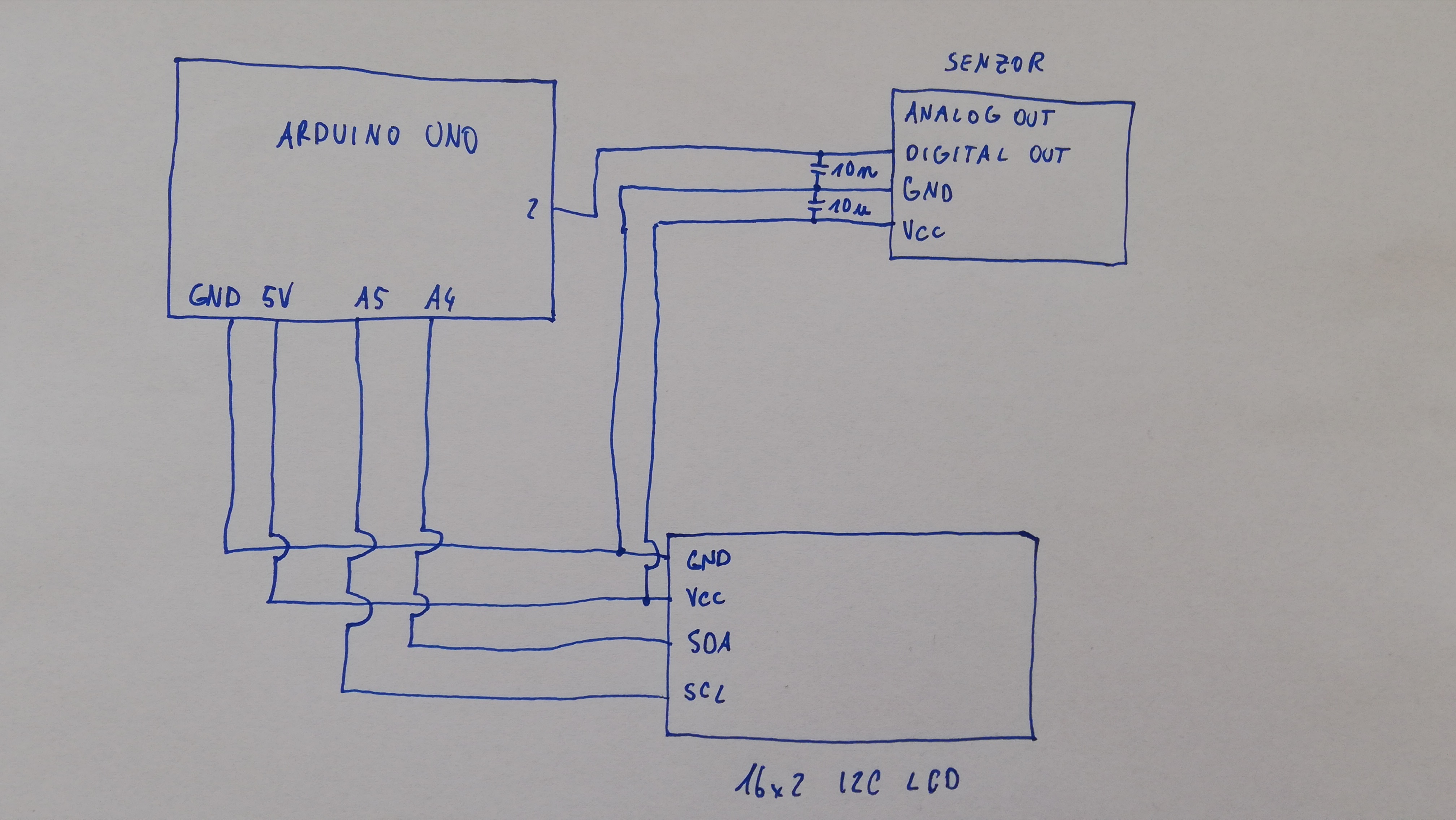

Schéma a kód přikládám, pro testování a ověření přesnosti měření jsem si na soustruhu vytočil malý disk s magnety co šel upnout taky do sklíčidla ruční vrtačky, ta mi jde do nějakých 3000 otáček za minutu a byl to dobrý test toho jak přesně to měří vyšší otáčky, disk jsem potom dal i do soustruhu s plynulou regulací otáček a zkoušel jsem jak to reaguje, měří to pěkně i při 150 otáčkách, v kódu si můžete nastavit jestli chcete měřit z jednoho, nebo ze dvou či více magnetů, jde tam nastavit také spousta dalších parametrů.
Pro odrušení je tam tedy kondenzátor 10 nano keramika, šel by určitě i 33 nano nebo i 100 nano pokud byste měli stále problémy s tím rušením a na napájení je 10 mikro, důležité je to checknout osciloskopem, možná že jiný modul by byl lepší, ale jiné jsem nezkoušel, možná že tyhle levné čínské moduly obecně nejsou nic moc.

Ono pozuivat analogovy senzor na digitalny signal, je troska zbytocne komplikovane.
Ja by som tam dal dvojstatavovy hall a vyriesene. Zbytocne dalsi iO na doske. Pouvazuj o tom.
Ked chces odstranit rusenie, zmensi pullup odpor na 1k povodne tam je tusim 10k 103. Ma vystupe komparatora. Osobne by som ho zrusil a osadil 1k priamo na doske kde je uP.
Myslím že změna odporu na 1k je dobrý nápad.

PETRNAX> a jaky je to vlastne HALL? Trochu mi unika proc teda potrebuje PCB s opampem kdyz ma uz komparator a Smitak integrovany.
PETRNAX
Příspěvky: 14
Registrován: 4. 7. 2020, 10:44
14. 2. 2021, 1:59
Dawe píše: 14. 2. 2021, 1:51 PETRNAX> a jaky je to vlastne HALL? Trochu mi unika proc teda potrebuje PCB s opampem kdyz ma uz komparator a Smitak integrovany.
A3144, schema desky nemám.
