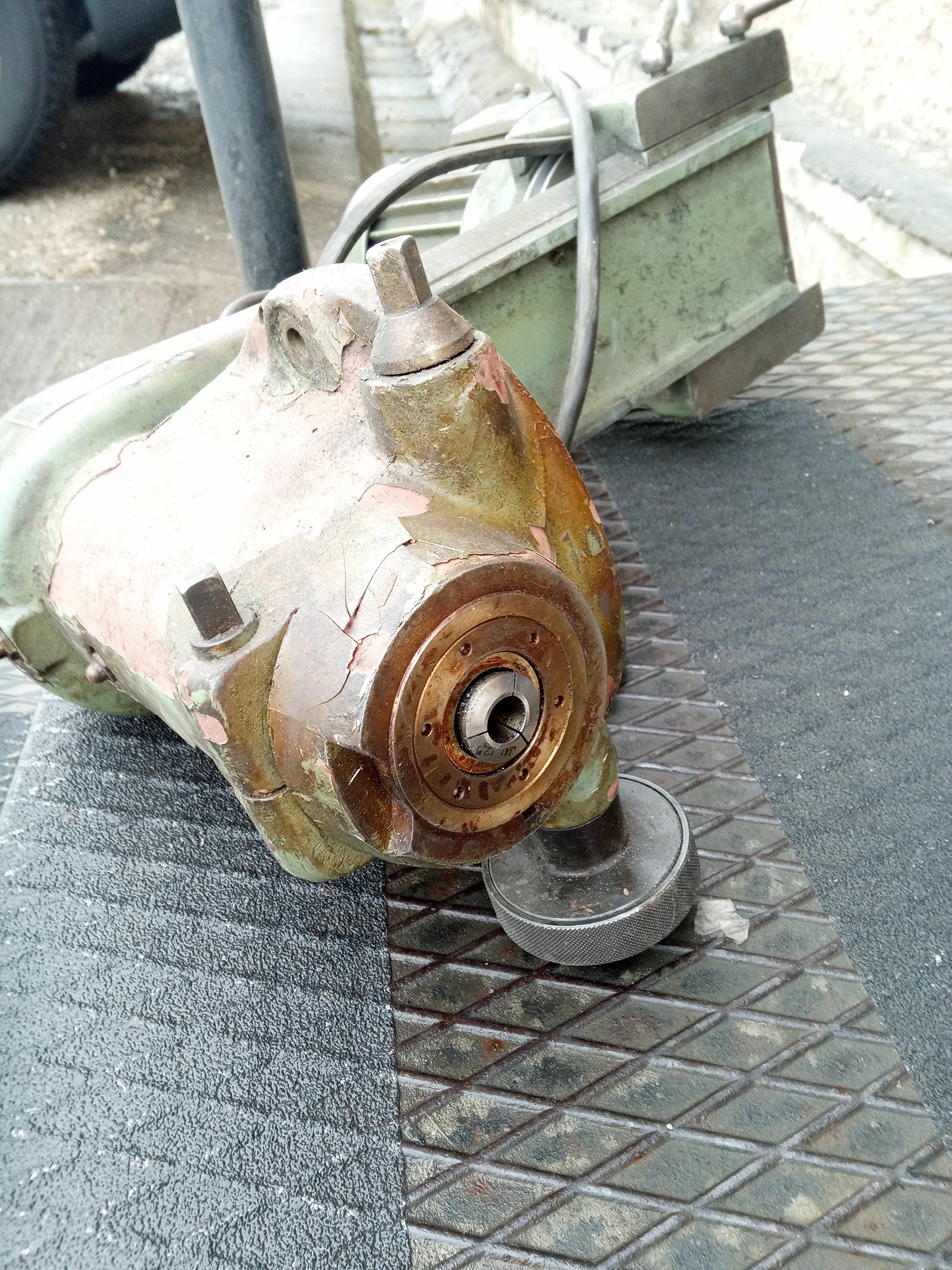

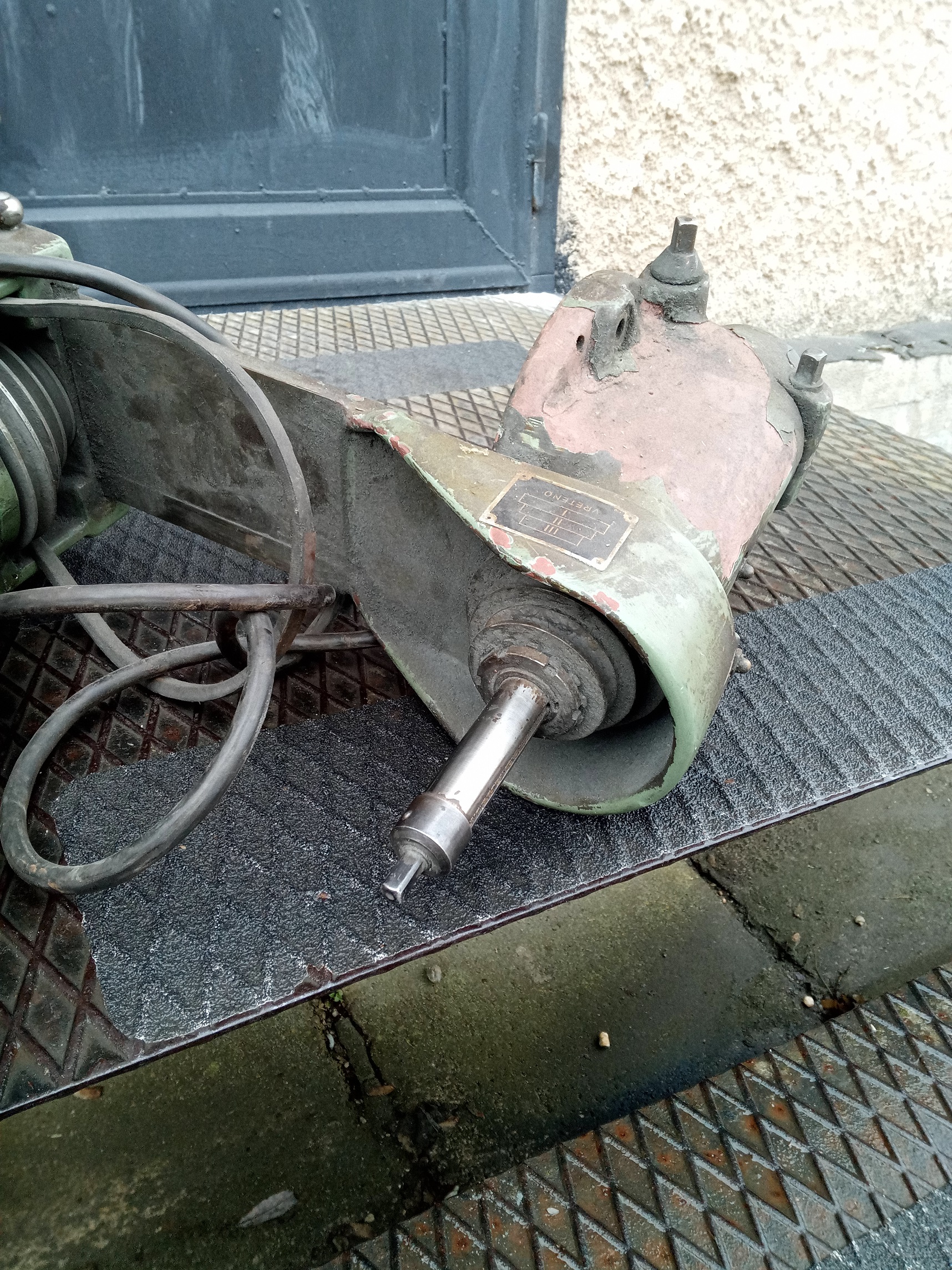

Aj ja tu niečo pridám. Neviete niekto na akú frézu to môže byť? Má to pinolu, upínanie na JAL klieštiny, tuším 5 prevodov. Mohol som ešte koncovku odfotiť, ale je trojkolíková.

koľko mm je rozchod tých dier na upnutie ?

velmi podobný vehement, jen s kuželem ISO40, existuje k polské Avia FNC25

Priemer osadenia 120mm, rozostup dier 150mm, priemer dier 10mm

U Svobodu som našiel obdobnú spravu akurát s trámom a bez motora na Deckel FP2.
https://www.nastrojenaradi.cz/frezovaci ... zku-deckel

Tak to bude z nejakej malej (asi nástrojovky) niečo ako malá Decklovka alebo tá Avia.
Ten trám čo drží motor ide hned tesne nad prírubou bude to niektorá s hrbom
Pred časom bola podobná ale kompletná aj s trámom a krytmi remena na bazoši, predávajúci tvrdil že je z juhoslovanskej frézky.
Edit: asi prvomajska ALG100
http://www.lathes.co.uk/prvomajskamacmon/
