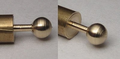

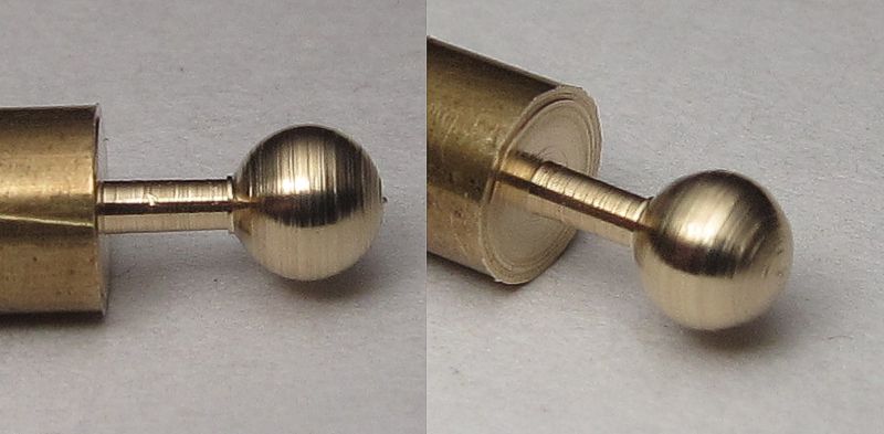

Narychlo jsem ještě udělal jednu kuličku, aby bylo vidět jak vypadá po vytočení tím nožíkem. Průměr kuličky 3mm, dřík 1mm.
Více už to tu plevelit nebudu, jestli bude o víkendu čas, tak to nafotím a dám na web.

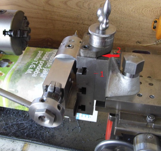

Dobrý den. Dovolte abych se také zapojil do debaty.Jak je již jasné z tohoto vlákna, jsou dva různé základy pro tento přípravek a já bych si dovolil z mého pohledu je zhodnotit.A prosím netahejte mne za fusekli kvůli špatnému názvosloví - nemám chuť sedět nad normou neb jinou knihou jen kvůli šťouralům.
1) přípravek s točnou uchycenou vodorovně - tj. na lože,nebo místo malého suportu ap.
Výhody - pokud je dobře vyroben dělá opravdu koule s minimální ovalitou - pokud by se ještě více vypiplal, daly by se s ním dělat i některé vnitřní radiusy.
při doplnění stavěcím - posuvovým šroubem je možné poměrně přesné nastavování průměru.
Nevýhody - zástavbová výška (u MN80 je 40mm mezi suportem a osou vřetene) - nebudu s největší pravděpodobností dělat větší průměr koule jak 40mm
max.50mm.
problematiská použitelnost i na jiné soustruhy
2) přípravek s osou točení kolmou k loži - tento jsem se rozhodl si vyrobit(kdo má vyvrtávací hlavu má kus práce ušetřen)
Nevýhoda - pracnější seřízení na relativně přesnou kouli (ovalita)
Výhody - lze soustružit nejen koule ale i různé radiusy
(domnívám se že i vnitřní radiusy půjdou dělat - možná v omezené míře)
jednodušší úprava i na jiné soustruhy
Na MN80 si dovoluji tvrdit, že jsem schopen tímto přípravkem vyrobit kouli o průměru 80mm a možná i větším(u těchto průměrů si ale nejsem
jist zda z oceli)

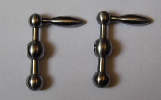

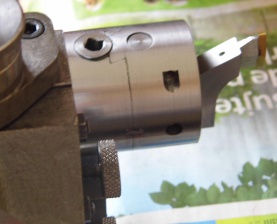

A teď pár fotek. Použití na frézovacím suportu použití destičky na držáčku nebo lze přímo použít nožík z radeca - protože jsem si hlavu vyráběl a je na průměr nože z radeca 6mm a nechtělo se mi radeco zkracovat(a nelaboroval jsem příliš s nabroušením) tak byl výsledek soustružení pro mne lepší s destičkou a tyto kličky jsem na přípravku vyráběl.
Ve shrnutí výhod a nevýhod přípravků určitě něco schází ale jak jsem psal je to moje zhodnocení a dojem.Přípravek jsem si vyrobil pro moji MN80. Příspěvěk jsem sem dal i pro Elbarta který chtěl vidět jak to bude vypadat.

Tento přípravek by šel udělat i přímo na upnutí místo nožové hlavy nebo i nandavací do rychloupínací hlavy, ale ztratíš tím univerzálnost (ale při přesné práci na výrobě přípravku získáš - rychlejší seřízení na výrobu koule a čím přesněji bude přípravek vyroben tím menší ovalita) bohužel zárověň se stím sníží možnost použití přípravku na jiný stroj
