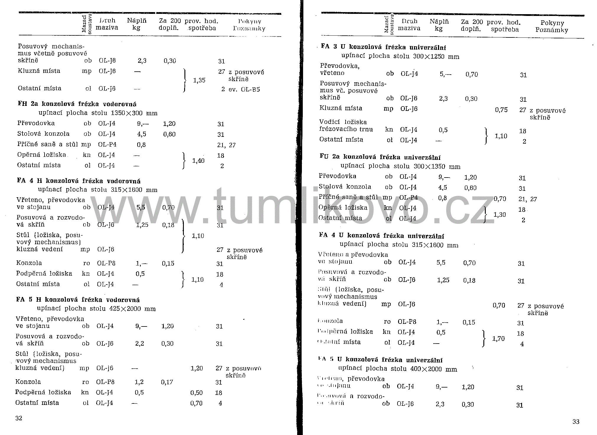

Zdravím, mám problém s mazaním, čerpadlo veľmi pomaly tlači, len takým malým cicerkom, je jedno ako mám stelovaci srob na čerpadle prišróbovaný. Piestik som mal vonku sytko nebolo špinavé ani po 20 rokoch. Odvzdušnené to je. Nejaký typ na čo za zamerať? Alebo kde som mohol urobiť chybu ? Postupoval som podľa návodu pri výmene oleja. Môže byt príliš hustý olej ? Za akúkoľvek radu budem vďačný.

áno môže to byť príliš hustým olejom.

V manualy som nenašiel aky olej sa má použiť, dúfam, že som pozeral dobre. Aky olej by ste odporučili do frezky?
takže všechno OL-J46
SN 20, SM 16 B, FN 25
