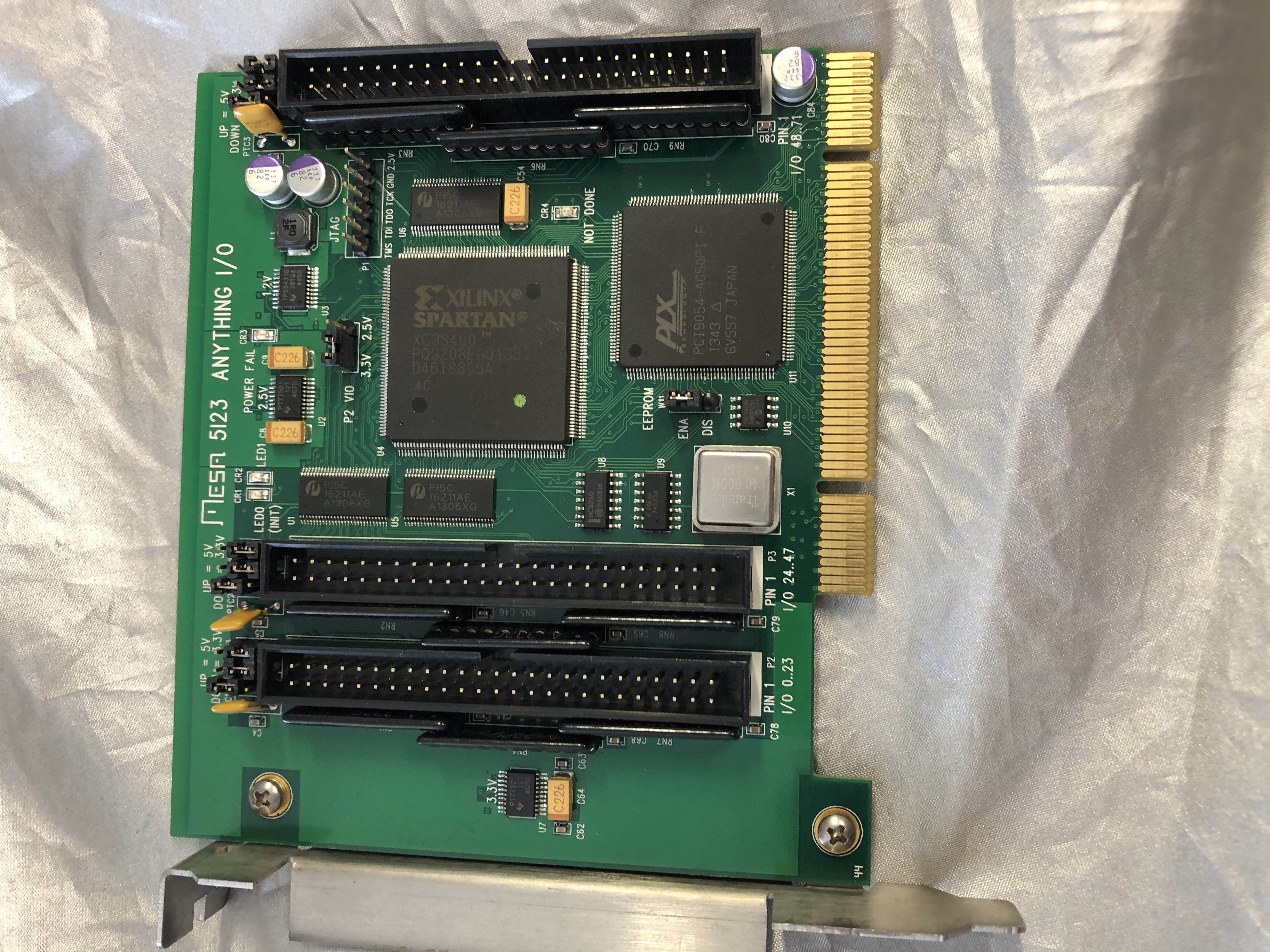

Prosím o radu jak připojit Mesa kartu do PC
Mám 5i23 a je do slotů PCI
V počítači mám PCI-e
Našel jsem nějakou redukci , ale vůbec netuším jestli to bude fungovat https://m.aliexpress.com/item/400122123 ... 640Q90.jpg

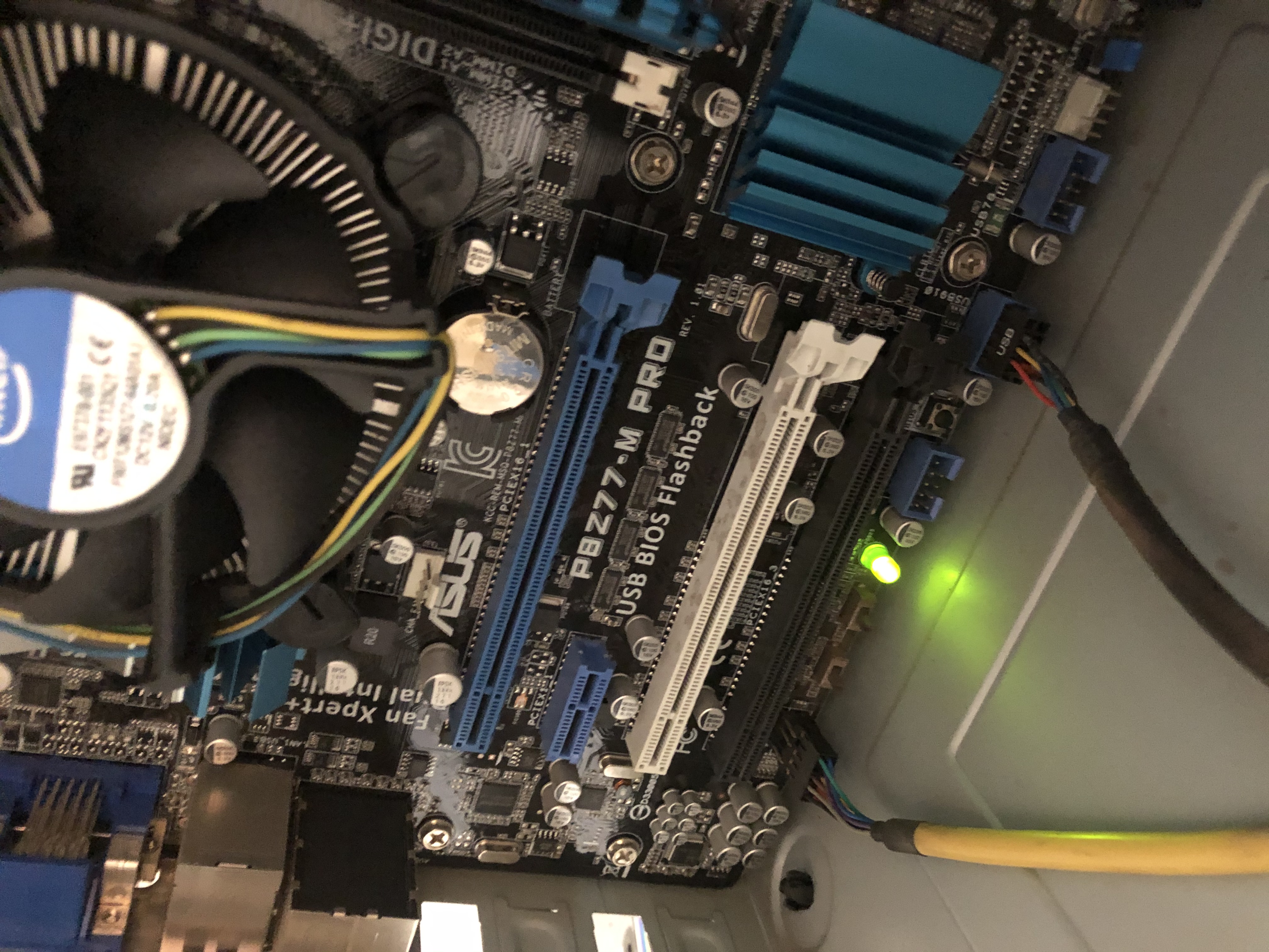

Právě starej počítač kam mi to pasuje mám
Ale při instalaci nového
LinuxCNC 2.8.0 Debian 10 Buster PREEMPT-RT ISO
Napsalo chybu, jako že to už je asi moc staré
Tak jsem zkusil další kde jsem to už nainstaloval , ale zase nemá slot.
Zajímá mě jak to řešíte ostatní
Jde třeba použit i notebook?
A připojit nějak přes USB?

Tak zkus ten disk s nainstalovaným LinuxCNC pak strčit do toho staršího.
Nemáš tam jenom ten problém, že se snažíš 64-bitovou verzi Debianu nainstalovat po počítač, který má jenom 32-bit procesor?
Pokud jo, tak si stáhni 32-bit verzi Debianu.
64 bitů tady žádnou výhodu nepřináší.

Na starém PC dává nejlepší výsledky Debian Wheezy. A je to snadné, protože standardní nachystaná distribuce je 32bit.
Protože máš kartu do PCI, tak můžeš použít verzi RTAI, na které dosáhneš oproti Preempt-RT na stejném HW lepší jitter/latenci.
A na ten Wheezy si pak nainstaluješ už on-line po internetu nejnovější LinuxCNC 2.8.1 (defaultně po instalaci tam bude verze 2.7.14). V sekci "Downloads" na to máš návod.
I když mezi námi - pokud si tam necháš tu verzi 2.7.14 (a uděláš jenom automatický upgrade na poslední 2.7.15), tak asi taky o nic nepřijdeš. Funguje výborně.

Asi bude problém taky v té mé instalaci
Instaluji to fleškou přes Rufus 3.13
A pořad to haže nějaké chyby
Někdy tu flešku ani nevidí pak to chce jenom CD atd..

Tak nakonec nainstalovano přes Rufus.
151 pokus dopadl úspěšně a už se hýbou osy😀
