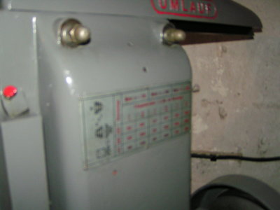

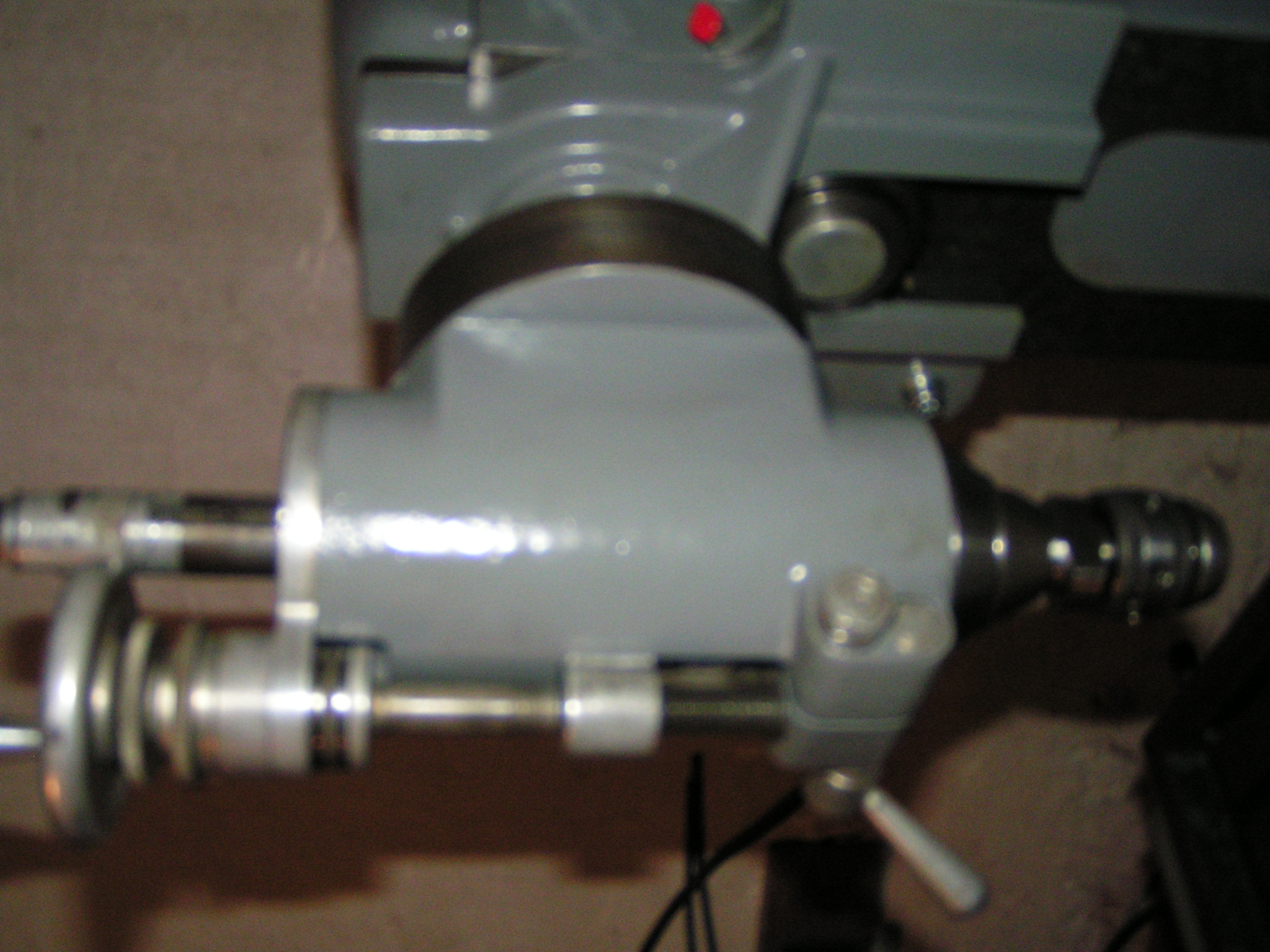

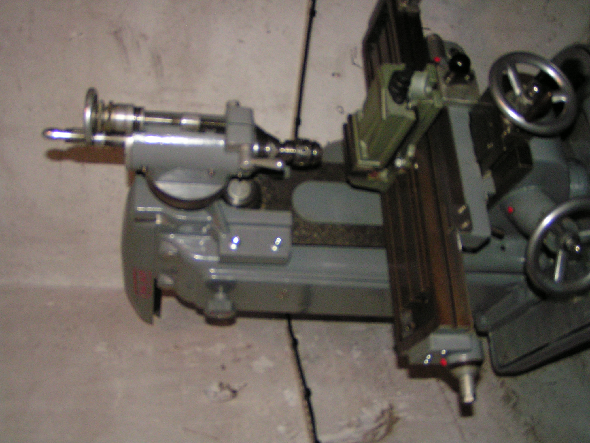

Dobrý deň páni, do dielničky som si doniesol frézku čisto malú, váha do 500 kg, v hlave ktorej pinola je výsuvná o 6 cm sú dva klzné ložiská a tri axiálne ložiská ktoré držia vreteno s MK 3. Okrem nápisu Umlauf a usmernení o požití prevodových stupňov v nemeckom jazyku nenesie táto frézka žiadny názov výrobcu. Motor je dvoj otáčkový o výkone 1.1 kW od výrobcu Katt. Touto cestou by som vás chcel poprosiť či neviete niečo o výrobcovi frézky. Ináč po probléme s hádzaním frézy (vôľa vretena v klznom ložisku) vyriešené dotiahnutím matice ktorá tlačí na spodné klzné ložisko uložené v kužeľovom uložení a výmene axiálnych ložísk pracuje uspokojivo.

Hodně podobné f1s nebo f1j2

Taky jsem si nedávno do dílny pořídil menší frézku cca 300kg, výrobce elektromotoru je také KATT, Německý výrobce, pracuje od roku 1924, na samotné frézce také žádný štítek s informacemi, ani jiné jméno nebo cokoliv, osobně hádám že je tak 80 let stará možná, ta Vaše by mohla být podobně stará, těžko se dohledávají informace k takovým mašinám. Já si myslel že i frézka bude KATT, ale ty dělali jen motory co já vím.
