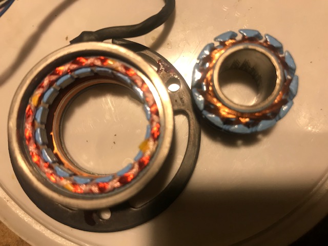

Příspěvek 24. 2. 2021, 8:26
Ano to ešte budem skušat, ale mne bude vyhovovať pomalši rozbeh aby neboli prudké razy na ozubený remeň.Tento motor som mal dokonca rozobratý aby som vybral brzdu ktorú tam zatiaľ nechcem a ja blb som si neporátal počet pólov mam aspoň foto resolvera ktory ma svoj počet pólov tak možno podla toho by som mohol určit počet pólov aj na rotore motora ak je vzťah týchto pólov jedna k jednej

Příspěvek 25. 2. 2021, 4:01
Tak otáčky som určil pomocou stopiek pri 5 Hz sa to toči presne 1 otáčku za sekundu to znamená 600 otáčok za minútu pri 50Hz tak to bude asi 10 polovy motor s týmto nastavením čo tam teraz mam 5Hz sa mi to nepodarilo zastaviť rukou ďalšie skúšanie budem robit až keď mi prídu remenice a spojím to s vretenom
