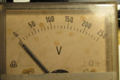

Ahoj. Mám dotaz na Vás zkušenější. Poznáte z označení, zda je tento voltmetr na stejnosměrný proud (tedy napětí, já vím :) )?

Magneto elektrický, DC, svislá poloha, přesnost 1,5

Díky za vysvětlení. Trochu jsem doufal, že se třeba pletu, na střídavý by se mi hodil víc.

Diodovej můstek, malej svitkovej kondenzátor a odporovej trimr/dělič. Cena do 30Kč a máš z toho střídavej :wink:

Diodový mostík a máš AC.
