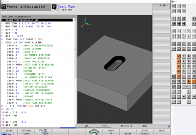

mám dotaz jak udelat srazeni 8x45 stupnu na drazce, když srážecí hrot je dlouhý pouze cca 6.5mm?
Nebo to musím udělat válcovou frézou??
Předem díky za odpověď.

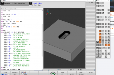

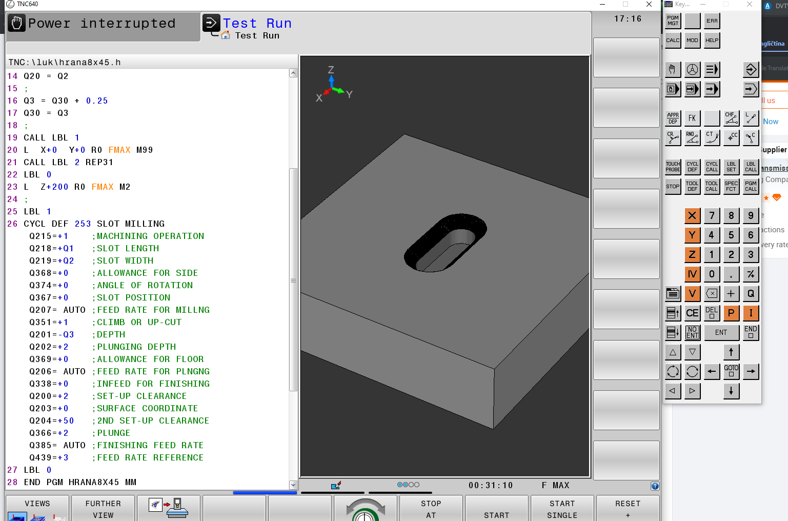

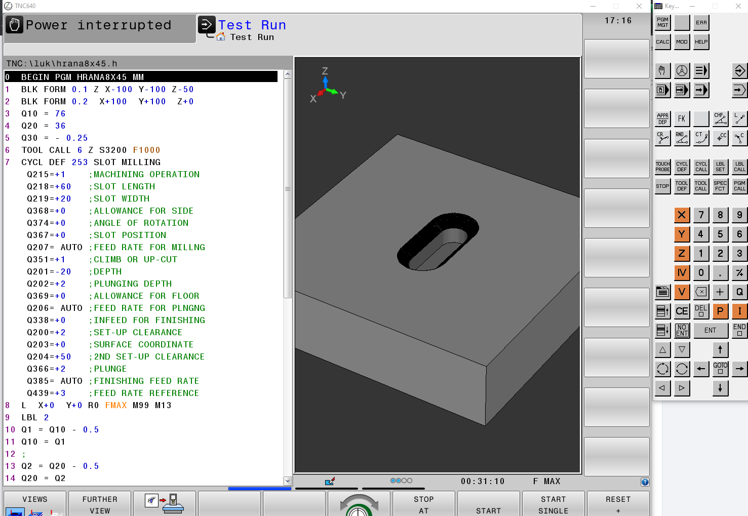

Nikdy jsem s Qčkama v programu vyloženě nepočítal, ale kupodivu jsem něco vytvořil. Kdybych věděl jak snadno z toho vytáhnout program tak bych ho sem dal celý, ale nemám teď čas zjišťovat kde se to ukládá.......
Co mi akorát nešlo, tak když jsem dal jen dokončení té kapsy, tak to nic moc nedělalo, ale asi to funguje :D
Programováno na frézu D12...
Doporučuju to dělat s nějakou frézou D12R1,5... řekněme, a bude to i hezký.
Nebo ještě si pohrát s těmi úběry atd...
Jestli tu je nějaký expert tak mě může napsat jak to udělat lépe, tohle je taková moje narychlo improvizace :)

Díky ale tohle moc programovat neumím přes Q, šlo mi spíš o to jestli lze naprogramovat napřed sražení např 5x45 a pote nějak posunout a dodelat to na 8x45??

No šlo, uděláš nejdřív sražení těch 6,5mm v X a Y. V Z to uděláš do těch -8mm. Potom naprogramuješ další kapsu, v X a Y doděláš sražení do těch 8mm, a v Z akorát doděláš hloubku, takže 1,5mm. Srážeč budeš programovat jako klasickou frézu.
Bude tam vidět přechod ale s tím už nic moc neuděláš. Já měl na tohle k dispozici větší srážeč, až na 10mm.

Lukas_2 píše: 4. 3. 2021, 4:20
Zapomel jsi dat jen pridavek na stranu. Pak ti to pujde i vyslichtovat.
