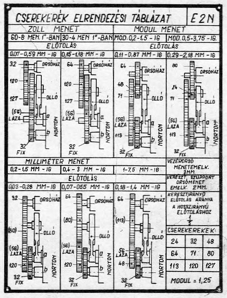

Závitová kola mají modul M1,25, šířku 15 mm, průměr otvoru pro hřídel 18 mm a počet zubů 24, 32, 48, 64, 71, 80, 113, 120, 127. Zjisti, jaké tam máš a co Ti chybí. Otázkou je, jestli je všechna potřebuješ. Jaké máš k soustruhu příslušenství?

Nič iba sustruh 😣
