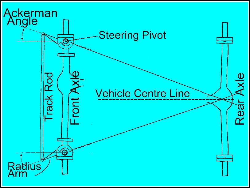

Mex píše: 5. 3. 2021, 7:33 A fakt o nějakou geometrii a polohu volantu jde?
Smyslem je přece si zablbnout. Tak když se to bude řídit obtížně a do zatáčet to bude driftovat - tak o to líp.
V mládí jsme si suprově zablbli na vozítku, které se řídilo taháním za špagáty na přední nápravě.
No, akurat bez aspon spravnej spojovacky a polohy pak riadenia v predu, to bude dret gumy v zatacke a spomalovat, na travniku bude koleso robit buldozer.
To ze cap nema zaklon, je na skodu, pac sa natocis s volantom, ak by mal zaklon tak sa kolesa vracaju do proameho smeru same.

Ale tie paky riadenia by si prevarit mohol, to je najmenej, a zmysel to ma.
dedofido
Příspěvky: 249
Registrován: 4. 4. 2016, 6:45
6. 3. 2021, 10:41
atlan píše: 6. 3. 2021, 8:50 Ale tie paky riadenia by si prevarit mohol, to je najmenej, a zmysel to ma.
vieš mi poradiť ako to mám urobiť ? Dakujem

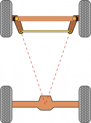

Příspěvky: 10229
6. 3. 2021, 11:00
Takhle je to nejjednodušší
Naposledy upravil(a) fmodel dne 6. 3. 2021, 11:26, celkem upraveno 3 x.

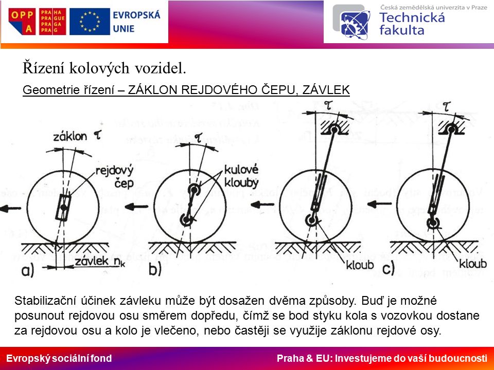

Příspěvky: 10229
6. 3. 2021, 11:07
Nezapomeň na záklon rejdového čepu jinak ti bude (zjednodušeně řečeno) vibrovat řízení a bude se s tím blbě jezdit . U tebe je to verze A a úhel bych volil tak 5-8°

fmodel píše: 6. 3. 2021, 11:00 Takhle je to nejjednodušší
. Ma spojovacku pred napravou tak aby si ho nezmiatol.
Příspěvky: 10229
6. 3. 2021, 11:21
atlan píše: 6. 3. 2021, 11:20
Jasně pošlu jinej :wink:

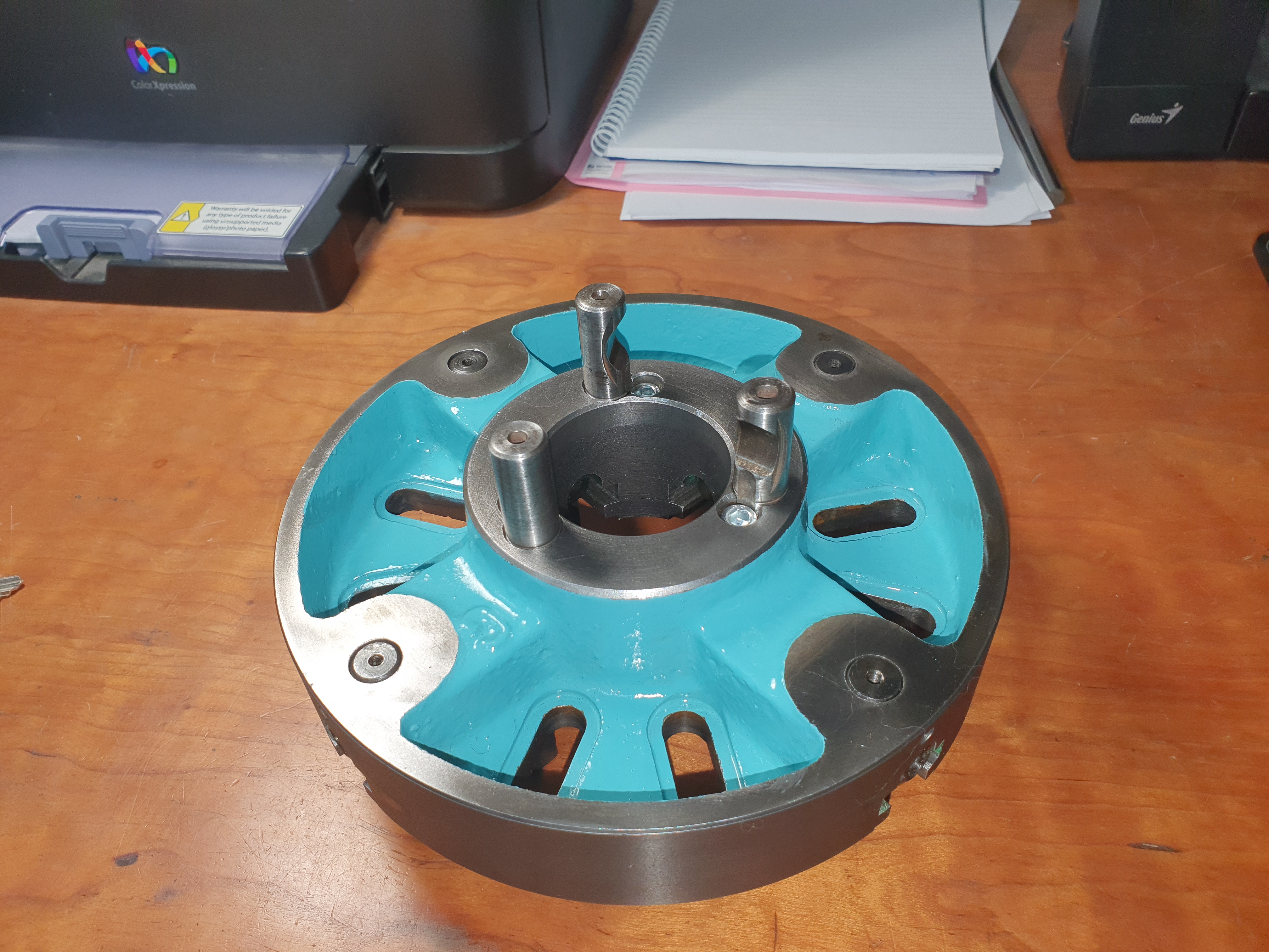

Ahoj další drobná práce excovida :lol: Laskavostí kolegy tady na foru jsem získal krásnou lícní desku na moje SMko, tímto mu moc děkuji :!: No trošku jsem jí vytunil, aby ladila...
Petr68
Příspěvky: 881
Bydliště: Karlovy vary
9. 3. 2021, 2:23
Jako nová, oranžová by taky ladila ne? :lol:

Hm, tak tu bych si nechal líbit. :P Někdy se stavim na kafe a dám si do kapsy velkej magnet a budu doufat, že se na něj přicucne ta lícní deska a né že se já přicucnu ke dveřím do dílny :lol:
No nic, tak se na ní aspoň někdy přijdu kouknout :wink:
To je 160ka, viď? A byla i s kuželem nebos to dodělával?
Zrovna včera jsem na SMku dělal věci pro online výuku. Děti měli hromadu zlámanejch pastelek, tak je holka všechny vzala a podávala mi je a já je na soustruhu ořezávátkem strouhal. Asi 150 pastelek různejch průměrů bylo ořezanejch líp jak z fabriky za 10 minut :lol:
Teď už i dcera ví, že soustruh je doma potřeba a řekla to i mamince :lol: :lol: :lol:

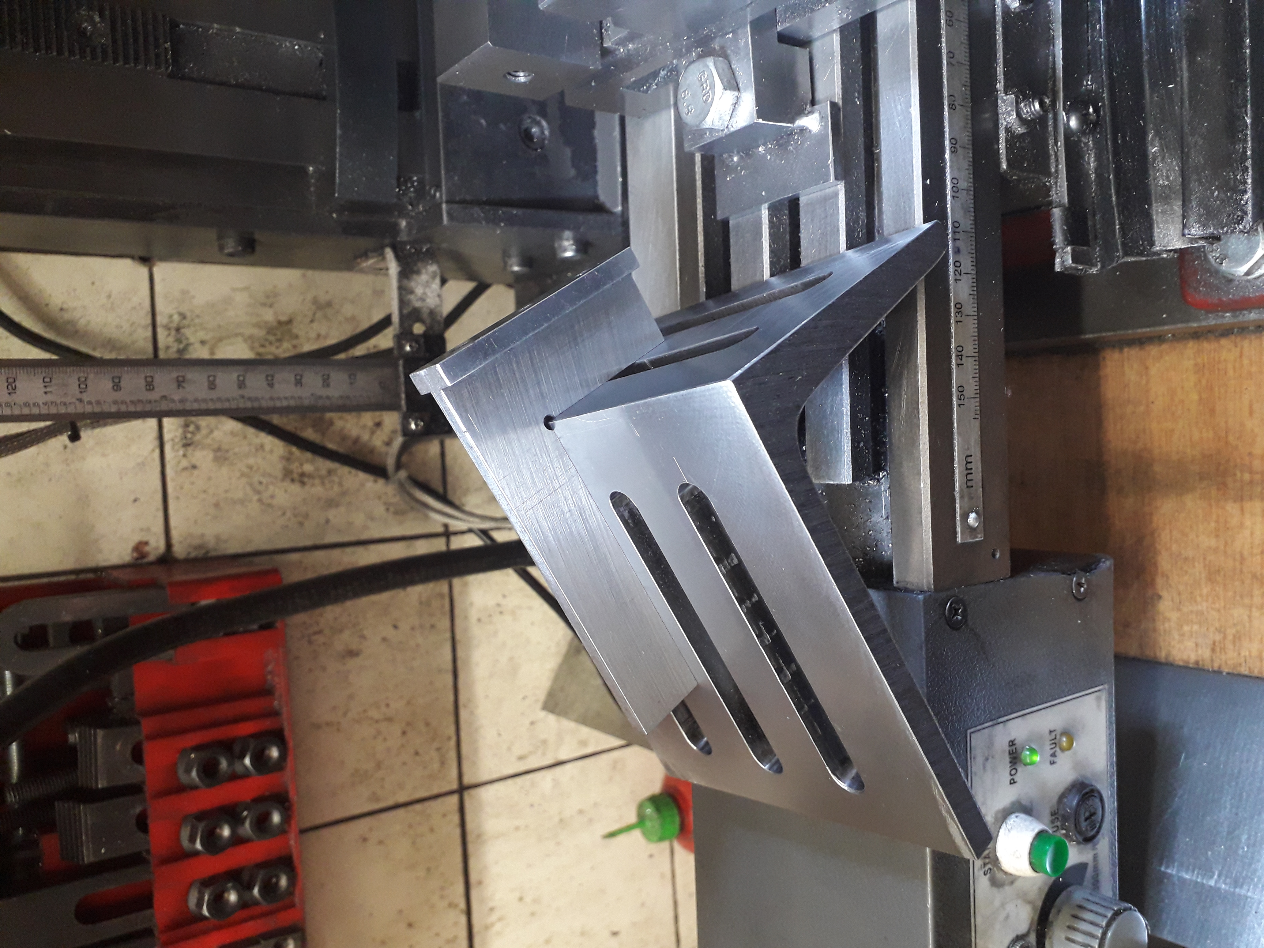

Taky jsem byl " pochválenej". Rozhodl jsem se vyrobit si úhelník k frézce a manželka utrousila: co s těma krámama budeš dělat! :shock:
novic
Příspěvky: 1839
9. 3. 2021, 5:26
Krasny povrch. Ako zaklad bol "L" profil ?

9. 3. 2021, 5:54
Jo. Původně "U" profil. A fly-cuter! :D
StoupaCZ
Příspěvky: 546
Registrován: 2. 6. 2017, 8:12
9. 3. 2021, 5:57
Máš to pěkný, ten flycutter jsem tipoval.
Jo a kdybys ten krám vyhazoval, tak přijdu chytat :lol:
