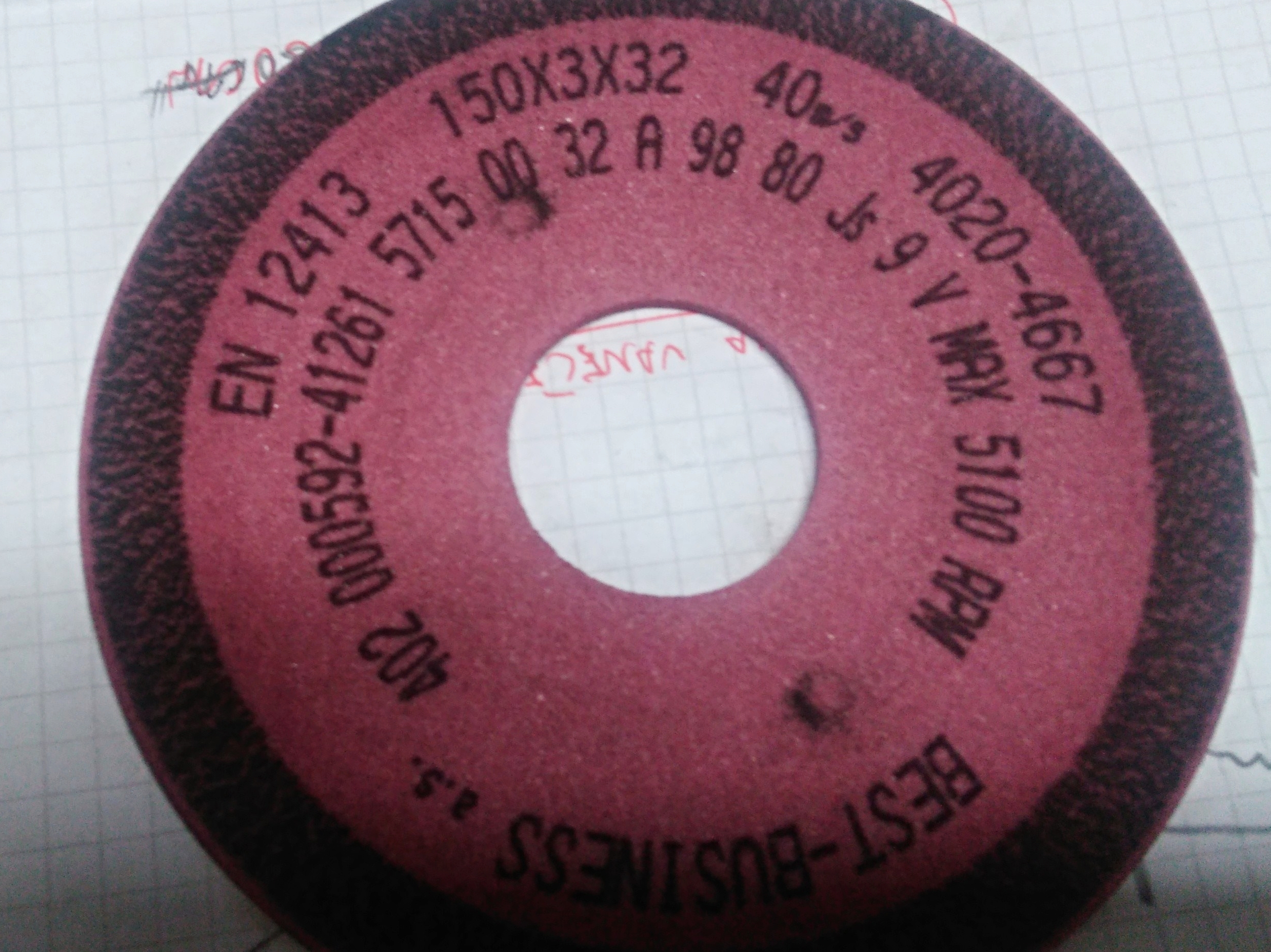

Zdar chlapci,
stal sem se majitelem brusky na pilky tos bp2 ,mám dotaz jaký brusný kotouč do ní, aby pěkně brousil a nemizel mi pod očima? (v pasportu je jen průměr 150mm díra 20mm tl 2-4mm což ta tloušťka se mě zdá jaksi málo... není tam ani hrubost ani tvrdost) první si pobrůsím hss na to by měl byt jaký kotouč?a pak se pustím na tvrdokov _tam jaký kotouč?
pište sem zkušenosti s broušením všeho možného aj nemožného
Děkuuuji :)

Já tam mám kotouč do rozbrusky.

že z flexy ....a nepálí ti to trochu ten flexo kotouč?
pokud běžný "bílý kotouč rychle ubývá, tak bereš moc velkou špónu

Originál tam byl bílý korund 60L 9V, ale ten už podle mě neseženeš, tak jako spousty jiných "doporučených kotoučů", seženeš kotouč s větší zrnitostí kolem tvrdosti L, měkký kotouč brousí ale mizí a neudrží tvar té mezery, kotouč s větší zrnitostí nesnese větší třísku, on to ten koutouč musí jen lechtat a na několikrát objet, osobně bych to směnil za CBN kotouč 1V1 s co největší hrubostí nad 200 :wink:
na SK kotouče zapomeň :roll:

já tam bílý nemám mám tam růžový viz. foto - to černisko není odemě je to z nějaké mašiny.
Jinak původní majitel tam taky měl flexový kotouč :shock:
Potřebuju právě vědět jestli je chyba ve mě jako uživatelovi nebo v kotouči.
zkoušel sem jak midi pidi šponku tak brutal šponu výsledek stejný, po orovnání na ostrý tvar vydržel tak 6 zubů a pak už byla hrana kulatá.
Sem dal brůsit pilku D80mm tl 1,6mm no a po třech kolech se mě zuby tak zakulatily, že nemohl jazýček řechtačky posunout kotouč a to sem dvakrát orovnával, nakonec sem nad to dal novou a kopíroval podle ní a výsledek se dostavil, že tam zuby sů, včera sem zkoušel na frézce řeže jako blbá, ale pořád bych čekal ten tvar zubu ostřejší a hlubší hlavně u čela.

áha takže mám tam zaprvé jemější kotouč, za druhé tvrdost "Js" takže dost měkká....
no a tloušťku kotouče máš jakou? mě se třeba zdá tl. 4mm dost málo na typ zubu A...
teď se dívám, že 60L 9V je dostupný ale v sile 8mm to by vadilo?....
no a ten diamantový kotouč (já vím blbá orázka)jaký tvar? Hodilo vy se nějaký číslo nebo příklad
edit:dá sehnat i tl.6mm, jo a ta poslední otázka byla fakt blbá...1v1 je ten tvar kotouče :lol:
