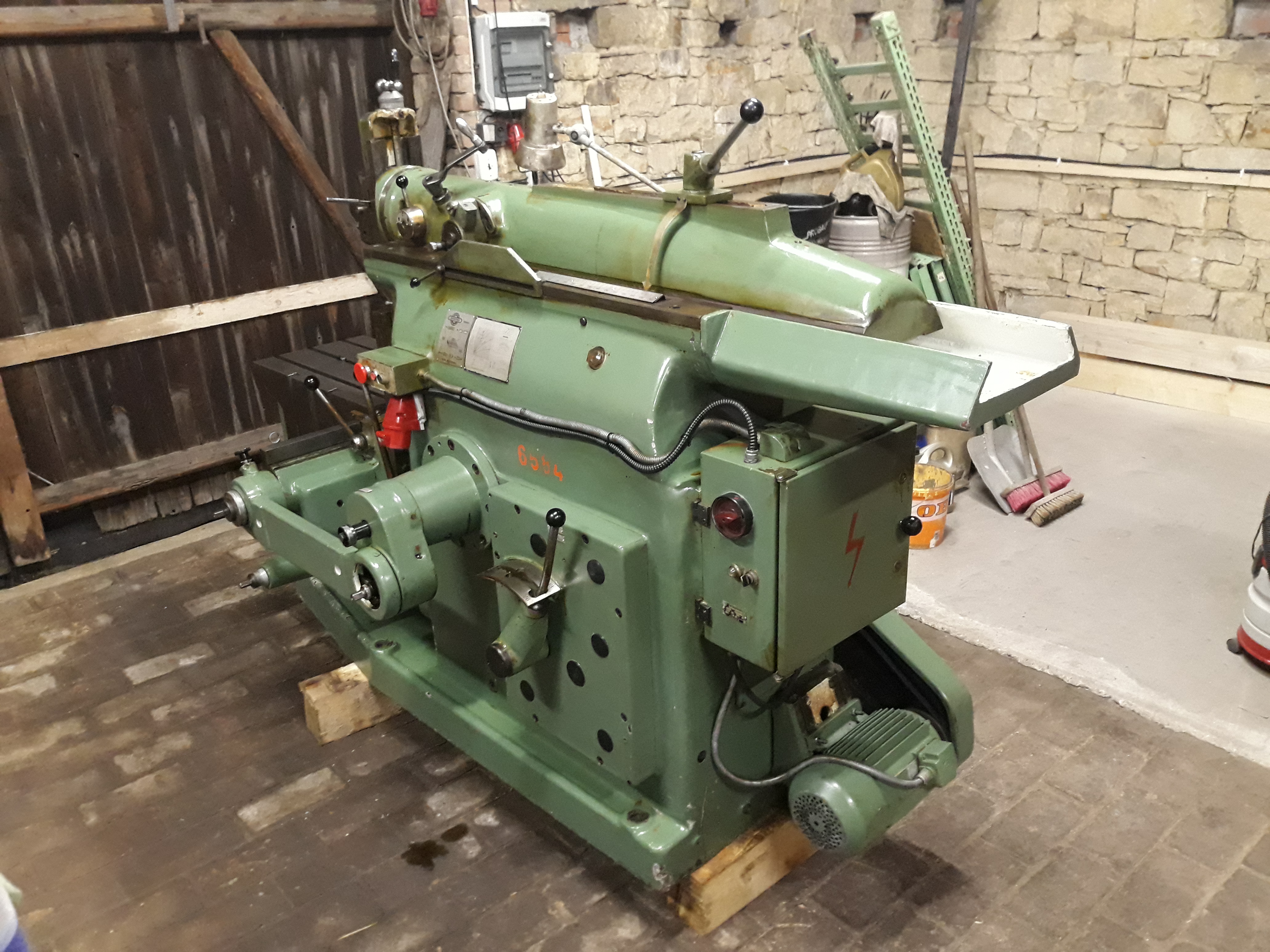

Tak jsem ji holku konečně vyčístil a udělal údržbu. Teď ji jen dopravit na nově pripravené místečko

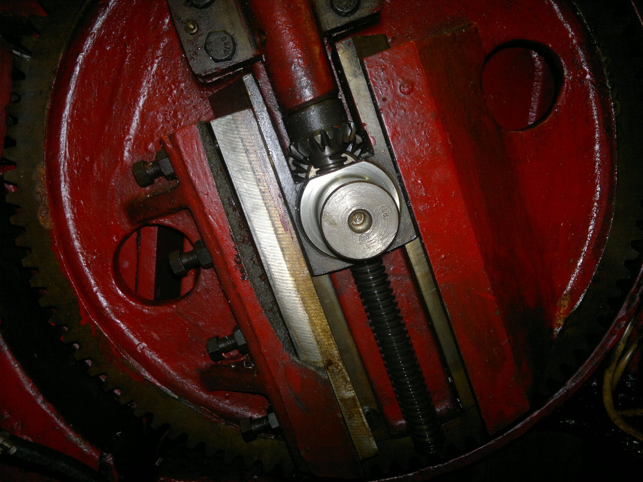

To musela být pořádná rána. Kus vedení klínu rybiny odlomený a trojúhelníková přítlačná lišta úplně prohnutá od nárazu.

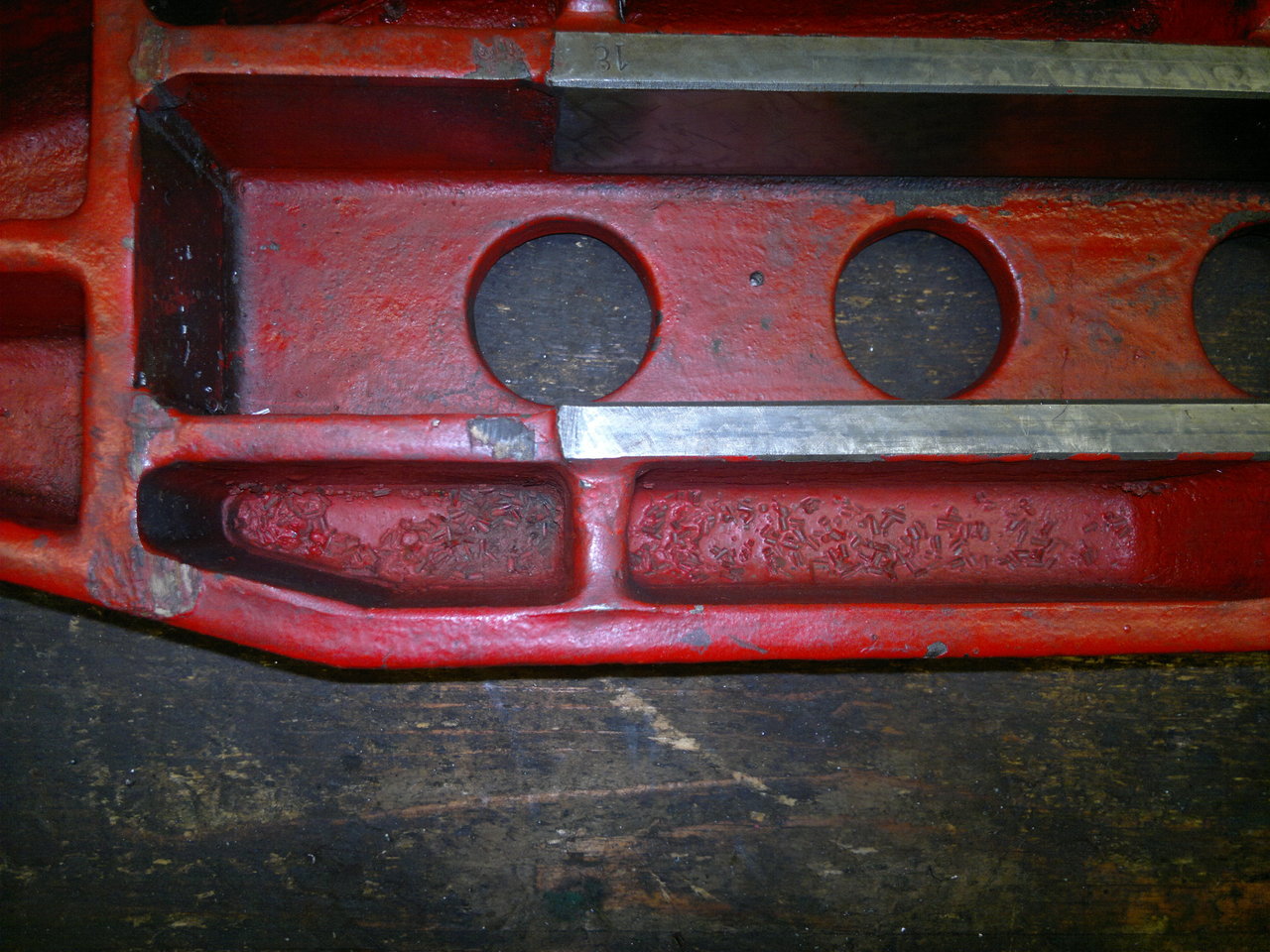

Proč vyfukovat špony při výrobě stroje, když je stačí zalejt barvou :)
Část kulisy pro nastavení zvihu odlomená.
Vymezovací lišta narazem prohnutá.

Máš to pěkný. Tu lištu srovnáš nebo nová?
Zbýňa
Příspěvky: 2128
Registrován: 3. 9. 2010, 8:45
Bydliště: Čelákovice
10. 3. 2021, 5:55
Díkes. Lišta má trojúhelníkovej průřez, tak by se špatně rovnala a stejně by to ve výsledku asi bylo víc práce než udělat novou. Víc práce bude s tou rybinou.

zaujímavo je to tam odlomené, celkovo stroj vyzerá biť v dobrom stave . plánuješ tú celú odlomenú časť odfrézovať a a dať tam na skrutky platňu ? je tam na to dosť mäsa. len ma to zaujíma , daj potom fotky
ďakujem

Zbýňa píše: 9. 3. 2021, 9:34 Proč vyfukovat špony při výrobě stroje, když je stačí zalejt barvou :)
Zrejme to súdruhovia Esztergome robili bežne, moja ME1000 má v tej červenej farbe zaliatych takých špon tak pol kila. Možno tak znižovali množstvo odpadu :mrgreen:

zverodoktor píše: 10. 3. 2021, 7:35
Jo jo, je tam toho hromada. To snad nikdo ani neotočil, to by se muselo vysypat :)
