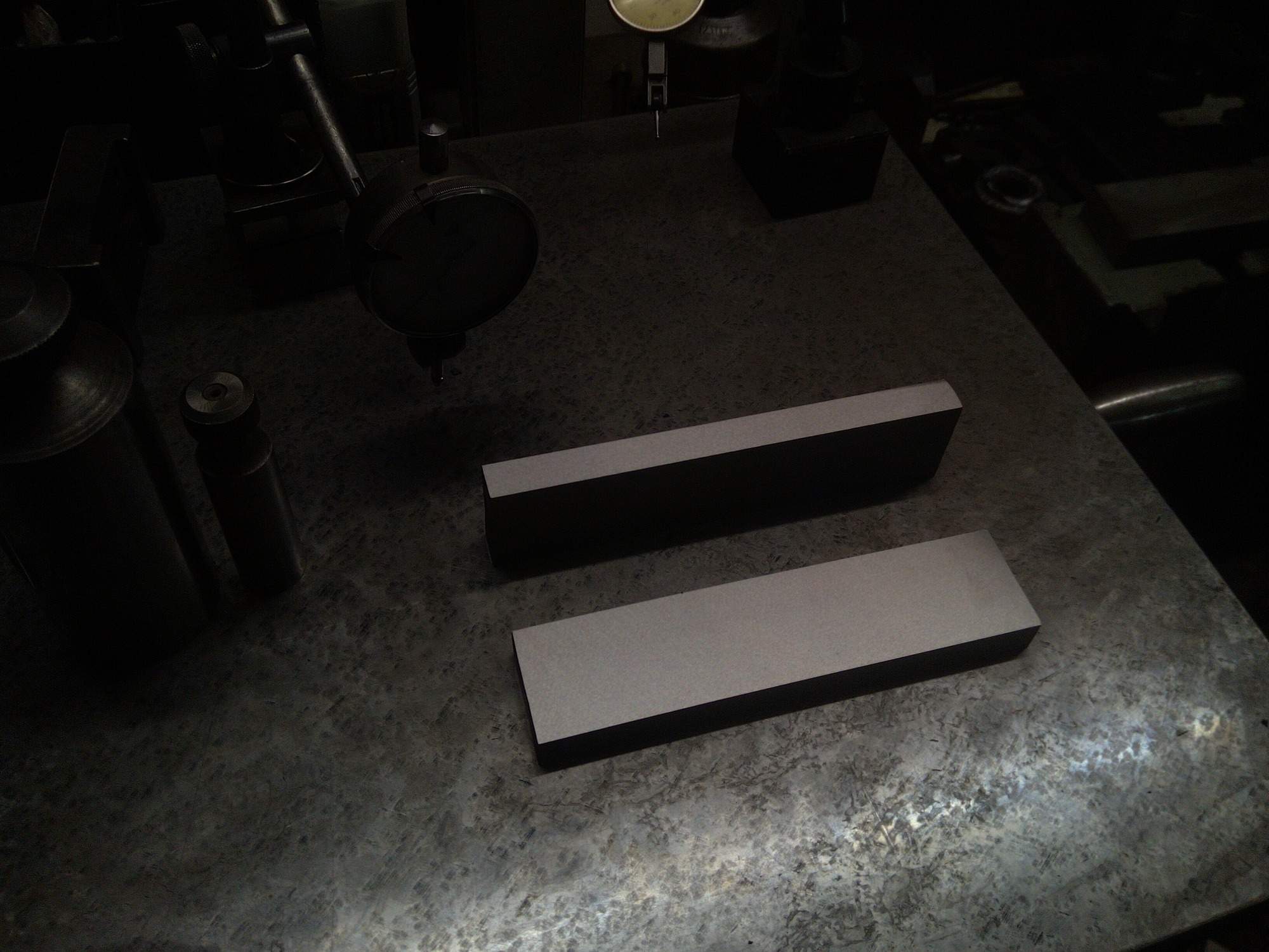

Ahoj všem tady na fóru, po delší době sem píšu příspěvek a pár dotazů. Poštěstilo se mi totiž prodat svoji S28 a koupit za to SV18R (1500mm točnou délku) a BPH20na. K tomu je doma FGV32 a vrtačka VS32,takže už mám vše co jsme potřeboval...tedy prozatím
No a k té BPH20na mám pár dotazů.
1 ) je spíš příspěvek, protože jsme poctivě přečetl celý toto vlákno a řešil se zde vřetenový olej.
Já jsem po hledání ekvivalentu z manuálů, kde je předepsán ložiskový olej PZL o viskozitě 1,5 °E/20°C našel tento co odpovídá viskozitně i použitím:
https://www.olejservis.cz/paramo-ol-p03-10-lt-kanystr
Mám ho jak v brusce, tak v SV18R vřetenech.
2) Sháním na tuto brusku manuál. Ten u Tumlika je fajn, ale pár stran je tam blbě přeloženo a nejde to dobře číst---a tím i porozumět. Navíc tam chybí obrázek 25, což jsou pozice ovládacích prvků. Nevíte někdo o nějakém kompletním a čitelném?
3) S bruskou jsem naposledy dělal na průmyslovce takže mne berte jako benjamínka a tomu odpovídají i dotazy. Jak je překlápění posuvu saní v ose kotouče a zpět, tak na té kulaté skříni je příčně uloženo nastavovací cosi...a to nevím na co je . Pod ním je, pokud to chápu dobře ovládání rychlosti oscilačního posuvu a vedle jeho velikost.
