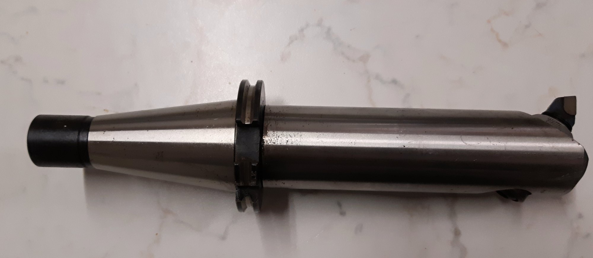

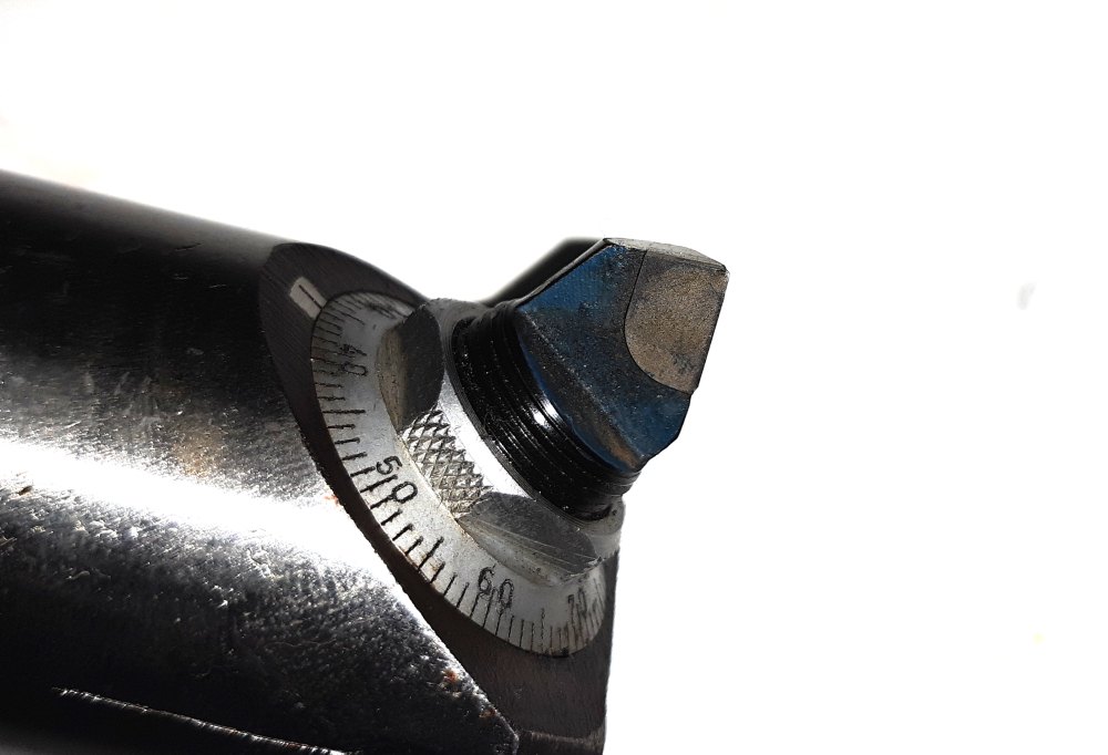

Vyvrtávací tyč Narex 247231.01, 40x40-160
dostala drobný flákanec a špička nože je uražená :(
Vyměním třeba za malý (100) ruční svěráček pod vrtačku nebo něco nabídněte

ak by si mal záujem o predaj, aká by bola cena?
ako hlboko je narezaný upínací závit M16 (v kuželi)?

Závit je asi 40mm ,celkem hloubka 70mm
Šance na výměnu je asi hodně malá.
Tak třeba za cenu 700

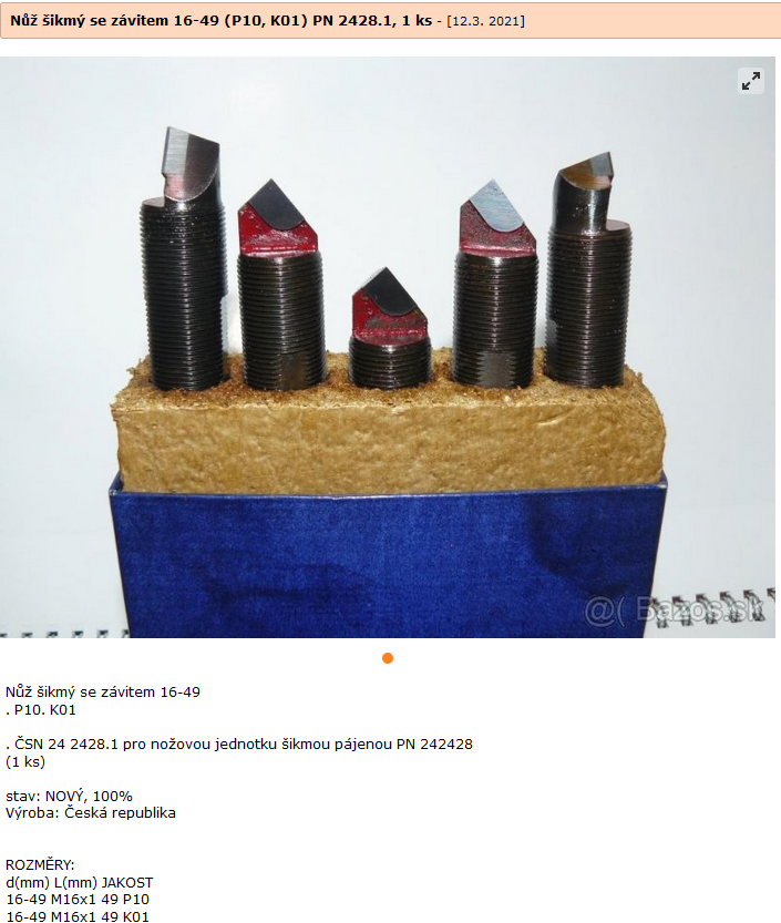

Dovolím si pokračovať. tyč je doma. Pozeral som na bazoši iné a našiel som nôž so závitom:
aké druhy týchto nožov sa používajú do takých tyčí? myslím tvar a akosť plátku. sú prípadne aj HSS?
a aké rezné podmienky? rýchlosť a posuv, prídavok na jeden záber a pod.?
Příspěvky: 2699
13. 3. 2021, 11:57
Ty jsem tu sháněl taky. Jsou i dva typy uložení do té tyče - buď dvě plošky po 180 stupních nebo dva zuby místo těch plošek. HSS jsem ještě nepotkal. Na to jsou jiné tyče - čtyřhranná nebo kulatá díra.
Jsou i na VBD. Ofiko dle Narexu se to jmenuje Nožová jednotka se závitem. Otáčky jedu cca jako na soustruhu.
Jinak velikost plátků je dána velikostí nožíku. Mám je od M6 do M16. Je na to spešl přípravek na broušení. Taková kostka.
Existují tyče ještě s bočním uchycením toho nožíku - samo i s tím čelním nebo to co máš ty, jen v čele tyče. Ty boční nožíky bezpečné poznáš.
Jinak je fakt rád používám. Vyhrubuju to s přídavkem HSS kudlou a pak už mám nastavené tyhle na míru. Jen to prohazuješ.
