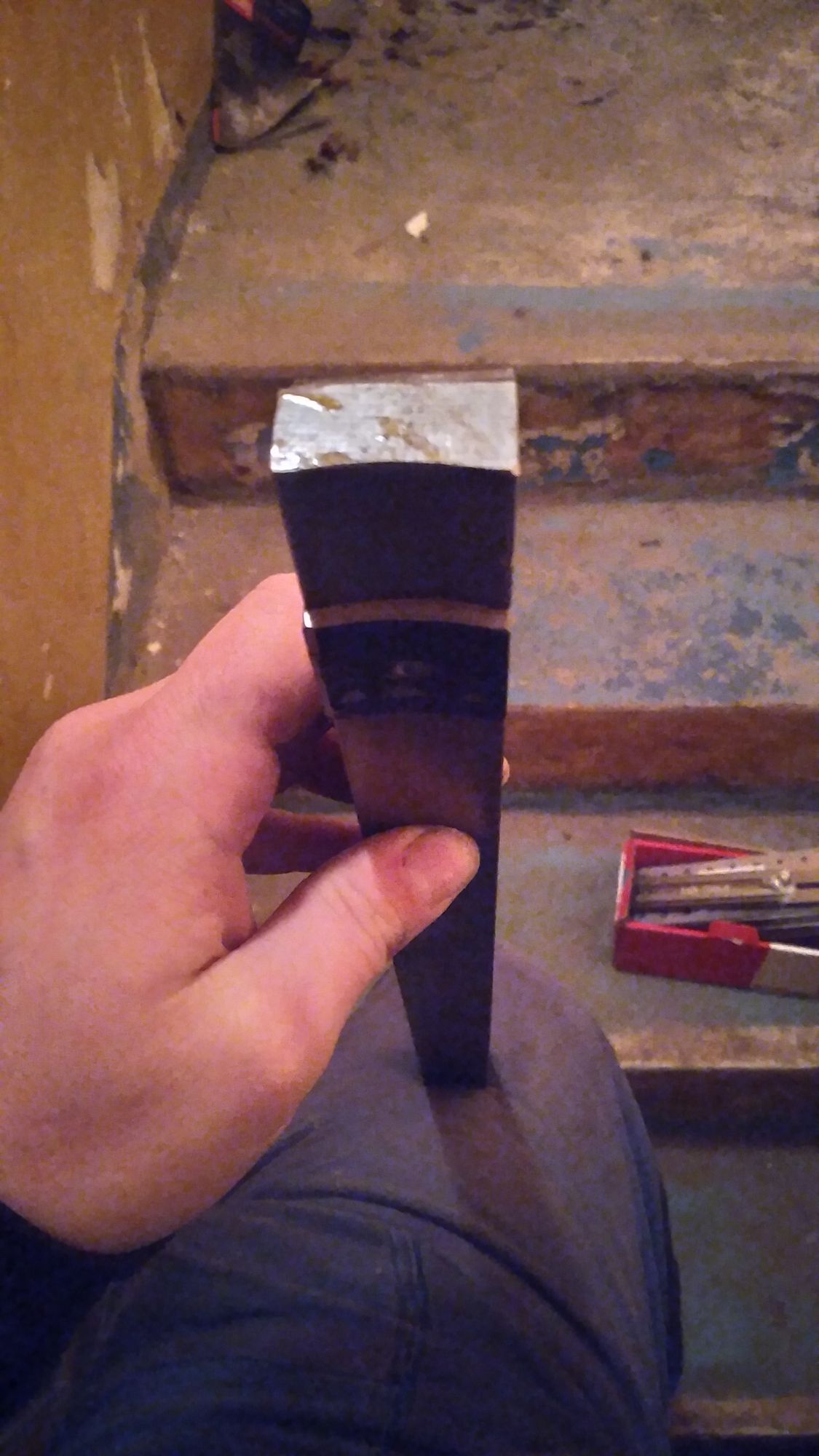

ještě k tomu hřebenu. Nejspíš mi tam asi něco chybí ne ?
b3nd3r
Příspěvky: 493
Bydliště: Teplice
Příspěvek 22. 3. 2021, 7:56
Zrovna dneska vecer jsem si na to vzpomel a vyfotil to. Pero je v priloze. Ma z jedne strany konkavni plochu stejne jako ten hreben, jen mensi radius
