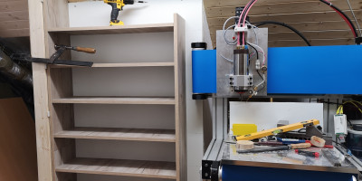

CNC je bez hercny, tak jsem začal s vecmi okolo - první poličky.

Jo jo poliček a skrinek neni nikdy dost :D Pekna robota

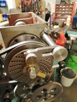

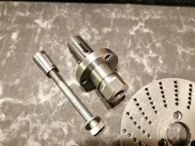

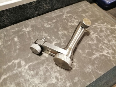

Přes víkend - jednoduchá dělička k soustruhu.
Využil jsem dělící kotouče, které mám z otočného stolku.
Hlavně jsem potřeboval ten rozpínací čep, kdy na konec nasadím 19cku klíč a můžu jednoduše povolit přírubu univerzály.

ten pružný kolík co zapadá do kotouče udělej mírně kuželový, ten kolík a kužel ti eliminuje vůli v tom dělení...je to ověřené :wink:

Nevím, zda jsem tě pochopil správně, ale jestli myslíš ten slabý čep na aretačním šroubu, co zapadá do direk v kotouči, tak ten je mírně kuželový. Já to dělění až tak nepotřebuji, pouze potřebuji občas zafixovat vřeteno při štouchání drážek na pero.

jojo čep co zapadá do dělícího kotouče :wink:

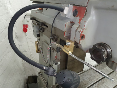

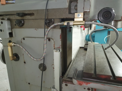

Ahoj tak já konečně asi po roce dodělal přívod chlazení na mojí frézce. tak nějak jsem si myslel že to nebude až tak potřeba a vystačím s šplouchátkem, ale realita mě vyvedla z omylu :mrgreen:
Naštěstí při opravě jsem nebyl línej a vyměnil čerpadlo emulze a od něj rozvod po vyústění udělal. Je to poskládané co šuplíky daly, mimo jedné redukce 3/8 na 1/4 jsem měl všechno :D

Ahoj, líbí se mi ten husí krk, co to je?

Jestli nemysliš tu opletenou hajzlhadičku :lol: tak je to tohle
https://www.kovonastroje.cz/Chladici-sy ... S-1-4.html

kdysi jsem na jedný mašině taky použil tuhle vodovodní pancéřovanou hadičku na emulzi
za cca půl roku emulze rozleptala tu bužírku co je uvnitř opletení a slepilo se to a ucpalo
to jen tak až budeš bádat proč to přestalo týct

Diky to jsem tak trochu tušil, ale nadseni vřevážilo :cry: Mam tam standartni sroubeni, tak musim objednat treba hydraulickou. Ale moc diky za nakopnutí

Na rozvody chladicí kapaliny používám pneumatické prvky / hadičky. Drží to v pohodě a dobře se to instaluje.
Běžná "zahradní" hadice za rok zkamení a zlomí se jak porcelán.
