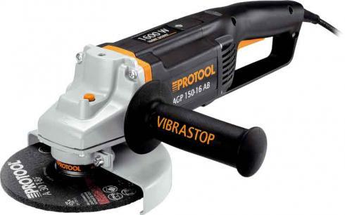

Podle mě je super flexa Narex EBU 15 (pr. 150). Doma ji sice nemam, ale jednou si ji urcite koupim. To jak v praci dostava zabrat a co vsechno vydrzi je az neskutecne. Mam ji v modrem provedeni, lepsi by byla samo v cernem (Protool), ale setrilo se. Mam ji osazenou rychloupinaci matkou, ktera nebyla soucasti, ale kdysi se mi povedlo ji nenapadne vymenit za obycejnou nejake parte montazniku, kteri u nas neco delali. Je lehounka, ale pritom ma na svoji tridu hodne veliky prorez i vykon. Bezne ji pouzivam, kdyz delam potrubi z nerezu o prumerech 150mm. Mame jeste Narex 180 a pak malou 105. Ta velka je moc tezka, coz mi vadi. Je to Protool, ma vyvazovaci element, ktery ocenite pri hrubovacim brouseni. Ta mala je dobra ale na beznou praci ma zas maly prorez a vykon. Pokud jde o me a mel bych si vybrat flexu domu, tak jednoznacne Narex pr. 150. Pokud o finance neni nouze, tak v cernem provedeni (Protool). Ta uz ma vyvazovaci element a rychlomatku.
Jeste dodam, ze kupovat lacine flexy v supermarketech jsou skutecne vyhozene penize. Sice cena je velmi lakava, ale nevydrzi. Kdyz jsem jeste pracoval intenzivne jako zivnostnik, oddelal jsem jich asi 6ks. Mam doma plnou krabici vraku a bohuzel to nejde ani zkombinovat a poskladat jednu zdravou. V drtive vetsine odejde prevod, nebo se pripali motor.
Osobne mam rad jeste dalsi znacky: Metabo, Makita, Dewalt, Bosch, ale konkretne s flexou jine znacky temer nemam zkusenost. Pokud bych si mel koupit Aku vrtacku, tak na sroubovani bych si vybral Makitu, pokud by mela vrtat s priklepem tak Dewalt atd.

Tady se vali ta nase, vypada notne opotrebovane, ale to na funkci nema vliv :wink:
Jednou mi spadla z leseni na beton :oops: a nic se ji nestalo.
