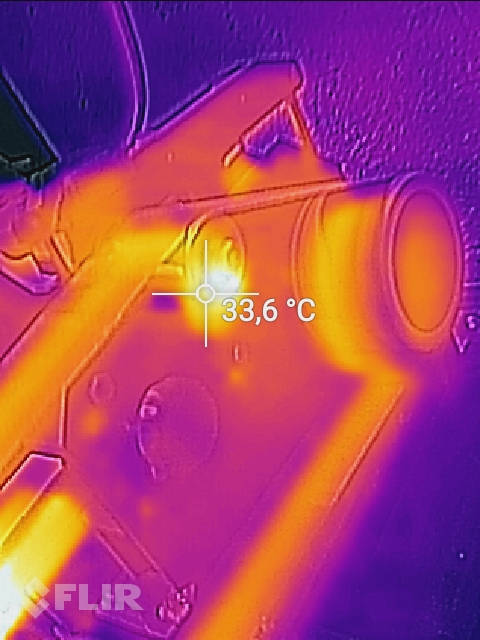

HonzaHorka
Příspěvky: 1012
16. 3. 2021, 9:06
Ještě k té pásové brusce taková perlička. Termo snímek po cca hodině provozu. :-)))
Britt
Příspěvky: 1830
Registrován: 8. 5. 2019, 5:36
17. 3. 2021, 2:29
Dost dobrý postřeh. Termokameru nemám a tak dlouho mi to asi nikdy nepoběží, nicméně kontroluju teplotu ložisek rukou a i když jsem někde na 4500ot/min tak zatím dobrý, ale ta štelovací kladka se mi taky hřeje víc než ostatní. Nevíte někdo čím to je?
Milan199
Příspěvky: 3685
17. 3. 2021, 3:45
Britt píše: 17. 3. 2021, 2:29 ... ale ta štelovací kladka se mi taky hřeje víc než ostatní. Nevíte někdo čím to je?
Má menší průměr - tak víc točí. K tomu nový ložiska plný vazelíny, možná RS provedení ...
Britt
Příspěvky: 1830
17. 3. 2021, 3:58
Má stejný průměr jako ty dvě vodící, stejná ložiska a na kvalitě ložisek jsem nešetřil penězi.
Příspěvky: 7615
17. 3. 2021, 6:05
...... třeba o setinu větší průměr čepu nebo menší průměr díry v kladce
...... házivost povrchu kladky proti díře o pár setin.....
možná
neber to jako výtku, je to jen možné nasměrování
otázkou je, zda má smysl to řešit
jestli to po hodině má 35° tak už to nic moc nikam nepoleze a 35°je teplota v pohodě
