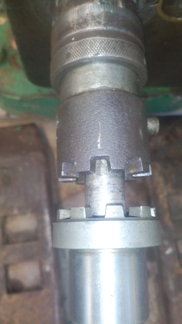

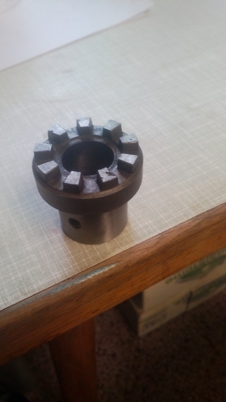

20. 3. 2021, 4:22
Obracim se na vas s dotazem, zda nevite jak se specificky jmenuje tento hreben?
Google jsem lustroval, ale vzdycky off topic.
Diky :)

Příspěvky: 10252
20. 3. 2021, 4:41
Je to zubová spojka a každej konstruktér si jí nakreslí tak jak potřebuje ,tak pokud nevíš z čeho je tak asi nenajdeš.
Příspěvky: 8767
20. 3. 2021, 4:45
v podstatě důležitý je průměr těch dvou hřídelí a délka to něco najdeš..
Mi88ko
Příspěvky: 206
Registrován: 9. 12. 2019, 7:23
20. 3. 2021, 4:47
fmodel píše: 20. 3. 2021, 4:41 Je to zubová spojka a každej konstruktér si jí nakreslí tak jak potřebuje ,tak pokud nevíš z čeho je tak asi nenajdeš.
Chlape k frezce Arno Plauert, zubovou spojku jsem nasel nahodou.
Slouzi k ovladani pricneho posuvi a zdvihu stolu.
Chci si 2 sehnat a udelat k tomu klicky.

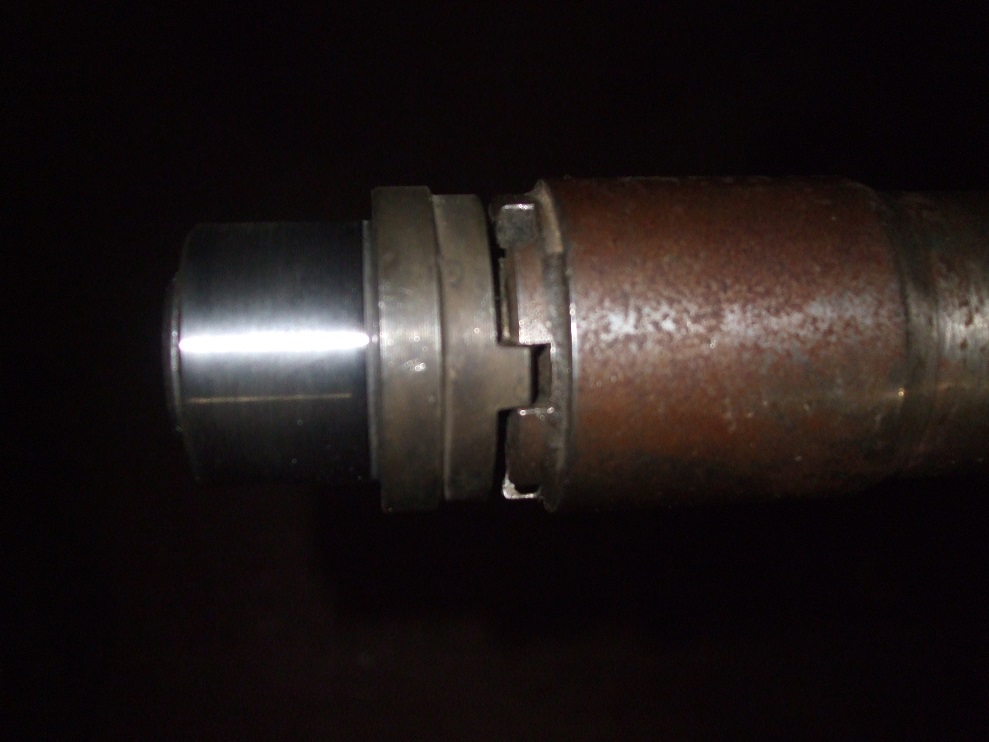

qwer
Příspěvky: 1413
Registrován: 8. 4. 2008, 8:09
20. 3. 2021, 9:27
Ak to potrebuješ na kľučky, tam sa používa náboj iba s dvoma zubami -viz foto. Protikus nasadený na skrutke posuvu je samozrejme taký ako tvoje foto.
