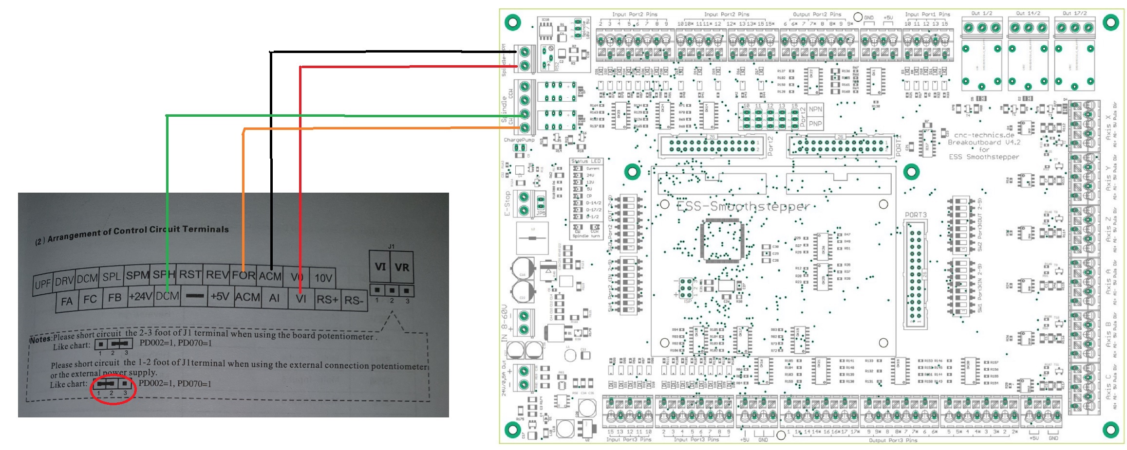

Ještě jsem hledal po internetu, a přímo na stránkách výrobce někdo píše u desky v komentáři hodnocení, že měl problém s připojením CCW relé a měl nastavenou špatnou konfiguraci v MACH3. Je to tam pouze zmíněno, tak mě napadlo, zda by to nemohlo mít nějakou souvislost s mým problémem...

Nové desce bych se zatím chtěl vyhnout, nebyla to zrovna levná záležitost a předpokládal jsem, že za ty peníze už bude odladěna a zapojení nebude komplikované...

Podle vseho to analogove napeti pro menic neni na te desce galvanicky oddelene. Coz je zasadni chyba. Na jeho zemi mas jakesi napeti ktere nevim kde se bere. Doporucuju dodelat to co na te desce chybi. Dat tam oddlelovac. Prumyslovej modul bohuzel stoji celkem dost penez.
Pospojeni. Nedoporucuji kvuli namerenemu rozdilu mezi zememi. Neco by to asi odneslo. Zkus jeste zmerit - na napajecim zdroji desky a DCM menice. Nekde se ti tam bere 11V musime prijit na to kde. Za ty prachy je ta deska dost bida.

To mas pekne divoky. Na tohle to chce oddeleni. Asi to bude delat spatny navrh te desky. Kde to nema galvanicke oddeleni analogu. A z druhe strany ten menic ktery je hodne mizerie a asi tam neco pousti. (To by se s kvalitnimi komponenty nemohlo stat, bohuzel se ti to seslo) muzes tam dat oddelovac signalu 0-10V na 0-10V bude te stat asi docela ranec. To spinani relatkem by melo byt oddelene z podstaty rele. Pak to asi pobezi. Takhle na dalku ti vic neporadim. Nekde ti proste leze do - vetve rozdil napeti.
asi nejvyšší čas pozvat nějakého elektro-schopného k tomu
ona ta deska i měnič mají jistě v návodu přesné zapojení (určitě vícero variant) a to je třeba dodržet a komplet zadrátovat - ne z něj zapojit jen pár drátů které se mi zdají důležité.
