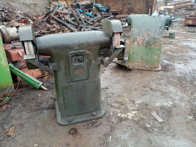

Dnes jsem našel nějaké větší dvoukotoucove brusky.

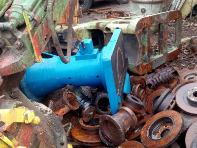

Používáte někdo ty hrncové/stolové brusky? Na co je se to hodí? Ne, že bych to chtěl tahat domů...

Stolová - hrncová bruska byla určena pro práci v plechárně - zarovnávání hran plechu po ohýbání a svařování

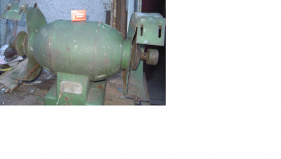

asi jdou všude do pásovek, taky jsem jednu přitáhl domů,
Obrázek
2800 ot, 2.2 kW, ale další už neberu.

Tyhle stolové brusky byly / jsou dobré na výpalky z oceli po plasmě nebo "autogenu". Jdou na nich dobře a bezpečně odstranit ty krápníčky a okuje. Taky se hodí když je obsuha laseru debil a vytaví je tam.

Ta stolová rovinná bruska mi nepříjde zas tak nepraktická. Třeba na zarovnání menších silných plechů po stříhání nebo řezání před svářením. Nebo se dají celkem slušně nabrousit nože do pákových nůžek, včetně sjetí vydřených boků. Ona brousí celkem přesně, rozhodně lepší než to drbat flexou. Není to nic nenahraditelného, ale do šrotu je jí škoda.
