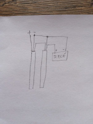

Urcite by to slo, ale komplikujes to. Uz jsi si na stole vyzkousel to zapojeni a nastaveni rezimu casaku? Staci jako vrabci hnizdo a hned si otestujes co to bude delat.
picom
Příspěvky: 2292
18. 2. 2021, 6:14

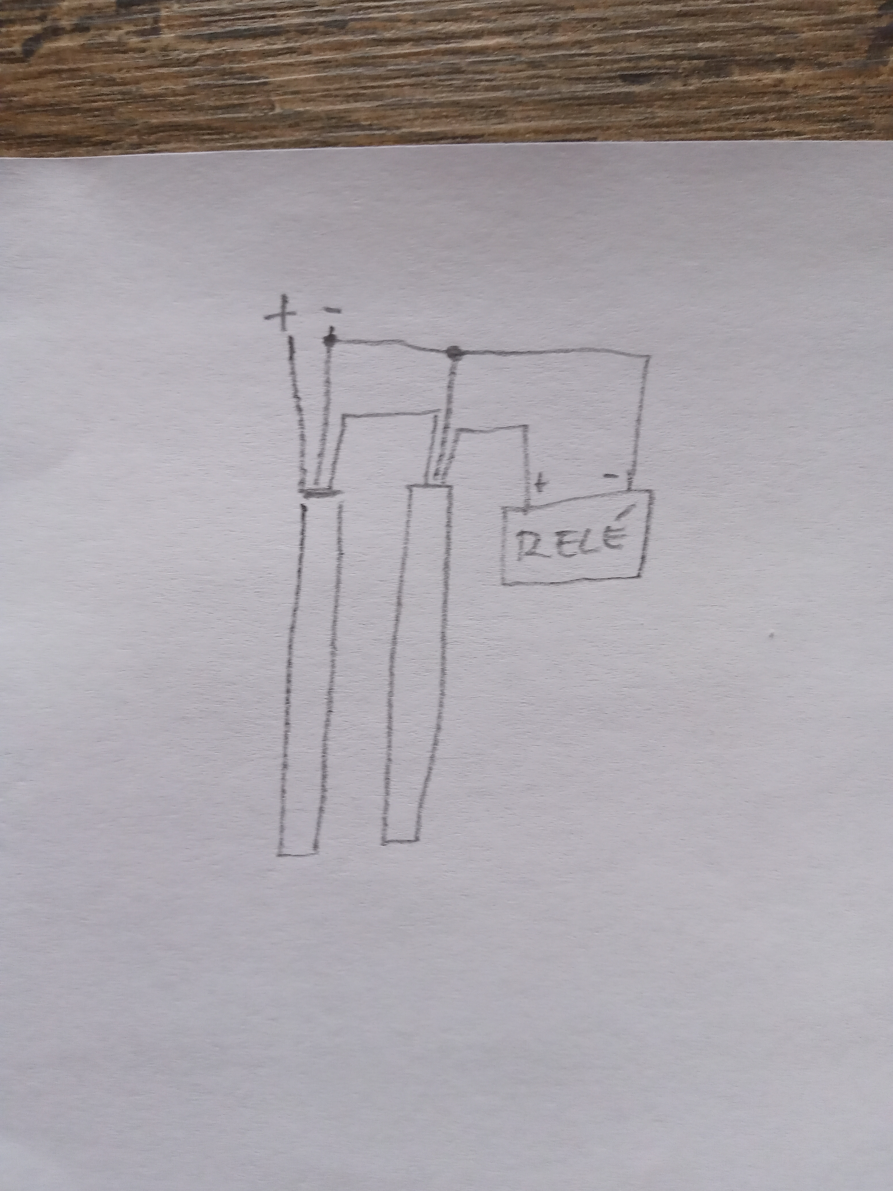

Namaluj jak chceš ty čidla zapojit do série
trnkav
Příspěvky: 1033
18. 2. 2021, 7:52
Grafické znázornění mé myšlenky.
Tukanekb8
Protřelý bazarník
Příspěvky: 925
18. 2. 2021, 11:31
Do serie se takto zapojuji bezne.
picom
Příspěvky: 2292
18. 2. 2021, 6:19
To jsem nikdy neviděl. Asi by to mělo fungovat.
trnkav
Příspěvky: 1033
26. 3. 2021, 1:04
Tak nakonec jsem použil 3 indukční snímače. Jeden hlídá spodní hladinu a 2 zapojené v sérii (aby relé nereagovalo na průlet každého dilu) hlídají maximální naplnění. Při zhasnutí spodního snímače začne motor doplňovat, při sepnutí obou horních snímačů motor zastaví. Sepne opět po zhasnutí spodního snímače. Je to zapojeno bez použití měniče přes spínací relé do sítě.
