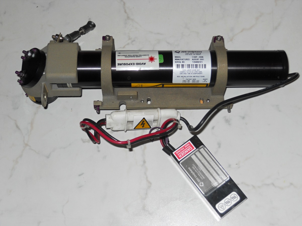

Je k něčemu tento laser ?
633nm/4mW polarizovaný, napájení 10-14V
Překáží mi to doma a než ho hodím na Aukro na 1kč tak by mě zajímalo jestli to má nějaké praktické využití.
Pochází z analyzátoru.

Něco mně říká ta vlnová délka. Tu má tuším He-Ne laser. Používá se i v interferometrech.

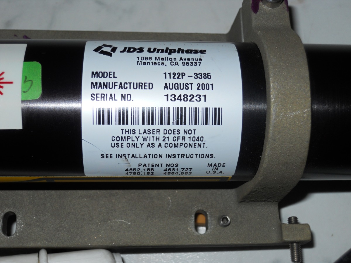

Je to He-Ne laser. Ten díl na konci je zrcátko co zalomí svazek o 90st?
Datasheet https://www.artisantg.com/info/JDSU_110 ... 310451.pdf akorát mi nesedí ten výkon - dle toho by měl být 2mW.
Tyhle lasery mají daleko kvalitnější výstup než nějaký diodový pointer. Jednak vyjma toho, že je svazek polarizovaný, tak je to skoro čistý transversální mód TEM00 - tj. příčně je rozložení výkonu v Gaussově křivce a to je profil co se dá nejlépe fokusovat na difrakční minimum. Viz https://en.wikipedia.org/wiki/Transverse_mode Ostatní vyšší módy už dělají násobně větší minimální fokus.
Pak další klady jako stabilita, nízký šum, atd. Už jenom že se dozvíte z toho datasheet konkrétní limitní hodnoty.
Použití je různé - prostě všude, kde se taková kvalita svazku požaduje. Např. pro seřizování optiky (např. když se seřizují rezonátorová zrcadla Nd:YAG laseru), jako trasovací laser, atd.

Na konci je zrcátko a čočka. Laser svítí a bere asi 14W. Na 1m je na zdi asi 5 cm flek mihotajicích se bodů
