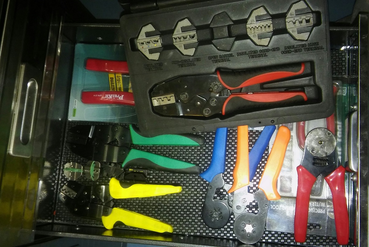

Sam mam uz dva plne supliky krimpovacich klesti a celisti, protoze nic uplne univerzalniho neni. Nejvic se tvemu zadani blizi sada v kufru viz moje fotka. Jsou tam jedny slusne kleste a k nim nejpouzivanejsi celisti, ktere se daji bez nastroje behem vtetin vymenovat. Svoji sadu mam snad 10 let a nebylo to nejlevnejsi co si pamatuju ale nedavno na me vyskocila reklama ze to zrovna maji ve sleve na uni-maxu.
Co se tyce tech HSC8 klesti na tenkostenne dutinky, tak i ty z Ali jsou OK, ale doporucuju ti koupit obe varianty, jak ctyrcelistovou, tak sesticelistovou. Stoji to par korun. Ctyrcelistova se ti bude hodit do hranatych sroubovacich svorkovnic, sesticelistova zase do (polo)kulatych.
edit> pouze cinovani je do sroubovacich svorkovnic uplny nesmysl, to skoro vzdy odrelaxuje a dela casem problemy. Na to jsou urcene prave ty dutinky.
