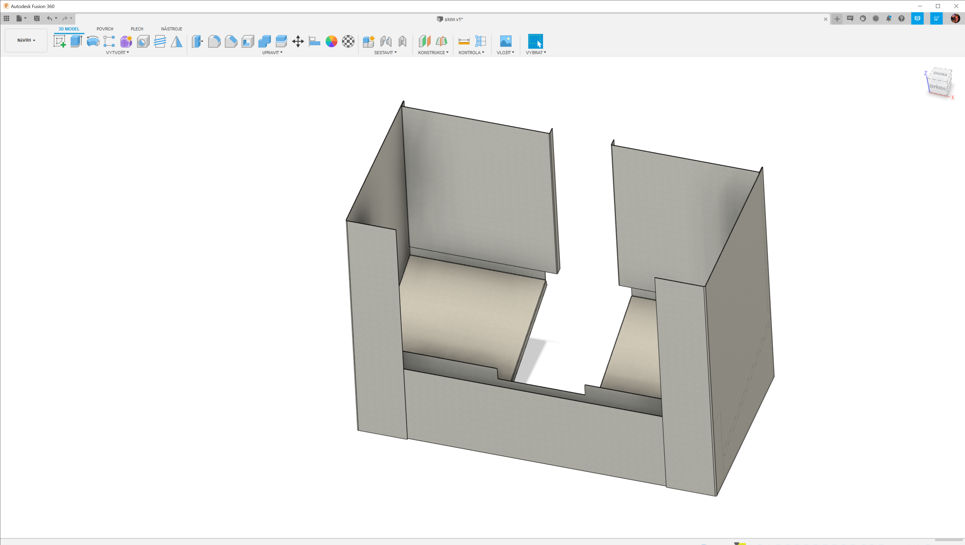

Ciao,
mohu poprosit o tipy na někoho ochotného s ohýbyčkou co umí délku 2,2m. Plech bude 2mm pozink nebo 2,5mm hliník 5083. Ješt+ jeden dádrhel, potřebuji udělat vysoké U, kdy výška bude 560mm a dno, tedy šířka 150mm. Otázka zda to vůbec jde takto ohnout.

Nevěš hlavu, to by na vhodném stroji (ohraňovací lis) mělo jít ohnout/vejít se. ...pokud nebude moc malý.
Klasickou ohýbačku širokou 2metry aby měla jen 150mm vysoký přítlačný trn, tak to nevim jestli někdo odvážný takovou postavil :lol:

Pokud ten pozink plech koupis u kondora tak ti to strihnou i ohnou za cca 20kc ohyb/strih.. poptej uvidis..
Jedunej problem ze musis vzit celou nebo polovinu tabule

jojo, u Kondora. 60Kč za obyb le jen 2m šířka. Chtlěl jsem to udělat jednoduše, ale asi to nepůjde jen tak.
Jinak co se týče materiálu na stavbu "boudy na frézku", co by jste zvolili? Hliník nebo pozink. Nebo černý a nátěr? Samonosná konstrukce něco v tom smysu:

já mám verzi ocelovej plech a stříkal jsem ho pur barvou a po X letech je to v místě kde lítaj špony a teče emulze celkem oloupané omlácené.. až to budu předělávat půjdu do pozinku a možná s komaxitem.. do hliníku bych nešel to je měkké
co se týká návrhu doporučuju přepracovat ať se to vejde do 2m a udělat to z více kusů s žebrama takhle velké plochy mají tendenci rezonovat..

Jojo, bude horní díl a budou i zebra. To je zatím jen koncept. Díky
