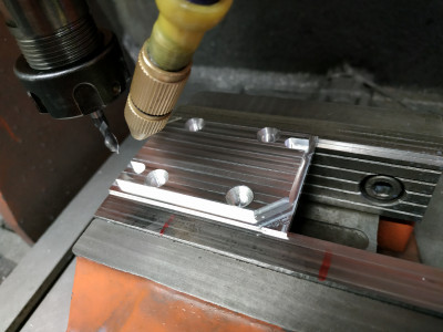

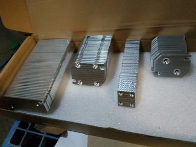

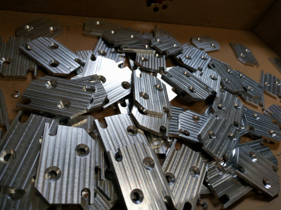

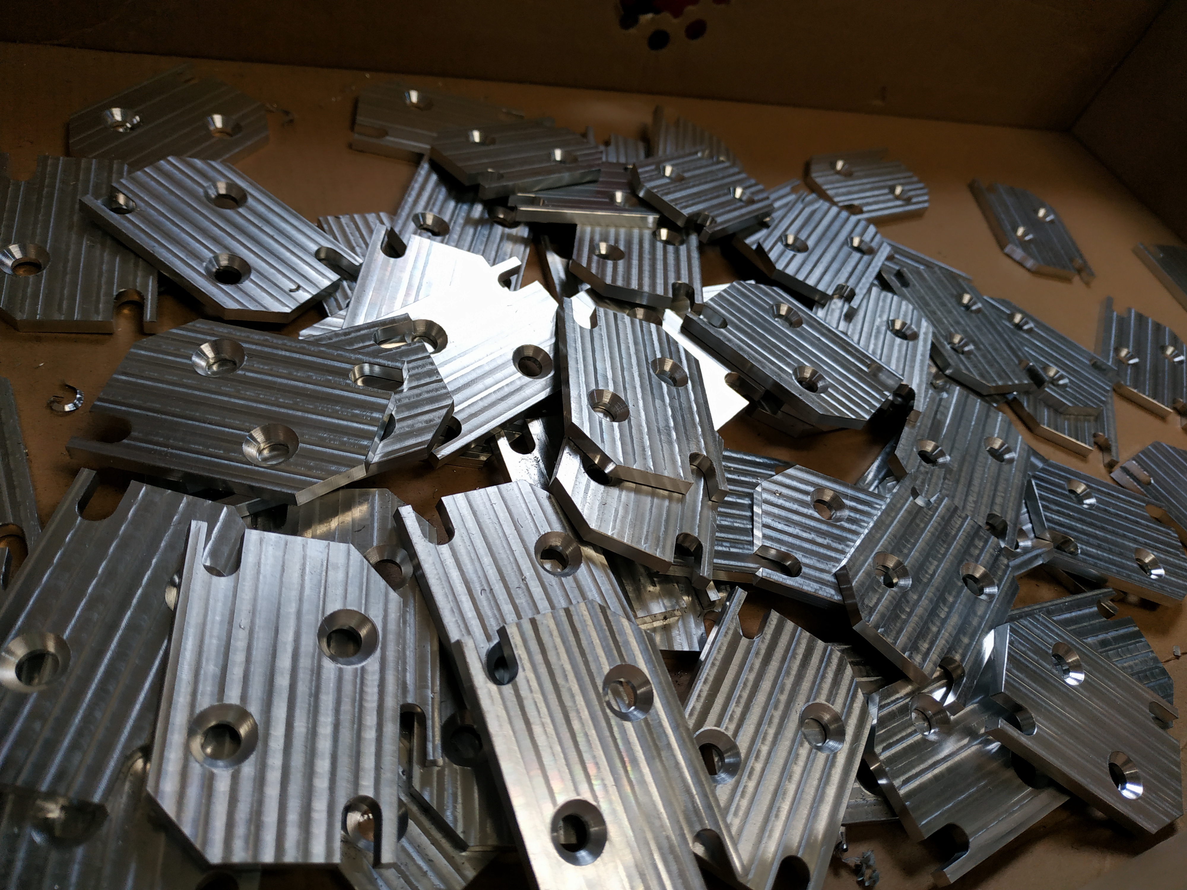

....ten pocit, ked hodnota zakazky prevysuje cenu stroja 8) :D 8)
maly nezmar vyraba a zaraba - btw bude coskoro napredaj

Vedomosti a um vytvárajú hodnotu a nie stroje. Stroje sú len prostriedok. Stroj bez umu je nula.

Tak, tak pod toto se podepisuju !!!! :!:

asi tak...a este ten kusom obchodneho ducha...aby clovek nerobil za dačo...

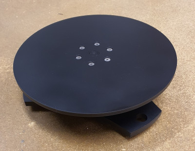

Fotografická produktová točna. Osazena dvojicí párovaných přesných vřetenových kosoúhlých ložisek 7012, takže na ni mohu postavit hrocha a otáčet jím 22000krát za minutu.

Chudák hroch :cry: Dyk se mu bude točit hlava :(

A jak bude díky odstředivé síle valit oči :lol:

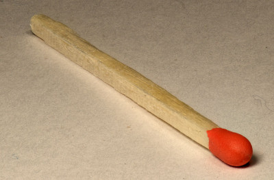

Stavím posuv na makrosnímky, tak jsem vám jeho pomocí vyfotil tu legendární sirku :D
Je to proostřované cca na 50mm a poskládané z 50ti snímků.

Slušný :-)
Jakou máš optiku?
Na to existuje nějaký software?

V astrofotografii je zarovnani a registrace uplne v kazdem sw. Kdyz jsem zacinal, tak jsem to delal ve Photoshopu. Ale v bezne fotografii bych se nejspis mrknul na hdr.

Moc pěkné, máš můj obdiv.

Ta sirka byla focená objektivem AF-S MIKRO NIKKOR 105mm. Zkoušel jsem i kombinaci objektivu 200mm na foťáku + 16mm před ním obráceně, z toho už je pak hotový mikroskop, ale mám na to špatný foťák. Taková sestava už má skoro 40cm a ta zrcadlovka je nic moc, ale hlavně neumožňuje oddálit spuštění závěrky o více jak cca 1 s po stisknutí tlačítka spouště a vyklopení zrcadla do horní polohy. Potřeboval bych pro ty snímky mnohem delší čas na uklidnění. Takhle pak vypadá třeba pokus vyfotit hlavu mouchy.
Pro zajímavost, když se to hodně zvětší, na vadných bodech čipu jsou vidět jednotlivé kroky toho přeostřování.
Jinak programů je celá řada: https://fixthephoto.com/best-focus-stac ... tware.html , zatím si s tím hraju a hledám optimální.
Konkrétně tebe by mohlo zajímat, že ten posuv obsluhuju elektronikou, kterou jsem vyvinul pro otočné točny s krokovým motorem, Dá se na ní nastavit počet kroků na otočku, rychlost otáčení, časy uklidnění, uzávěrky, ostření… a to celé pak ovládá i zrcadlovku přes kabel, nebo infra. Takže celé focení probíhá zcela automaticky.
