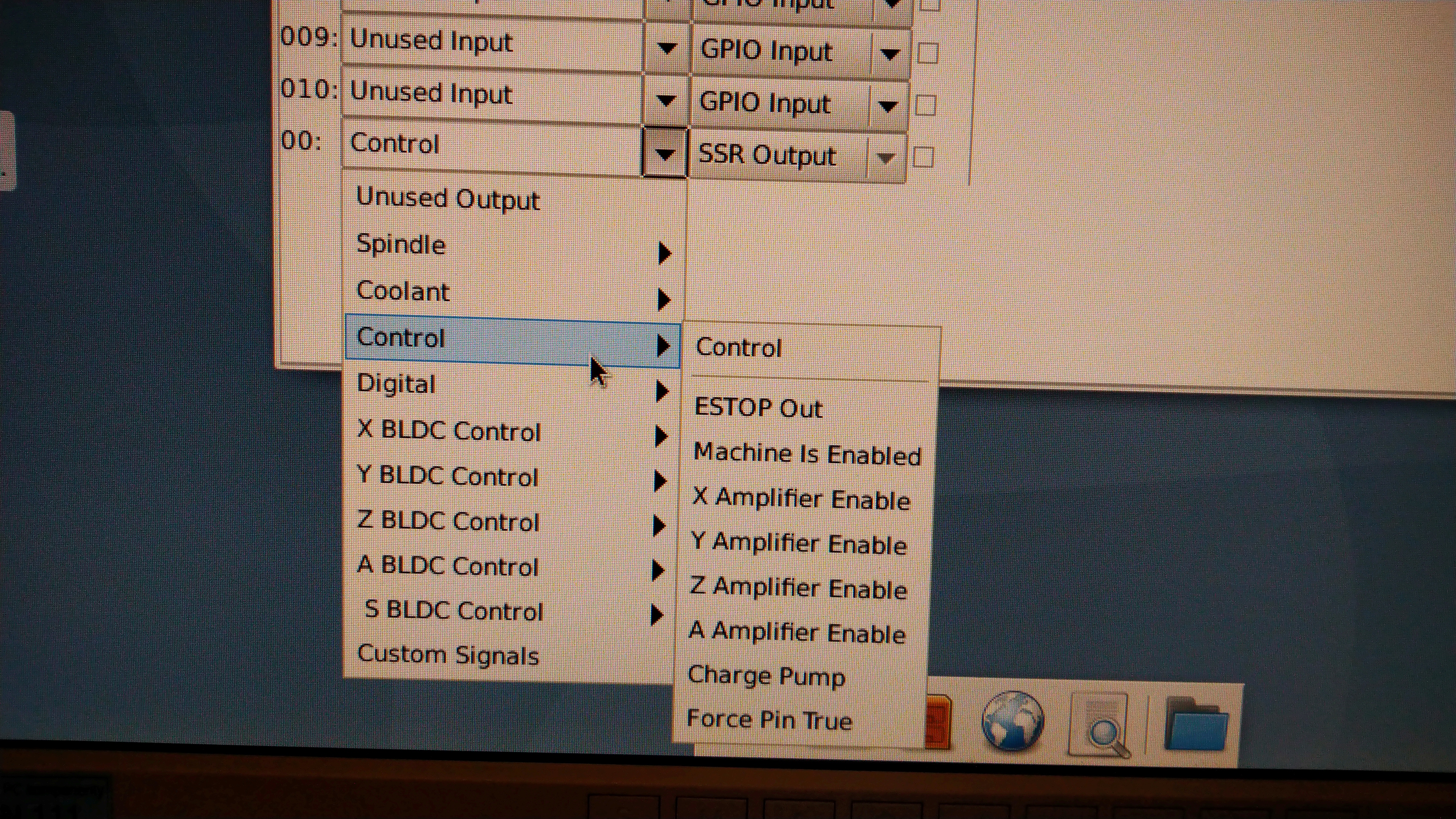

robokop píše: 11. 4. 2021, 7:03 to odbrzdeni tak neni uplne korektni
mel by jsi umet zachytit ze driver je v alarmu tedy nepridrzuje a zase zabrzdit
jinak existuje lepsi sihnal ktery je enable pro osu
tedy tu konkretni
tim se enabluje i jeji pid smycka atd...
Máš nějaký konkrétní návod jak to udělat enable pro osu jsem v konfigu neviděl nebo jsem slepej.

Robokope co mám tedy použít jako výstup na odbrždění osy Z díky ?
PS: asi sem debil ale prostě to tam nevidím
Příspěvky: 22952
12. 4. 2021, 6:00
Z Amplifier Enable
ale podminil bych ho jeste podle alarmu na driveru

robokop píše: 12. 4. 2021, 6:00 Z Amplifier Enable
Děkuji mě to po chvilce taky došlo ale nevím kdo vymyslel že se to má jmenovat Amplifier ve mě to evokovalo nějaký zesílení jako P regulátoru nějaký externí do driveru nevím proč.
Nevím proč tam není napsaný třeba Z axis drive enable?
Co jsem zatím testoval tak se to chová stejně jako machine is enabled má to nějaký výhody třeba ,že to zabrzdí při výměně nástroje?
Příspěvky: 22952
12. 4. 2021, 9:41
Ne nema bude to tentyz signal ale bude mit logictejsi nazev
