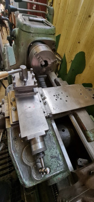

som tu na fóre už par rokov, ale posledných 6-7 som len čítal,a čerpal vedomosti, stratil som totiž prístup ku kontu. Vďaka Adminovi sa mi ho podarilo teraz obnoviť. Prečo však píšem sem ? Pri mojom šťastí, sa mi podarilo nájsť a kúpiť S28 v mojom meste, dákych 8 km odo mňa
( aj frézka FU32 ktorú som kúpil pred rokmi bola dákych 10 km
). Keď som zbadal inzerát, hneď som telefonoval, a dohodol nezáväzné obzretie, aj keď som plánoval kúpiť sústruh až tak o rok. Veď keď je tak blízko, nič neriskujem, maximálne stratím pol hodinu času. Z môjho laického pohľadu bol (okrem farby..... ale ta nepracuje
) vo veľmi slušnom stave, síce dáke malé vôle v posunových matkách, ale suporty nevybehane a bez vôle, a sila potrebná na točenie kolesami na posuvoch po celých dĺžkach pojazdov veľmi konzistentná. Dokonca na lozi pozdĺžnom, ale aj priečnom, po celej dĺžke viditeľné vločky zaškrabávania na olej, v mieste blízko hlavy trochu menej viditeľné, ale stále tam. Tak som si hneď dohodol už záväznú obhliadku zo známym strojárom, respektíve dvoma. Jeden ma prekvapil, bol ho na druhý deň obzrieť sám, keďže vysvitlo že toho pána (respektíve firmu) pozná, a spolupracuje niekedy s nimi, a keď som mu volal, že ci teda ideme, tak vraví že on ho už bol obzrieť. Že síce on by ho nebral (pretože je naučený na iné stroje
sústruh točnej dĺžky 3m a asi dvadsať ďalších strojov a cncka
, a toto je pre neho iba lego/ hračka a zároveň nemá kalene lóže, ale že je fakt v dobrom stave, a ak sa mi podarí zjednať trochu cenu, tak že ho mam brať, že mne to bude stačiť na moje „hranie“ na všetko. Napriek tomu som ho bol obzrieť ešte s druhým strojárom, tentoraz už vybavený so všetkým čo treba (hodinky, guľatiny, hroty a pod) Strojár sa pustil do prace, a len začal krútiť hlavou . Ja už nervózny, že čo zle objavil
, keď majiteľ po odišiel, tak sa pýtam čo? A on: keby som bol sviňa, tak ho kúpim ja, a predám drahšie
. Je fakt v dobrom stave, prekvapivo malé až žiadne vôle, všetko ako ma byt, ber ho. Že dáke štelovanie a podobne bude treba, ale že to sú drobnosti, a ľahko riešiteľné, proste sa bude treba s nim trosku pohrať, ale len trochu. Porobili sme nie aké testy a merania (ale niektoré možno aj nesprávne, napríklad meranie vôle v ložiskách, pretože nám dávali rozporuplne výsledky, a ja som už bol kvôli tomu na vážkach ci ho teda brať alebo nie ) Potom sme však urobili test, kde sme medzi univerzalku a koník upli guľatinu priemeru 40 mm, dĺžky 350mm-to jest mohli točiť na 300mm, dali uber 3 alebo 4 mm, to už neviem presne, to jest ztocenie priemeru o 6-8mm na jeden zaber (zaťažkávacia skúška) a pomaly automaticky posuv. Strojár odmeral mikrometrom po celej dĺžke a krútil hlavou. Dal ešte raz, tentoraz úber v dákych desatinách , a začal merať. Rozdiel priemerov na celej dĺžke sme namerali menej ako v 2 tisícinách, čomu som najprv nechcel ani uveriť. Takže v krátkosti... dal som zálohu, dohodli sme sa na konečnej cene, začal som vybavovať dopravu, a v piatok ráno, zajtra idem pre neho. Veľa príslušenstva k nemu nie je, sú však obe lunety, par nožov s výmennými platničkami, par hrotov do koníka, dve hlavy z prírubami, jeden staviteľny pozdlzny doraz, a to je asi všetko.

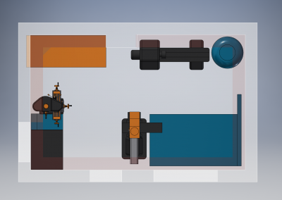

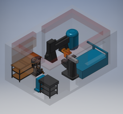

: koľko miesta treba minimálne nechať medzi sústruhom a stenou za nim, ak uvažujem neskôr naň primontovať kužeľové pravítko, alebo kopírovacie zariadenie IKS1 ? a druhá, ako by ho bolo najlepšie umiestniť v dielni? Pripadne ako lepšie preorganizovať dielňu? Zatiaľ mi to vychádza najoptimálnejšie podľa tohto obrázka, viacmennej by som tým rozdelil dielnu na dve časti, na „špinavú“ ručnú časť, a na čistú strojnú časť, ktorú by som v prípade potreby, napríklad brúsenia na pasovej brúske, vedel oddeliť takým tým priemyselným „igelitovým „ plastovým závesom z lamiel), A zároveň, ak by som potom pri vreteno, začiatok sústruhu ukotvil do zeme otočný žeriav, vedel by som nim obslúžiť aj sústruh a aj frézku v prípade ťažkých dielcov. Takisto ak by bol sústruh takto, bolo by miesto pred vretenom, v prípade sústruženia dlhých týči vytŕčajúcich cez vreteno. Jedine čo sa obavám, že ak bude musieť byť dosť ďaleko od steny, ci nebude zavadzať vytŕčajúcemu ramenu rotačnej osi CNC plazmy. V takom prípade by druha verzia umiestnenia bola kolmo na ten oranžový ponk, a ponk by išiel na miesto, kde je na obrázku teraz sústruh. Za každú radu ako to urobiť však budem vďačný. Čierny stôl je stará liatinová primerna doska s upevneným závitorezným ramenom, slúžiaca však aj na zvaranie, modrý kvadrik je zváračka, oranžový stôl je veľký ponk ,modrý valec veľký kompresor, veľký kváder CNC plazma, a čierna frézka FU32. mala vŕtačka/frézka RF30, samozrejme modely sú zjednodušené, išlo oba o rozmery, že ako to bude z miestom. Cervené a hnedé tiene co vidite je podplafonova polica po celom obvode, a nástenne skrinky. Za každú radu alebo pripomienku ďakujem.

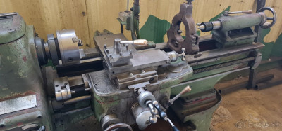

No přečíst ten tvůj román o S28 je celkem fuška. Ale jen pár poznámek k tomu. Píšeš že není moc velké příslušenství. Nevidím tam výměnná kola pro řezání závitů. Dají se sice někdy sehnat, ale je to celkem obtížné. ta kola totiž mají modul 1,25 což v dnešní době není zrovna moc obvyklé. Hlučnost podle mne nezpůsobuje olejové čerpadlo, ale je to zkrátka vlastnost S28 protože převod od motoru není proveden klínovými řemeny jak to bývá u jiných strojů, takže jakmile je spuštěn hlavní motor tak to zkrátka "řve". Spousta lidí právě tento stroj nemá ráda. Pokud máš v dílně dostatek místa, tak soustruh postav raději dále od stěny, protože pokud se má seřizovat spojka vřetene, tak přístup k ní je právě ze zadní strany soustruhu. Já ho mám sice docela blízko u stěny, ale neměl jsem jinou možnost, protože tu dílničku mám docela malou.

To Salus. Takto, tie základné, na rezanie základných metrických závitov sú nainštalované v stroji, pod tým otváracím krytom, aj sme skúšali rezať jeden závit, a aj majiteľ spomínal, že dake závity na ňom rezal. Na všetky metrické by mali stačiť tie, nie ? Pýtam sa, lebo až tak sa v tom nevyznám. Ak sa mýlim, tak hold ich budem musieť zháňať.
Tie pre withwortha a modulové ci ako sa to volá, budem zháňať pomaly a priebežne dopĺňať, to ma dáko zatiaľ nepáli, ak potrebujem dačo takéto špeciálne, atypické a naozaj veľmi presné, dávam to urobiť jednému z tých strojárov čo som spomínal. Sústruh chcem hlavne kvôli tomu, že ak robím dáky prototyp dačoho, aby som nemusel vždy bežať za strojárom, a hlavne čakať dva tri týždne kým nebude mat na to čas. A takisto presné, ale jednoduché dielce (osky, dištančne valčeky a podobne) ktoré potrebujem na to čo vyrábam, a vo väčších množstvách, aby som si vedel urobiť sám, a už len tým sa mi sústruh postupne pomaly vráti a zaplatí. Je mi jasne, že postupom času, ako sa budem učiť, zoznamovať a vzdelávať viac, tak že zistím že potrebujem a že mi chyba toho viac, a budem to pomaly zháňať a dokupovať, ako sa budem pomaly púšťať do zložitejších, odvážnejších veci

Tou vzdialenosťou od steny som práve dosť obmedzený, ak nechcem aby sústruh zavadzal ramenu rotačnej osi plazmy , pripadne rúre väčšieho priemeru upevnenej v nej
preto sa aj pýtam ci mi dakto nevie odporučiť, zistiť, aká by mala byť minimálna vzdialenosť ( koľko to vzadu vytŕča od loží ) ak chcem použiť v budúcnosti buď kužeľové pravítko, alebo IKS1, alebo aby pripadne bol prístup k tej spojke vretena čo spomínaš. Pripadne ak by to nevychádzalo, by musel ist na to druhé miesto, ale to by som nerád

Kdybys měl možnost, tak postav soustruh pod okno, kvůli světlu. Příslušenství se zatím ještě dá docela sehnat, ale ne vždy je to levné, jako např. tady.

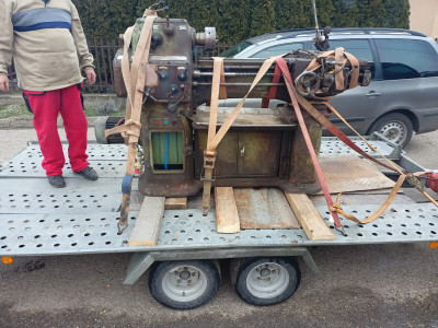

Jen taková malá technická: Až to budete tou hydraulickou rukou nakládat, tak si pohlídej, aby popruhy nemačkaly závitovou a posuvovou tyč, nebo to někdo neuvázal za kulatinu ve vřetenu.

Ano na základní metrické závity postačí ta ozubená kola která jsou nasazena.(100-80-80-25 zubů; pokud tedy stoupání vodícího šroubu je 6mm).
Při stěhování je dobré opravdu dát pozor, protože soustruh je docela vratký. Kdysi ještě ve fabrice když ho převáželi Destou tak se jim povedlo urazit tu "kobylku" co je v ní upevněn šroub příčného posuvu. I já na mém stroji ji mám svařovanou, přestože mě se to při stěhování nestalo. Už se to povedlo někomu přede mnou.

To Britt: Takú možnosť bohužiaľ nemám
a plazmu dáko inak orientovať nemôžem, žeby išiel na jej miesto, práve to vytŕčajúce rameno ju robí priestorovo a tvarovo nie neutrálnou, a tým pádom by pri inej orientácii zabrala ešte viac miesta, alebo zavadzala, obmedzovala prístup a podobne . Plánujem v budúcnosti dielnu rozšíriť a pristaviť ešte jednu takú istú miestnosť do šírky, po celej dĺžke, kam by potom išli všetky stroje ohľadne špinavej dielne (plazma, brúsenie, zváranie, pila, lis, bucharik ponk a podobne, a tato miestnosť by zostala len na strojárske stroje. Len kedy to bude
a ci vôbec
Alebo možno plazmu predám, keďže sa mi dosť zmenil okruh toho čo teraz vyrábam. Uvidí sa
To Reinkarnace: podľa všetkého sa to bude nakladať buď destou, alebo lyžinami na hydraulickej ruke , sústruh je totiž momentálne na palete, hala ma obrovsku bránu, a na palete je polozená hrubá cementovlaknitá doska a az na nej sustruh. Ale ano budem sa snažiť dávať pozor, a radšej budem chlapíkovi od hyd. ruky liezť na nervy, a uviažem aj na 5 krát
Hyd rukou a lyžinami sa to asi bude len z auta vykladať, na okolí nemám nikoho s destou (ješterkou) Ani nevieš aký som nervózny, aby to dobre pri nakladaní, prevoze a hlavne vykladaní dobre dopadlo

. Fakt sa bojím aby sa nič nestalo. Nebolo by dobré napríklad aj zmontovať tie packy dole, aby sa pripadne neolámali od gurtni alebo ruky, lyžín? A suport nechať v strede? Alebo ho dať radšej na ľavo kvôli vyváženiu? konik zmontovať?

Pokud ho uvážeš podle návodu, tak se nic nestane. Manuál si můžeš stáhnout třeba u Tumlíka.

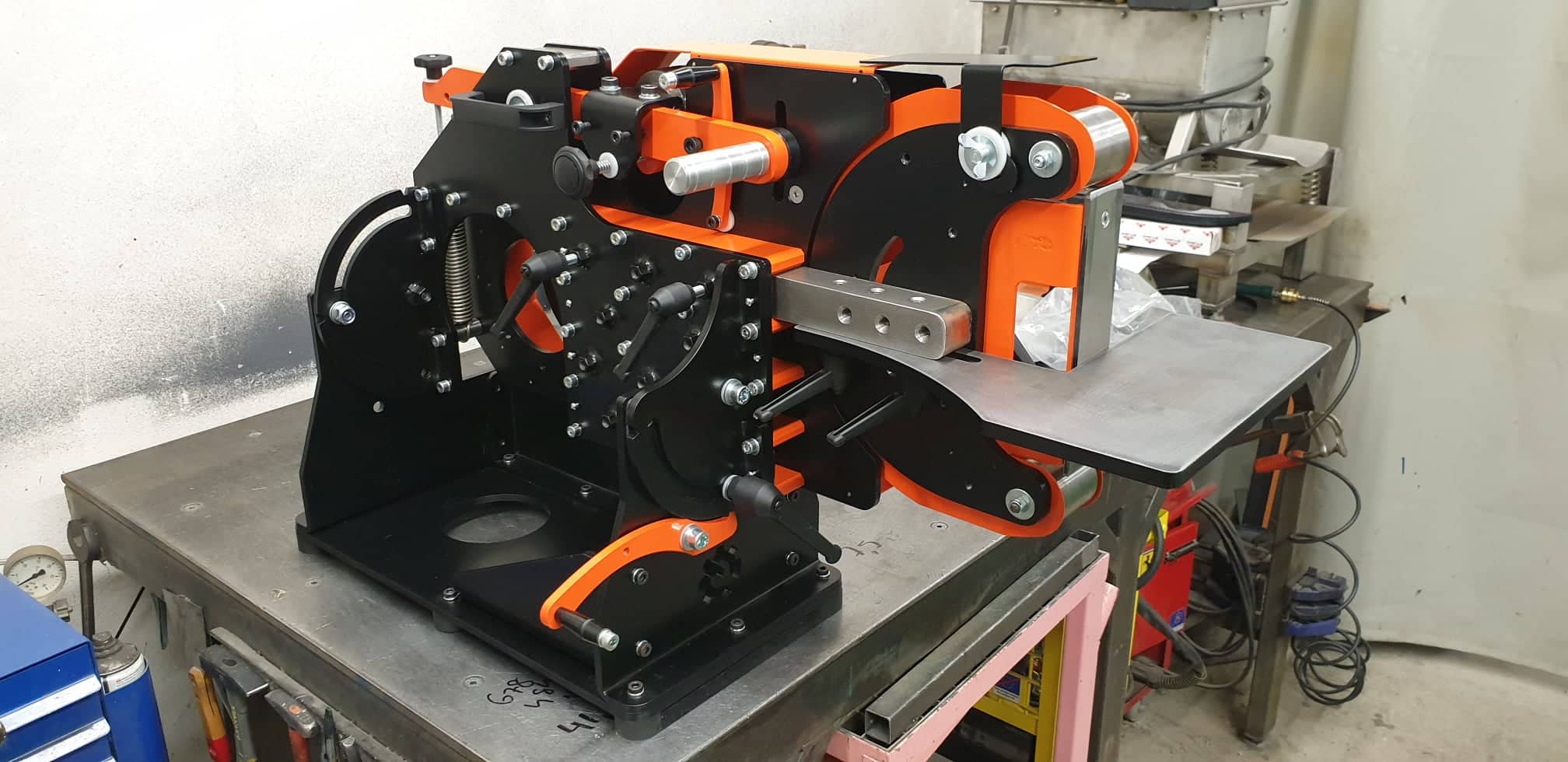

Len pre zaujímavosť, prečo som kupoval tu S 28. V tomto vlákne som zdielal odkaz na moju FC stránku. Zaoberám sa vývojom jednoduchších strojov a príslušenstva, a ked sa robí vyvoj nového stroja, tak to obehávanie a večné čakanie na strojára, kedy bude mať na to čas, býva strašné. A týmto získavam slobodu v návrhoch a tvorbe prototypov
