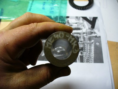

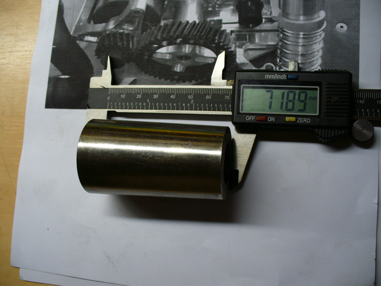

ve vřeteni je metrický kužel 40
na rovinu, na redukci Me40/Mk6 a 5 rovnou zapoměň :lol: velikostně
se dá dát Me40/Mk4 a Me40/Mk3
shání se to opravdu velice špatně protože ty metriky se normálně nepoužívají
jednu vložku na S28 mám doma,kukaj je nová :wink:
nejlepčí je nechat si přebrousit Mk5/Mk4 na Me40/Mk4

no s tou 6kou sem to asi přehnal, psal jsem že nevím co tam je ale 5ku sem myslel že tam dám.. no to je jedno.. a to na fotce nechceš se toho zbavit? mě by v podstatě stačilo morse3, potřebuju prostě hrot a hrot v morse 3 mám

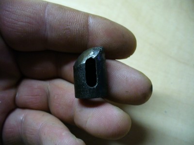

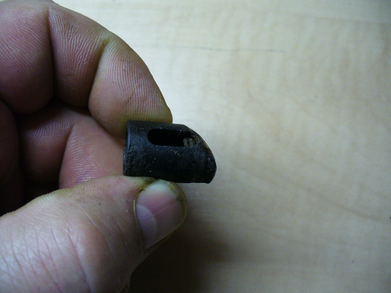

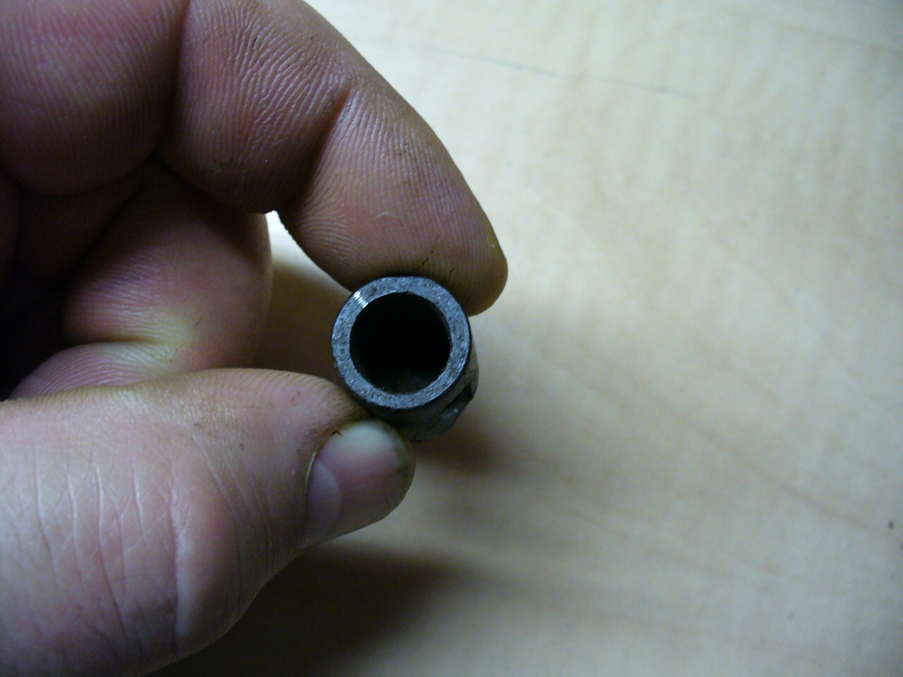

Tady jsem ti to bliknul,je to to co tam bylo origoš ale jak vidíš už je to po smrti :D
vnější pr. 14,96mm
vnitřní pr.10mm hloubka otvoru 16mm
celková délka 22,2mm
délka k úkosu 14,2mm
ten úkos není rovný ale do oblouku
drážka je v ose a od spodní hrany 4,6mm v délce 12,2mm
šířka drážky 4,5 :wink:
pružinu ti bohužel nezměřím protože bych musel rozdělávat to co mám na soustruhu a to se mě moc nechce ale myslím,že jsem tam dal něco co jsem měl zrovna po ruce a co se vlezlo do toho otvoru :D
na té pružině to zas tak nestojí akorát to tlačídovrchu a jak otočíš hlavou tak musí zalézt s tím kolíkem.
redukci momentálně potřebuju , pokud se to dá sehnat jak psal josef tak za ty prachy to jde
já vím,že když jsem kdysi zháněl Me50/Mk4 tak jsem měl velkej problém ale možná to bylo tím ,jak je to u mě zvykem,že jsem blbě hledal :D

děkuji sice to je podle mě jiné, S28ka to má menší ale po změně měřítka to nějak půjde vyřešit, spíš mě zaráží ta drážka, sice tam je logicky aby se to neotáčelo ale myslím že ta S28 to tak nemá

Ahoj, když tam není ta drážka skrz, tak tam možná byla drážka v celé délce na pláši něco na způsob pro miniaturní pero. Pořádně se mrkni do toho držáku tý nožovky jestli tam něco nečumí (kolíček) a nějak to zbastli. Jak píš Tumlík, zarážku musíš udělat minimálně 12050 a pak ji začuď (zakal) autogenem.
