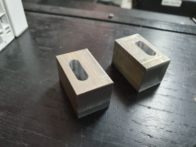

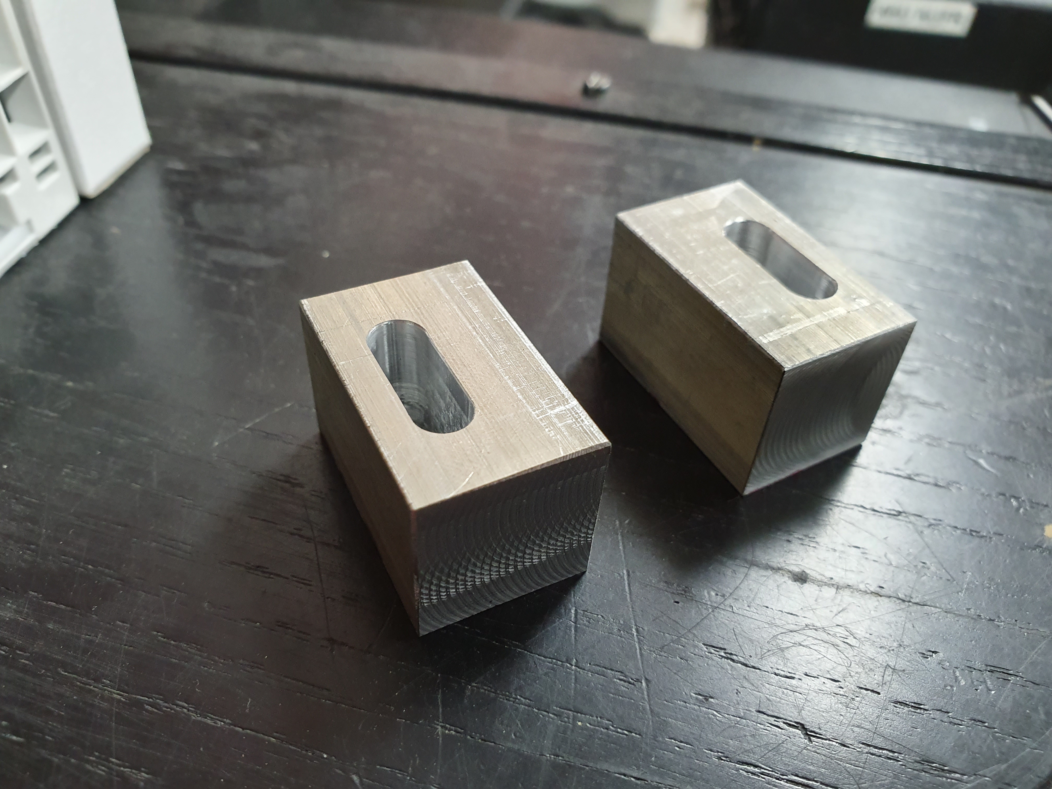

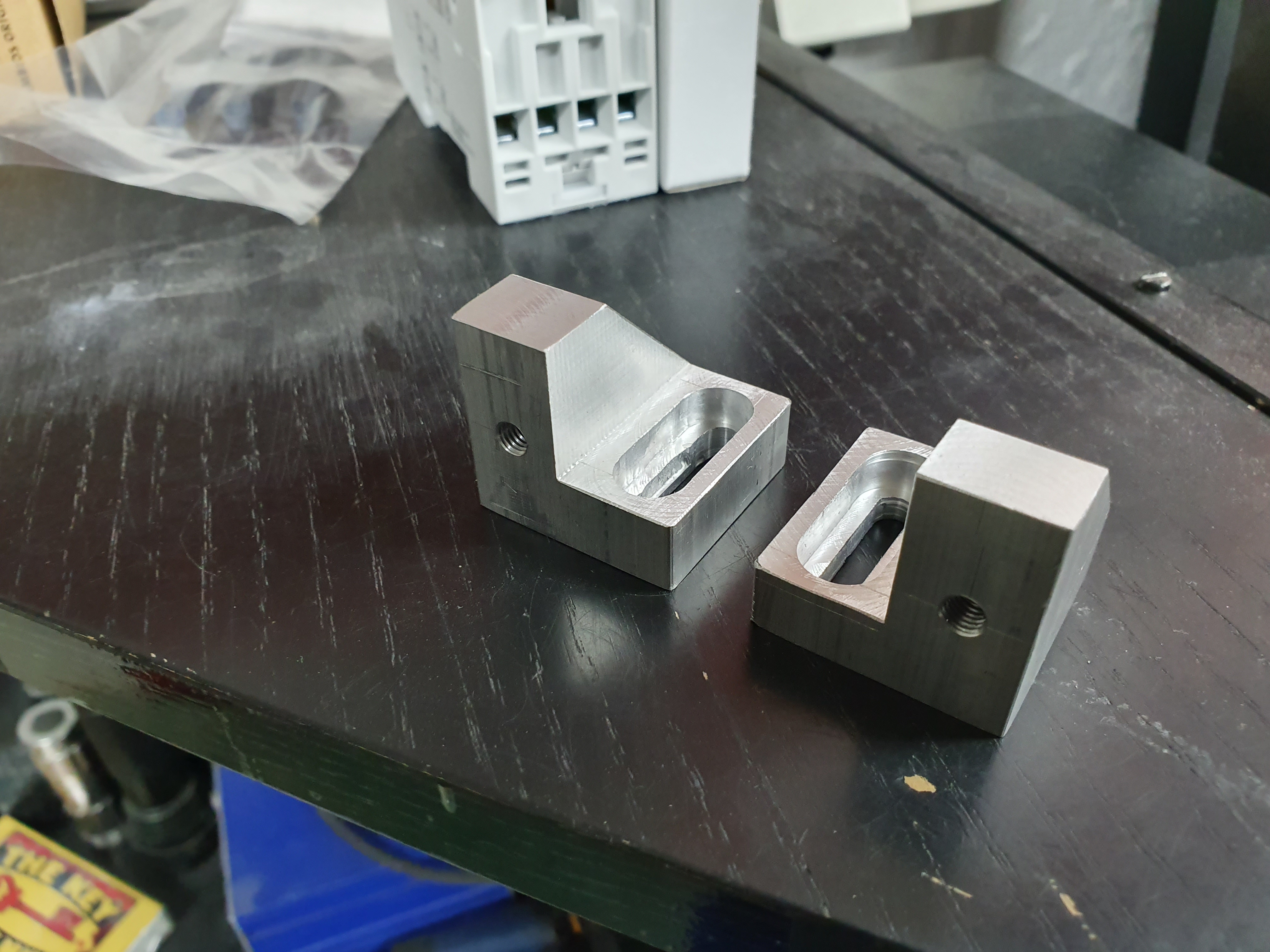

No ja od tebe cekal vic nez jsi předvedl :roll:
Tohle jsou treba moje podlozky pro pravitka, ty kostky jsem mel určitě vyfrezovany rychlejc, nez jsi to v kompu nakreslil a tiskarna vytiskla.
