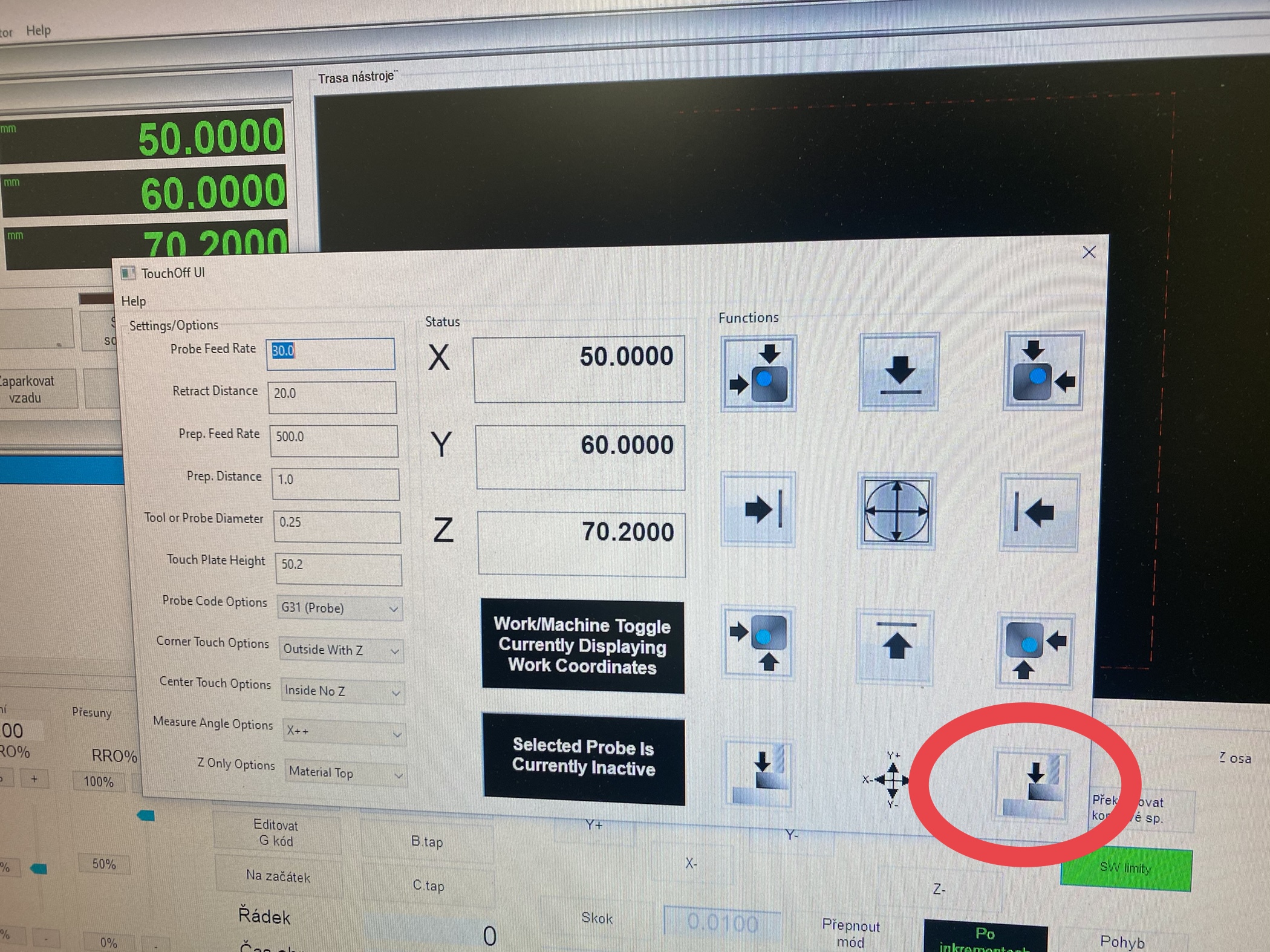

Ahoj, v Machu 4 používám celkem úspěšně modul TouchOff. Jde nějak jednoduše vytáhnout označené tlačítko na hlavní obrazovku? Základní věci v LUA dávám, ale tohle, jak je to přes PopUp okno, tak nedovedu dohledat, co to tlačítko vlastně spouští.

To jsem si taky už říkal, jestli tohle jde nějak editovat. Ale ve složce s moduly C:\Mach4Hobby\Modules je mcTouchOff a v tom najdeš napsané celé to tlačítko. Když by ses v tom porejpal tak bys z toho asi dokázal vytáhnout tu jednotlivou funkci. Ovšem nevím jak moc je svázaná s tím modulem.
