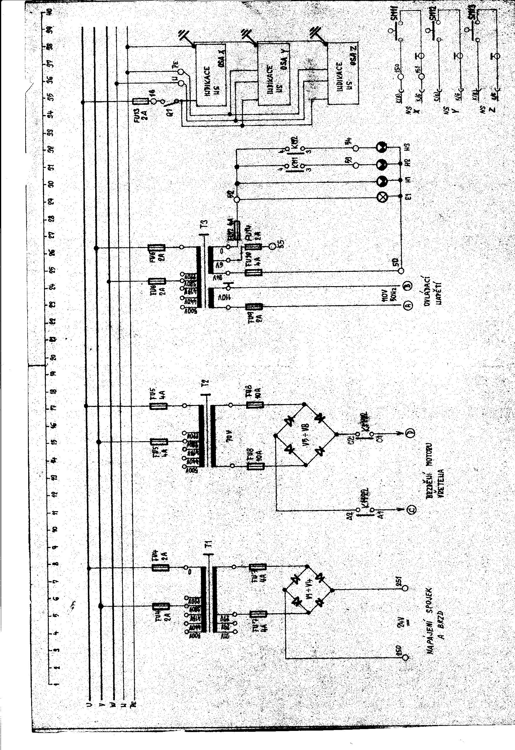

I bought a hobby machine FNGJ32 1987 release factory Zebrak in good condition. And I made an error when connecting. I got the phase mixed up with zero . Now my feeds don't work. Everything else works. Can you send me an electrical diagram of the machine? Thanks.

Podíval jsem se na elektrický obvod. Poškozeno relé kt 23. Při pádu fáze na nulu se to nemohlo poškodit, ale při přepravě stroje v dálkovém ovladači odletěly dráty a zřejmě se dostaly do fáze. Koupit takové staré relé TX110PC nebude fungovat . Budu opravovat. Ještě. Můžete také manual stroj elektronicky získat. Nepočítejte to za drzost. A pak, jak v anekdotě " ten chlap se blíží k babičce a říká, babička dát vodu k pití, a to je, že chcete, aby přespat nikde."Nejsem si jistý, že to bude dobrý překlad anekdoty.
Relé se nabízí zde (The relay is offered here):
https://aukro.cz/rele-tx-110-pc-110v-st ... 6971578889
Manuál bude ke stažení zde (The manual will be available for download here): http://stachura.cz/manual.htm
I only have the drawing part, without text and I'm not sure if it's complete.

I began to deal with the circuit and electrical equipment of my machine. It turned out that the above diagram does not correspond to my machine. Partially matches. It turns out that the remote control wires were broken, popped out during transportation. I can't find the right places yet because of the lack of an electrical circuit.
Another variant of the FNGJ32 milling machine manual can be freely downloaded here: http://stachura.cz/manual.htm
