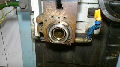

Tak opravu asi nebudeme řešit, nové vřeteno se dá koupit za celkem rozumnou cenu, tak asi půjdeme touto cestou. To přebroušení není ono, je to dost drahá metoda pokus-omyl.

Neni to zrovna malo, ale vřeteno nove 1100E, k tomu par drobnosti jako ložiska a nějake montažni dily za cca 500, ale je to nove, přebroušeni na nějake normalni brusce tež neni zadarmo, a vysledek je nejisty.

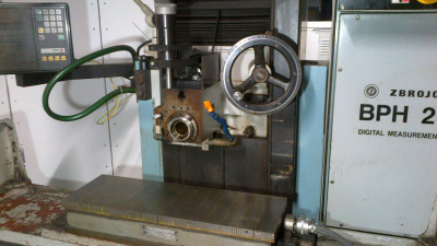

Zdar, momentálně u mě probíhá oprava vřetena bph200, no nechal jsem to dělat firmu, protože vůbec nevím jak na to, hřídel byla podřená. Zkrátka klasika, někdo brousil dokud se to točilo, tak až to bude hotové dám zde reference.

Ja som dával prebrusit vreteno na sui40 u Suleka v Trenčíne a stalo to 40eur. Výsledok sa zdá byť 100percentny. Brusil čelo a obidva kužele. To nové vreteno je brusene rovnako. Žiadne sci-fi za tým nehľadaj. Keď to dá brusic do brusky, bude vidieť, či to má zmysel alebo nie.

Tak to není zas tak zle, 40e nebo 1100 je rozdíl, já mam akorát strach s toho jestli je to ohlé, tak aby to byla jenom ta příruba, protože když to schytá pořádně, může se stát, že je to příhle i mezi ložiskama, protože potom odchází ložiska. Až to rozeberu, tak si to proměřím i sám, teoreticky bych to zvládnul i přebrousit, ale prakticky to přenechám asi někomu, kdo tomu rozumí víc.
Nepasuje do toho vřeteno s něčeho s větším vrtáním?

nellospeed píše: 17. 4. 2021, 6:52 Zdar, momentálně u mě probíhá oprava vřetena bph200, no nechal jsem to dělat firmu, protože vůbec nevím jak na to, hřídel byla podřená. Zkrátka klasika, někdo brousil dokud se to točilo, tak až to bude hotové dám zde reference.
Potom kažpadně poreferuj jak to dopadlo.

Je fakt, že co jsem ja poptaval tak by to odpovidalo 400e s nejistym vysledkem, od 10 000Kč, takže je tu možnosti prodražit si nove vřeteno o tu cenu.

Tak cena sa ti moze zdat mala, ale tolko to stalo. Prebrusenie pinoly konika (celo, kuzel) bolo za 30eur.
Ked vidim tie ceny, ktore sa v CZ beru za taketo veci, tak sa ani necudujem, ze ludia sa utiekaju k roznym divocinam, ako borec s sv18 v inom vlakne.
Kupovat nove vreteno za 1100e je asi nezmysel, kedze este k tomu priratas nove loziska a cena sustruhu stupne o 50-70percent :D
