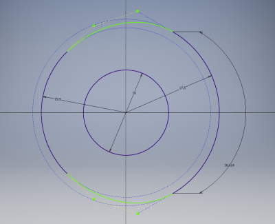

Pro svůj drobný pokusný projekt bych potřeboval malou ocelovou vačku. Výchozí materiál ocel D = 35 mm, na cca 1/3 obvodu by měl být zachována průměr - tedy od středové osy kružnice R = 17,5 mm, na zbylých 2/3 obvodu by se poloměr postupně měl zmenšit na konečné R = 15,9 mm. Ve vačce průchozí díra d = 16 mm. Výška vačky 25 mm. Díky za nabídku s cenovým odhadem.
PS: V tuto chvíli je mi celkem jedno, co to bude za ocel, je to pouze pokus, takže svařitelnost vs kalitelnost mě až tak nezajímá. Spíš povrch, nemusí to být zrcadlo, ale zase ne jako od kováře.
Pipik
Příspěvky: 1200
Bydliště: České Budějovice
20. 4. 2021, 9:51
Zajímavej popis :)

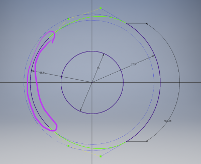

Nedalo mi to a schválně jsem to nakreslil, jestli jsem to pochopil správně -
Příspěvky: 9569
20. 4. 2021, 10:01
Tato část neodpovídá popisu :) Poloměr se má zmenšovat celou dobu..

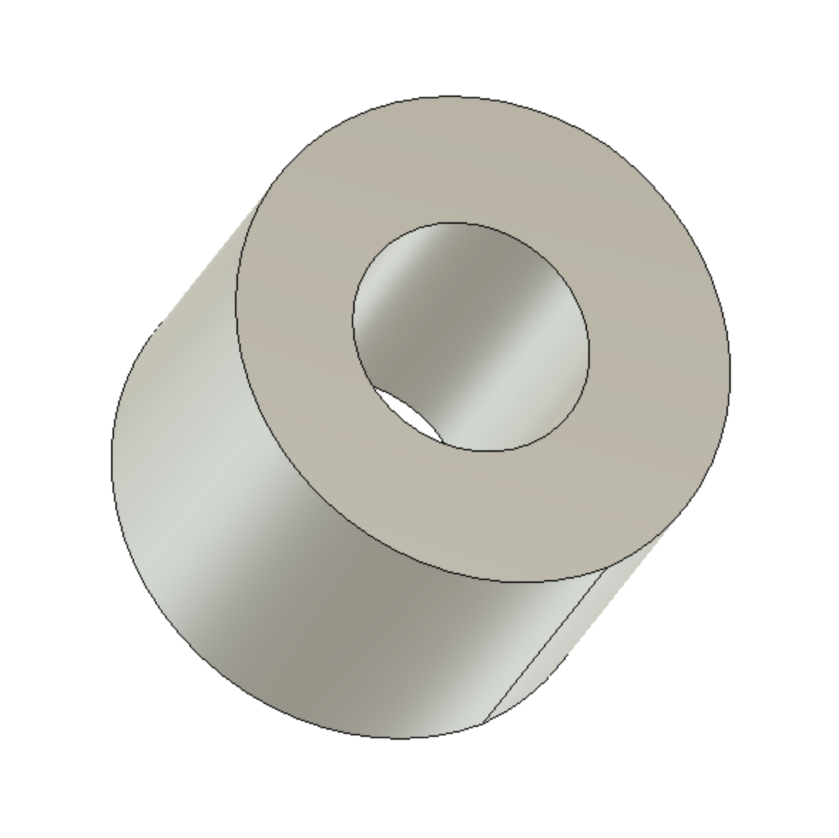

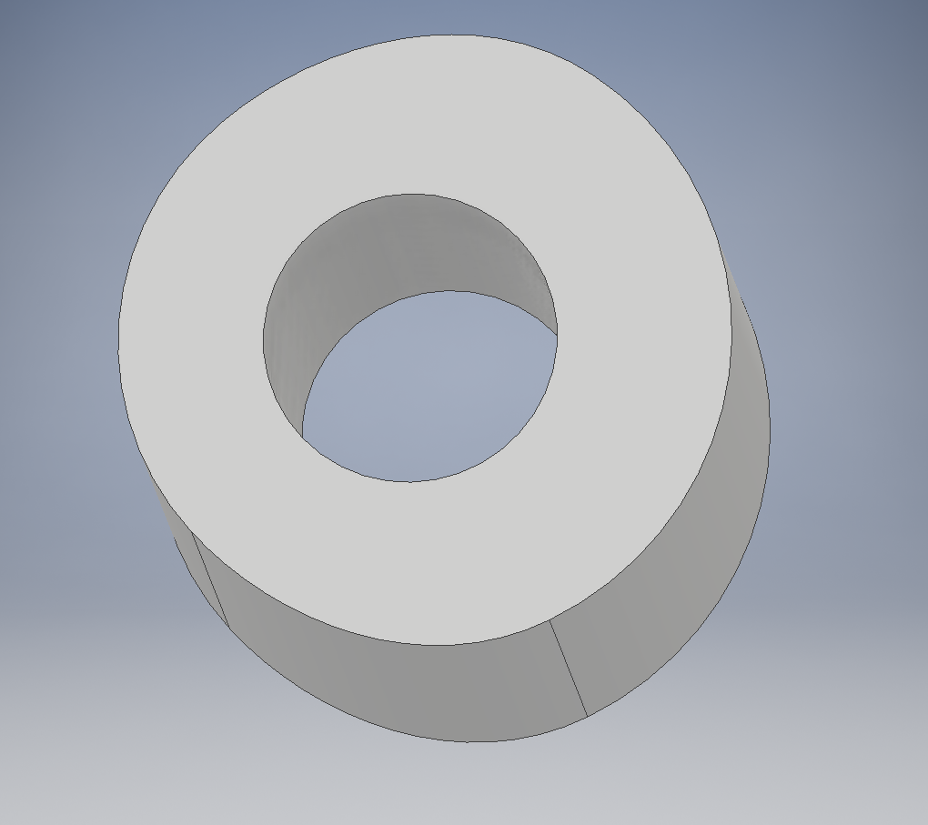

EDIT: Také jsem to zkusil :D Takto by to šlo soustružit (D35 a d16 na jedno upnutí a pak excentrovat o 1.067 a sjet na průměr 33.933)

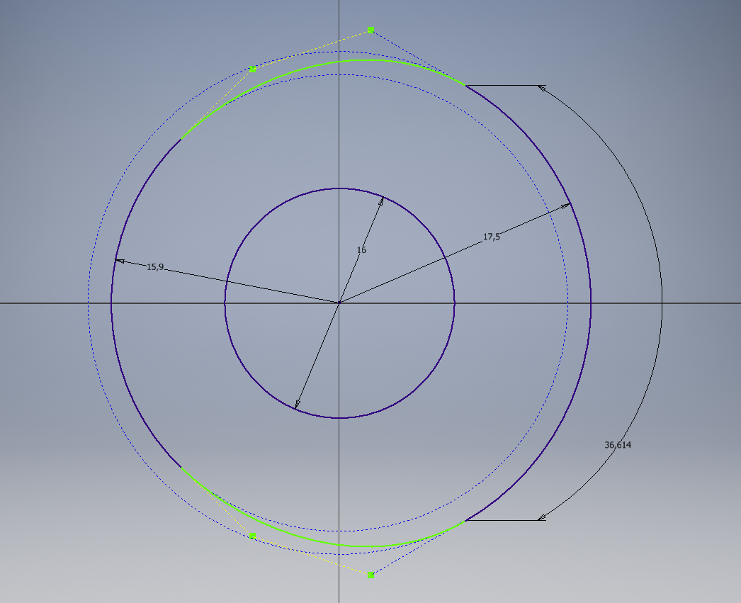

20. 4. 2021, 10:33
https://drive.google.com/file/d/1hkAKSR ... sp=sharing
Asi nejlíp když sem dám alespoň tuhle spatlaninu. Ani nalinkovat to přímo jako obrázek neumím. :?
Možná je to tím že je to PDF?
https://drive.google.com/file/d/1hZt4y2 ... sp=sharing
Edit: Ne, prostě sem vemeno, ani nalinkovat JPG aby bylo přímo vidět neumím.
Napadá mě, že to možná naprosto neelegantně vyřeším tím, že bych si vyvrtal excentricky díru a holt budu používat pouze polovinu obvodu pro to, pro co potřebuju... Na ověření funkce živočicháře to stačí.

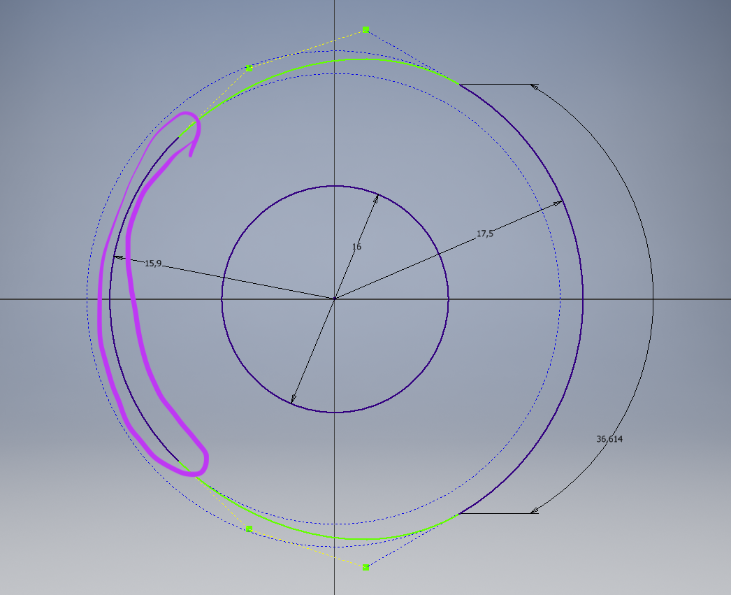

Haha, tak to jsem byl také pěkně mimo :)
