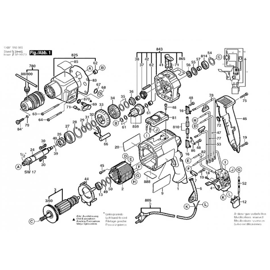

Zdravím, když jsem rozebíral elektrickou vrtačku, tak mě z prostoru statoru vypadli tři podložky, dvě ploché a jedna pružinová (zvlněná), podložky patří za konec (ložisko) rotoru. Nevěděl jsem v jakém pořadí byly a tak jsem dal tu pružinovou mezi dvě ploché. Když jsem ale teď viděl video (viz fotka https://uloz.to/tamhle/cCxjrLqFZaat/nam ... Qh4RNADMVf ) tak tam dával tu pružinovou do kontaktu s ložiskem rotoru. Je potřeba to opravit a dát dvě ploché a na ně pružinovou a pak stator? Vložení statoru bylo trochu problematické takže se mě do toho nechce zbytečně pouštět.

Co to bylo za vrtačku kde je zapotřebí pro vyjmutí rotoru demontovat stator? Ve většině případů to nebývá zapotřebí. Znám, ale případ kdy tomu tak nebylo.
Jinak správně to má být ploché podložky do pouzdra pro ložisko a zvlněná směrem k ložisku rotoru.

Je to stařičká Bosch GSB 20-2 RET. Jinak jsem se v poslední větě spletl, mělo tam být že vložení rotoru bylo problematické (z druhé strany není přístup k úhlíkům, abych je udržel zamáčknuté při vsunutí rotoru. A pro vyndání uhlíkových "pouzder" je tam až moc velká změť kabelů.
Je to tedy podle vás problém, když mám tu vlněnou podložku mezi plochými a mám to tedy předělat tak, aby zvlněné bylo u ložiska?

I v katalogu BOSCH to mají tak, že zvlněná podložka je na straně k ložisku, ale z funkčních důvodů se nic nestane, když to bude naopak.

Děkuji, pokud to tedy z funkčních důvodů nevadí tak to asi nechám. To by mě zajímalo, jaký jaký je pro to důvod. Taky je zvláštní že v katalogu jsou v těch místech jen dvě podložky - zvlněná a plochá, ale mě vypadly naráz dvě ploché a jedna zvlněná (a asi to nemohlo vypadnout z jiného místa, další už tam nevidím).

To že tam jsou dvě ploché a jedna zvlněná podložka je OK. Proč chcete přidávat šňůrový spínač? Nevidím k tomu rozumný důvod, vždyť vrtačka samotná má aretaci spínače a softstartér bývá také vnitřní součástí vrtačky. Vidím to jako zbytečnou komplikaci.

M!ld@> ty brousene podlozky jsou tam na spravne vymezeni axilani vule resp. v tmhle pripade na spravne axialni predpeti toho loziska, ktere je tak "poloplovouci". Byva to tak, ze jich v danem kusu vrtacky je tolik, kolik je potreba ke spravnemu predpeti, ktere obstarava ta vlnova pruzina. Alespon tak to dava smysl mne.
