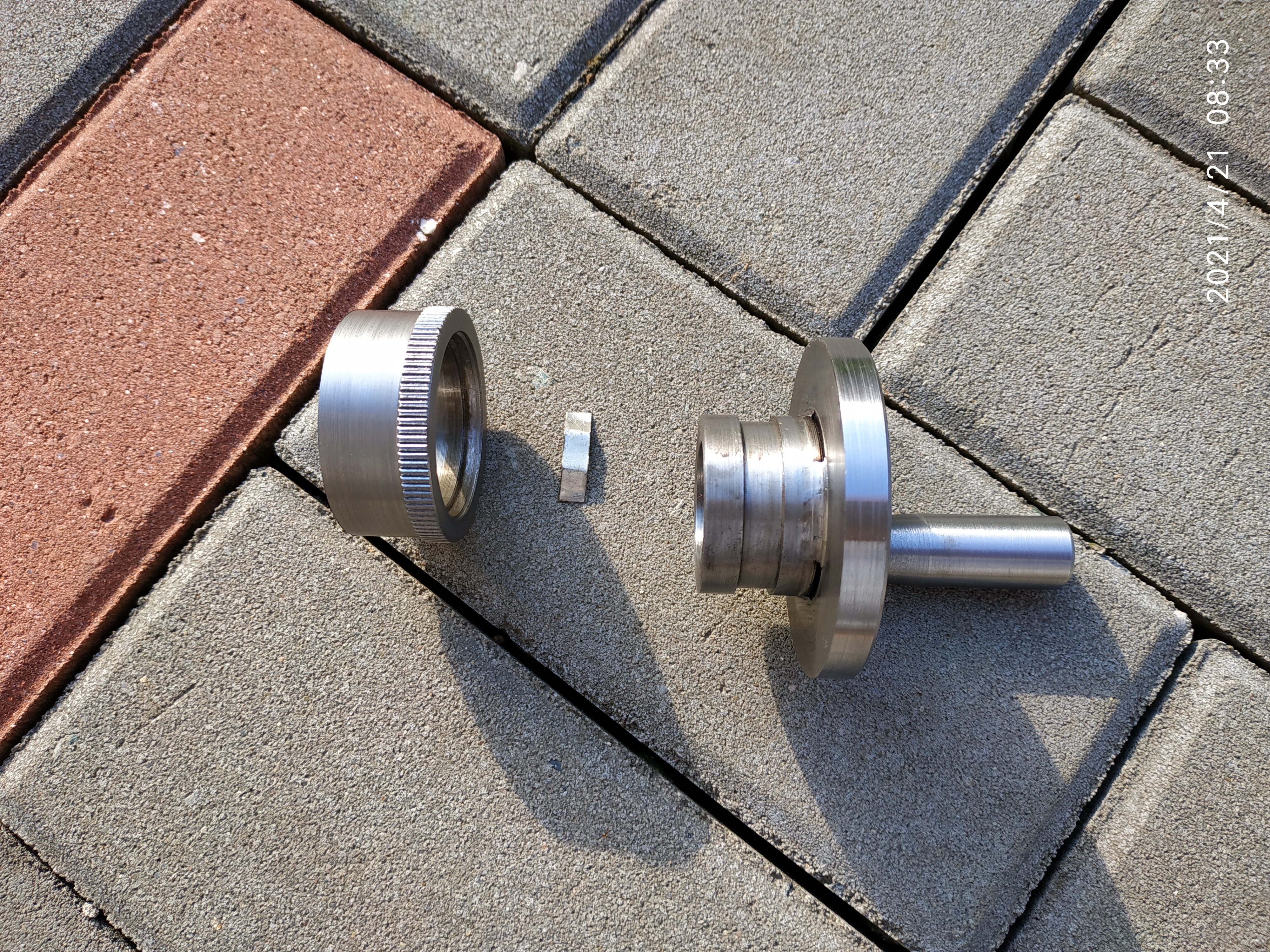

Konečne dokončujem pomocný suport na frézovanie. Síce ako od traktoristu, budem rád keď to trochu pomôže. Dorobili som krúžok na nonius sice je bez delenia a čísiel. To tiež bude. :mrgreen: čísla budem vyrážať.

Pěknej! Na jaký soustruh to přijde? Šla by fotka přímo na něm? Jak dopadly první pokusy?

Ďakujem. Je to na Promu SPB 550, bude to uchytené priamo na priečnom suporte. Preto ta veľkosť, ktorú určili lineari zo šrotaku. Pozdĺžny posuv nebude tak jemný.
Ešte som neskúšal funkčnost všetko je len tak na oko uchytené pre foto.

No asi by mohly být menší :) Každý cm vyložení navíc bude imho znát, rybiny jsou "skladnější".
rogi píše: 21. 4. 2021, 1:23 Pozdĺžny posuv nebude tak jemný.
Jasan, ale skoro určitě je to takto menší zlo 👍
rogi píše: 21. 4. 2021, 1:23 Ešte som neskúšal funkčnost všetko je len tak na oko uchytené pre foto.
Tak pak se plz pochlub :)

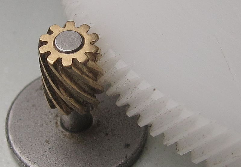

Na malou fototočnu jsem potřeboval co „nejklidnější“ převod, tak jsem si odvalil šikmé ozubení. Hřídel 2mm, modul 0,3, sklon 30 stupňů.

paráda

Mooc pekne.
Uznavam, ze se to sem moc nehodi a byl bych ochuzen o tak pekny kousek, ale remenovy prevod v tomto pripade nevyhovuje?
