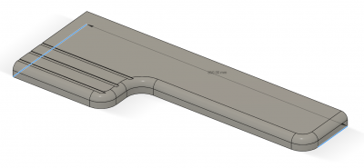

Ahojte, otec zháňa niekoho, kto by mu z bukovej škárovky vyfrézoval mlynárske schody. Sú tam nejaké schodnice, podesty, podstupnice a bočné kusy. Niektoré hrany bude treba zaobliť, buď vo frézke alebo ručnou frézkou, to je jedno, a na vrchu schodníc majú byť vyfrézované protišmykové drážky, tie by sa tiež asi dali vyfrézovať ručne. Materiál by mal byť buk 40mm na schodnice a 20mm na podstupnice.
Tu je nákres jednej schodnice pre predstavu
Najväčší kus má rozmery 1400x620.
Dokopy to je 9ks schodníc, 2 podesty, ku každej schodnici podstupnica a pár bočných kusov.
Ak má niekto záujem o výrobu, tak zašlem .dxf alebo rovno .step výkresy do správy.

Já jsem je kdysi dělal na půdu, mám jen mírně zkosené takže se po nich dá jít i na druhé straně.
Ale tím že jsou úzké a prudší není možné dát žádnou podstupnici, noha vždy schod o něco přesahuje.
A ty drážky žádnému smysku nazabrání, jen se v nich bude držet nepořádek.

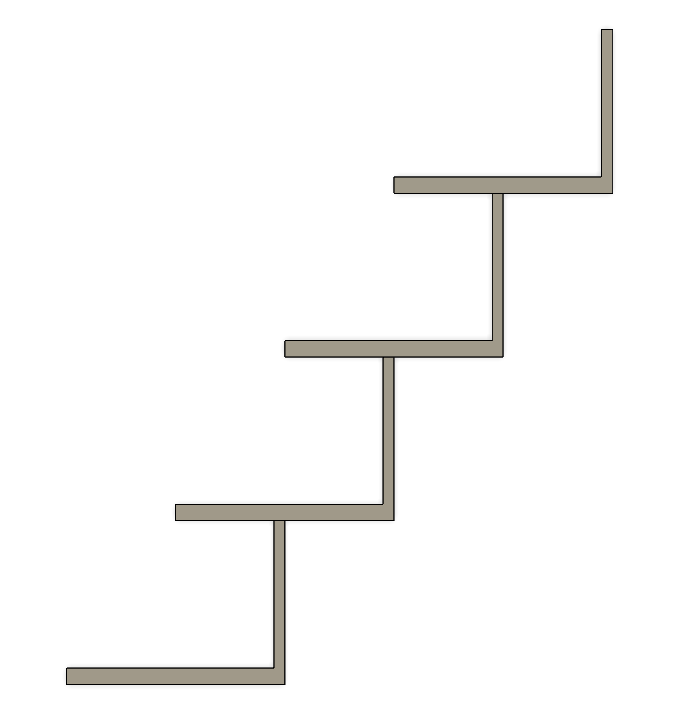

Tie schody už sú postavené, konštrukcia je z dreva, takže tieto frézované kusy už budú iba na zakrytie konštrukcie. Určite by to bolo lepšie vzadu otvorené, ale tieto schody oddeľujú vonkajšok a vnútro domu, takže to musí byť uzavreté tými podstupnicami.
Ale nebude to klasická podstupnica, bude zapustená ďalej dozadu - niečo takéto (nie je to v mierke, je to iba náčrt)
O tom neporiadku v drážkach som presne hovoril aj ja, ale vraj ich tam otec chce, tak nech ich tam má :lol: ale myslím si, že trochu to predsa pomôže

drážky sú čisto estetická záležitosť.
Pomohlo až nalepenie pásov drsnej fólie určenej na skateboardy.
