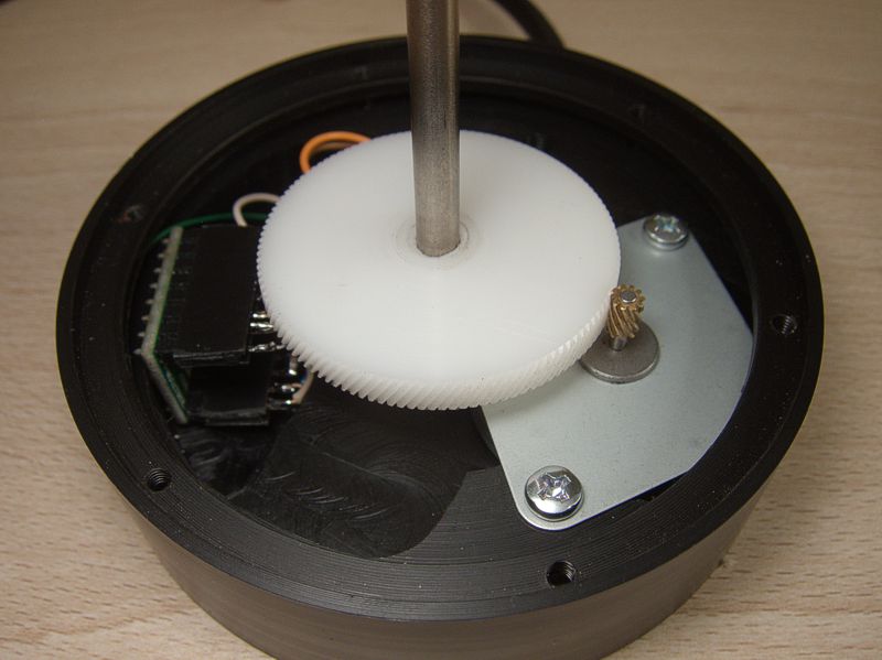

jova píše: 22. 4. 2021, 10:34 Na malou fototočnu jsem potřeboval co „nejklidnější“ převod, tak jsem si odvalil šikmé ozubení. Hřídel 2mm, modul 0,3, sklon 30 stupňů.
Natoč prosím někdy z výroby video vč. sirky Ať sme chytřejší :D

jova
Příspěvky: 2574
23. 4. 2021, 12:10
prcek píše: 23. 4. 2021, 8:10 Mooc pekne.
Uznavam, ze se to sem moc nehodi a byl bych ochuzen o tak pekny kousek, ale remenovy prevod v tomto pripade nevyhovuje?
Nad řemenem jsem taky uvažoval, ale prostoru tam není mnoho a potřeboval jsem co největší převod. Takhle jsem nacpal jeden převod 1:12, do průměru krabičky 90mm. A pak, pro mě je jednoduší a rychlejší odvalit kola přesně podle potřeby, než někde shánět řemen, kolečka…

jova
Příspěvky: 2574
23. 4. 2021, 2:48
ovi-ivo píše: 23. 4. 2021, 2:07 No mechanická část nevidím problém, ovsem ta elektrická část je pro mě to co mě brání, motor zapojím zásuvku taky zkontroluji fáze ale to je tak asi celý.....tohle je pro mě španělská vesnice...
Mechanicky to jde také: https://www.youtube.com/watch?v=n54sx4l0ju8
nebo tu mechaniku naroubuješ na klasickou frézku:
https://www.youtube.com/watch?v=49B1AdbGDuQ
https://www.youtube.com/watch?v=4pnVF6NKXn8
https://www.youtube.com/watch?v=8mAWuqqGyq4
Ono je ten princip v podstatě strašně jednoduchý. Stačí vytvořit mechanický nebo elektrický převod, v celočíselném poměru podle počtu zubů a pak už jen na posuvu, naklopit frézu v úhlu sklonu zubů frézy. Pokud chceš dělat i šikmá kola, musí tam být ještě možnost naklápění dalšího posuvu v úhlu sklonu zubů kola.

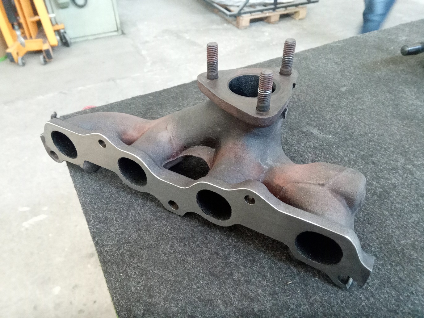

Pridávam dve fotky, zvody som brúsil dnes (na nejakého veterána), hlava je z Iveca z autobusu zo 7 litru, brúsená včera. Tá hlava mala 40x110cm a hádam 40kg :lol:
