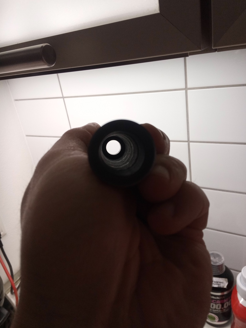

Tak dnes dorazil aj ten polotovar kvôli ktorému som zakladal toto vlákno. Pre mňa na pôvodný zámer nepoužiteľný, pretože celým polotovarom je navŕtaná diera. Nájdem mu nejaké využitie :lol:
