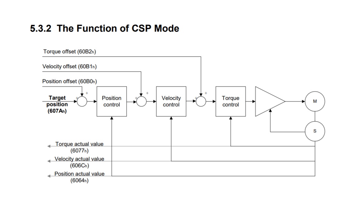

Když se v manuálu pro asda-a2 podiváte na schéma řídící smyčky, tak je vidět že v pozičním režimu, je možnost poupravit výslednou hodnotu pozice rychlosti a momentem.
Takže něco jako feed forward nula a jedna. Ktery ma obrovsky vliv na vysledek.
A opravdu, driver si tyto dvě hodnoty řídí po svém a systém se chová o poznání lepe než když to řídí celé linuxcnc.
Ted k tomu co všechno je potřeba do driveru posílat.
požadovanou pozici
požadovanou rychlost
požadovane zrychleni.
plus samozřejmy nějaké ty koeficienty.

to jsem dělal tak, ze jsem si pustil halscop a díval se na požadovanou a skutečnou polohu. Rozdíl těchto hodnot je jistě všem kdo ladili PID známý ferror.
na něm je krásně vidět jak chyba bez koeficientu roste s rychlosti.
takž e jsem si pustil sim_pin
loadusr sim_pin lcec.0.X.srv-vel-cmd-scale lcec.0.X.srv-acc-cmd-scale
a měnil za chodu stroje koeficient pro rychlost tak, až při konstatní rychlosti byla výsledna chyba nula (něco málo tam samozřejme lítá ale bavíme se o tisicinách mm)
tim se nastaví prvni koeficient pro rychlost.
Dal je z grafu osciloscopu vidět, ze při konstatni rychlosti je chyba sice nula, ale při akceleraci stále lítá.
To se poupraví druhým koeficientem pro zrychleni.
opět sim_pin a opět zkouseni parametru. z grafu je vidět, jestli se chyba zvětšuje nebo zmenšuje, takže postupnýma iteracema najdeme výslednou hodnotu.

Zaujimavé, že len donedávna to roky celé bežalo na softvérovo generovanom DC mastrovi, a nikomu to akože moc neprekážalo :?
Prečo je ale na dosiahnutie uspokojivých prevádzkových parametrov potrebné suplovať časť práce serva cez riadiaci systém? :roll:
Každý poriadny servo firmvér si veci ako rýchlosť/akceleráciu derivuje v reálnom čase z pozičných dát, a nepotrebuje tým byť dodatočne dokrmovaný cez zbernicu. Ak by sa jednalo o overdrive na základe predanalýzi z plánovača, tak v tom prípade ok, lebo tieto dáta si firmvér z prsta sám nevycucia, ale v tomto prípade mi to tak nepripadá? :|
Ergo, keď potrebujem minimalizovať follow-error, riešim to výlučne cez firmvér, a nie pomalou slučkou cez RS, ktorá mi do celého procesu primieša len ďalšie neduhy a neželané rezonancie.
PS: Ako sa to správa pri záťaži? :wink:

OompaLoompa píše: 24. 4. 2021, 11:43 Zaujimavé, že len donedávna to roky celé bežalo na softvérovo generovanom DC mastrovi, a nikomu to akože moc neprekážalo :?
Otázka dobrá, odpověd nemám.
Na začátku procesu, jsem si to myslel taky. Předělám to na pozični systém a mam hotovo. Ale chyba lavky. Opět zdůrazňujo, že to může být hlubší neznalostí driveru jako takového. Hrál sem si s kdejakým parametrem o kterém sem si myslel, že by mohl mít vliv. Ale chyby sem se nedokázal zbavit. Tak sem to obešel způsobem kterým sem to obešel.
On se v praxi moc poziční systém řízení nepoužívá, většinou je to rychlostní. Momentovej sem snad v praxi ani neviděl.
A jak se to chová při zátěži? Myslíš při obrábění? To bude muset odpovědět Jirka. Já tu mašinu znám jenom z obrázku a podle zvuku z telefonu. Nikdy sem u ni nestál. Ale to mi nebránilo si s ní hrat.
