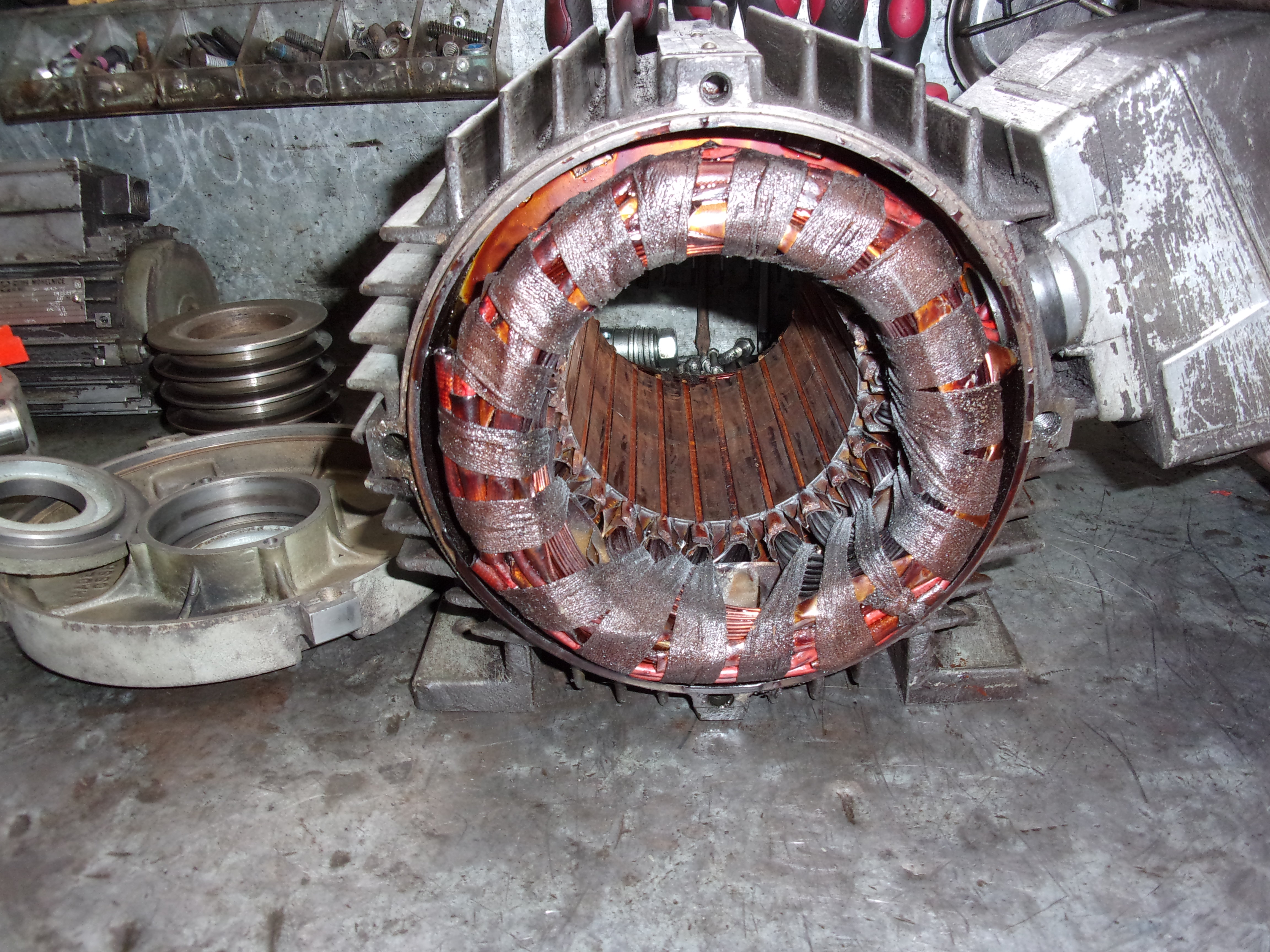

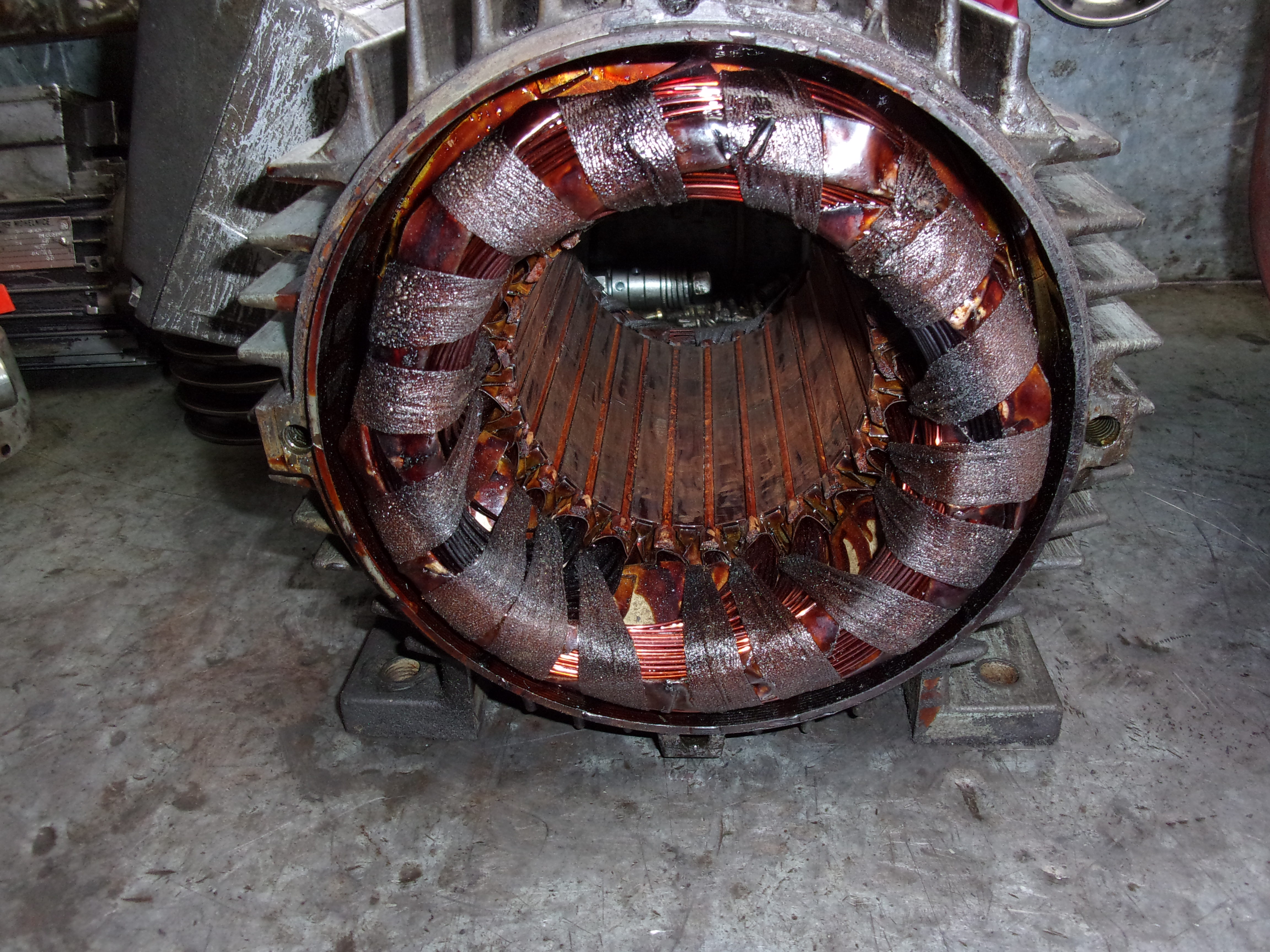

Taky pokračuji na své repasi sv18. V podstatě všude nové ložiska. Měl bych dotaz na el. motor 6kw,r.v.91, který chci používat bez ventiátoru. Žádný průraz jsem nenaměřil ale je vidět nějaké to přetížení na drátech, ten spodní obrázek. Měli jste podobné a jedete v pohodě dál? Děkuji za tip. rkr.

No neni zrovna nejzdravější, ale asi to prezije. Jen rozmysli, kdyz ho děláš takhle komplet, jestli se to previnuti nevyplati. Aby ti neodesel az to budes nejmin potrebovat :mrgreen:

No radši bych to důkladně prověřil. Může tam být mezizávitový zkrat, který nutně neznamená průraz na kostru nebo mezi jednotlivými fázemi. Nejdřív proměřit ohmický odpor cívek a pak zkušebně bych ten motor složil a zapnul i mim mimo stroj měřit proudy v jednotlivých fázích, neměly by se lišit.
A proč to chceš provozovat bez ventilátoru? Kvůli hluku? Zrovna u SV18RA bych to zvážil. Časté spouštění a brždění protiproudem dokáže ten motor docela zahřát. Výrobce totiž věděl dobře proč tam dává nucené chlazení.

Ano k vůli hluku. Nejspíš udělám vypínač a dodatečně chladit. Zapoměl jsem v úvodu že v krabici směrem do motoru byla jedna fáze úplně volná,nebylo to pod svorkama vidět. Mohla to být zřéjmá příčina přetížení té fáze až zčernaly ty dráty. Jinak jak jsem ho koupil tak jsem po přivezení doma zjistil zem taky úplně volnou, což prodejci předváděli jistě víckrát s nedotaženými dráty přívodů. Taky si myslím že teplotně je více zatížená strana od řemenice,která je míň chlazena.To zadní vinutí vypadá celkem dobře. I ložisko v předu má v desce větší prokluz. Takže se budou lepit, na stáhnuí to zatím není. Ložiska byly taiwan 6306 2z, díval jsem se na motory podobné siemens a už tam dávají jen samé C3. Takže dám taky skf 6306 2z c3. Děkuji za rady. rkr.

Jinak co se týče "načnutého" vinutí tak bych nespoléhal na to, že příčinou byl uvolněný spoj na přívodu. Pokud by motor často běžel na 2 fáze, tak by byly přetíženy právě ty nepřerušené 2 fáze. Tady to podle fotek vypadá, že je načatá jen jedna.
