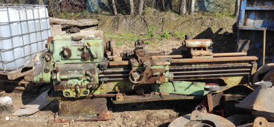

Dnes jsem byl ve sběrných surovinách, Nové Středokluky, leží tam tento soustruh.
Popisky jsou špatně čitelné, jsou v němčině.
Odhadem je dlouhý 3m a hmotnost kolem 3 tun.
Kdyby někdo chtěl tak ať se zajede podívat.

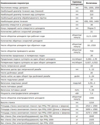

1A62
SN 20, SM 16 B, FN 25

Jakozto uplny laik se zeptam (nepojedu pro nej) Ma to sanci na uspesne zprovozneni? Asi zalezi, jak moc hluboko je to zrezle, ale stejne...
almac
Příspěvky: 746
Bydliště: Liberec
30. 4. 2021, 7:36
tak moc zrezlé to ani není, ten je venku tak počítám 14 dní
nic hrozného

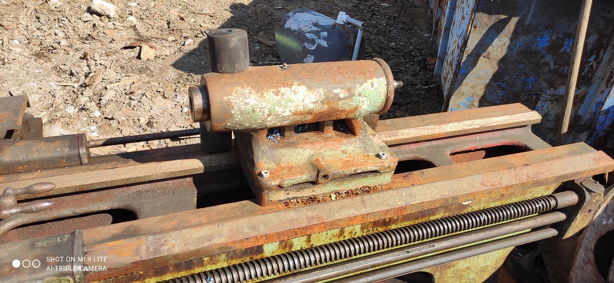

Koukal jsem pod víko vřetníku, a ozubená kola byla od oleje, vřeteníkem šlo otáčet, také šlo přepínat rychlosti. Myslím si že ten soustruh byl funkční, potřeboval by určitě vyčistit, nabarvit,
popřípadě zaškrabat.
Odhadem by stál 30 tisíc, to není nic hrozného.
