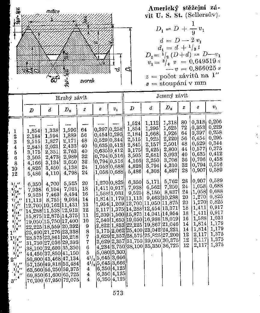

Identifikace starého soustruhu

Tak pak dej vědět, jestli je to on. Celkem by mě to zajímalo.. A pravděpodobně by ta informace do budoucna pomohla i dalším lidem, kteří si nebudou vědět rady, co že to na těch transmisákách je za závity, když to Whitwortha nevypadá.

milan.83 píše :
Asi jim to nepomůže, protože UN je v každém případě věc poválečná, a praktické rozšíření v americkém průmyslu spadá až do konce 60-tých let,
zatímco transmisáky kralovaly před první válkou a dožívaly před druhou, takže transmise a UN se minuly asi o padesát let,
hledat UN na předválečný mašině je úplný nesmysl
Ten závit je přece jasný Whitworth 6 běhů/palec

On to může být taky sellersův (americký stěžejní závit -viz Strojně technická příručka 7 doplněné vydání 1942) Stoupání jako W, ale úhel 60°. Na svojem kovotlač soustruhu to tak mám, dlouho jsem bádal, proč mi redukce na futra jdou tak blbě na vřeteno, když průměry mám a stoupání taky. Pak si tak pročítám Prof. Ing. Sv. Černocha, vezmu měrky a ejhle Sellers.

Tady je scan tabulek, nejnovějšího vydání

vlkyhor píše:
Tak Sellers je u nás sice exot - americká záležitost, ale vyskytoval
se i na starých německých mašinách, takže vyloučit to nejde,
ale tady se řešilo stoupání a to je stejné - 6 běhů/inch
PS: Teprve teď koukám, že je to německá mašina, takže je to možný

Díky za nápady, nicméně, dle průměru to sedí pouze na ten UN, já se v tom tak nevyznám ale ostatní mají jiné průměry. Si nabrousím kudlu podle závitu vřetena a vytočim to tak a uvidíme, aspoň se něco přiučím.

Proměř si to stoupání důkladně. Taky by to mohl být Hamann.Nr.1. - 6,5/palec. Hamannuv patronový závit se na starých německých mašinách občas objevuje taky a průměr je úplně jedno, není stanoven, pouze je jasné stoupání a úhel. https://www.m.gewinde-normen.de/hamann- ... winde.html

Hoffec píše :
Proč se trápíš průměrem ? Odměř si vrcholový úhel a udělej si ten závit na průměr,
jaký potřebuješ. Kdysi jsem dělal metrický závit asi M2000x10, myslíš, že jsem
ho našel někde v tabulkách ? Je prostě v normě základní profil, a z toho si vypočteš,
co chceš.
