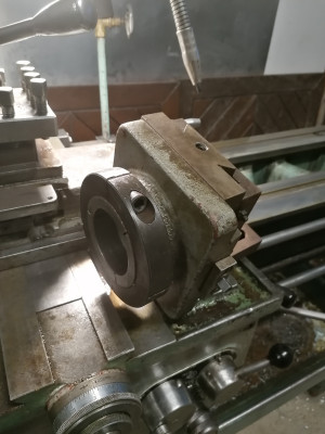

Ahojte co sa robí s tým prípravkom??

Jestli se nepletu, tak je to upínací úhelník, nevidím to z druhé strany, na tom se dobře soustruží domečky a jiné nerotační součásti. Naposledy jsem na tom dělal matici k příčnému šroubu.

mirek53 píše: 1. 5. 2021, 9:49 Jestli se nepletu, tak je to upínací úhelník, nevidím to z druhé strany, na tom se dobře soustruží domečky a jiné nerotační součásti. Naposledy jsem na tom dělal matici k příčnému šroubu.
Aha ale kde sa dá nožík aj to sa nekruti nikde som nevidel ako sa s tým robí keby tu dal dakto vydeo bol by som rad

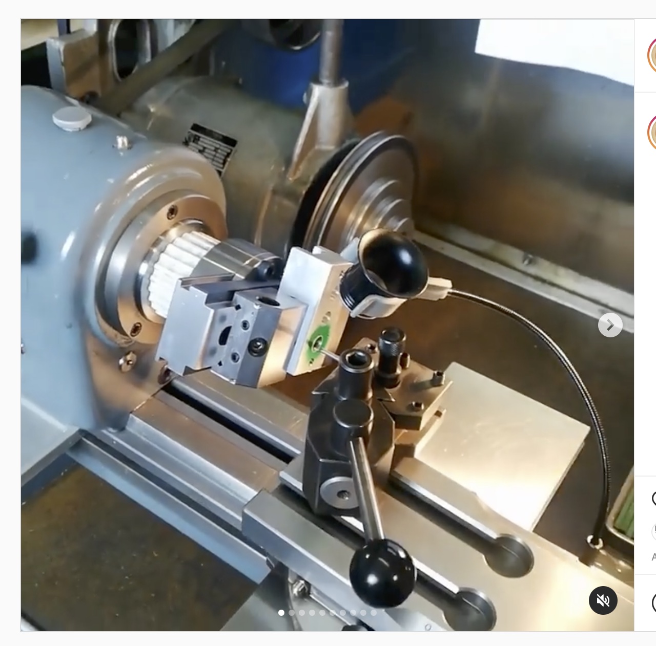

Nožík tam, co normálně, toto místo univerzálky :)
Ad video - něco trochu podobného jsem nedávno viděl tady (Instagram, sorry..).

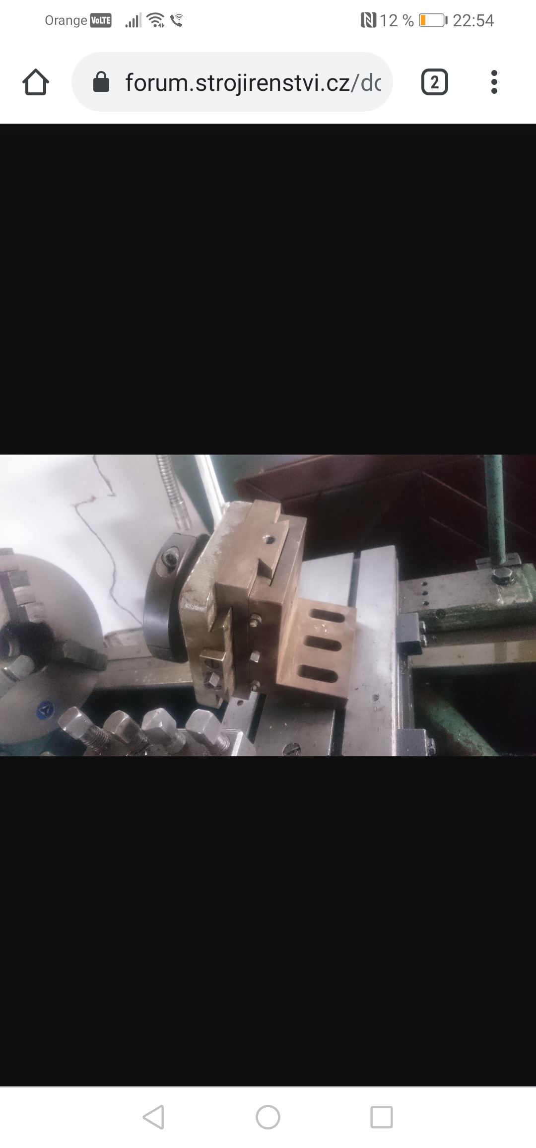

zdravim je to jak psal kolega na upinani ruzných tvaru ja na tom řežu zavity na matkach daji se tim dělat i exentry na excentry mam jen s jednim suportem a skličidlem

Tak už som múdrejší ďakujem za odpovede
