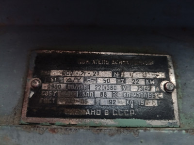

Tak na tenhle motor opravdu spouštění Y/D nepůjde. Ten jede na hvězdu, bez jakéhokoliv přepínání. Takže buď FM nebo softstart, protože nějaké spouštění přes odporový spouštěč bych si v truhlářském provozu hodně rozmýšlel.

Pipik píše: 3. 5. 2021, 10:29 Štítek
Taky, že jo :) Tady rozběh hvězda trojúhelník neuděláš.
Tady pomůže jen softstartér nebo udělat rozběh přes odpory. Je potřeba jeden stykač s označením AC3 na přívod a druhý stykač na přemostění odporů + časovač a jednoduchý termostat na odpojení při přehřátí odporů, když to bude obsluha moc týrat.
Měničem takhle starý motor jenom odpálíš - bez připojeného filtru na výstupu.
Nejlevnější řešení bude nakonec softstartér, protože ten zapojíš a pojedeš. Cokoliv jiného vykrvácí na množství potřebné práce.

Jen by mě zajímalo jak jste přišli na to že poběží pouze na hvězdu, i přes to že má na štítku údaje pro obě varianty... :?:

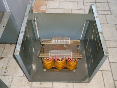

on pobeží aj na trojuholník, ale na 3x230V. k tomu by si potreboval takéto trafko:
(je na predaj)

Pipik píše: 3. 5. 2021, 2:35 Jen by mě zajímalo jak jste přišli na to že poběží pouze na hvězdu, i přes to že má na štítku údaje pro obě varianty... :?:
No úplně jednoduše, protože pro zapojení do trojúhelníka bys musel mít napětí mezi dvěma fázemi 220 resp. 230V což v dnešní době v našich končinách hehrozí. Máme sice soustavu 3x230/400V ale těch 230V je proti zemi, nikoliv mezi fázemi.
Nic ve zlém, ale z této Tvé otázky je vidět, že se v napěťových soustavách a motorech vůbec nevyznáš.

r4cv píše: 3. 5. 2021, 3:54 on pobeží aj na trojuholník, ale na 3x230V. k tomu by si potreboval takéto trafko:
(je na predaj)
Dej sem prosím fotku štítku, protože podle této fotky to nebudí dojem, že by to mělo zvládnout při napětí 230V odběr 73A
prúd tam nie je, ale je na 25kVA.

r4cv píše: 3. 5. 2021, 4:34
salus píše: 3. 5. 2021, 4:03
(je na predaj)
Takovou kombinaci pro spouštění Y/D kdy na Y to poběží ze sítě a na D z trafa bych nechtěl realizovat. Ne že by to nešlo, ale je to zbytečně komplikované.
