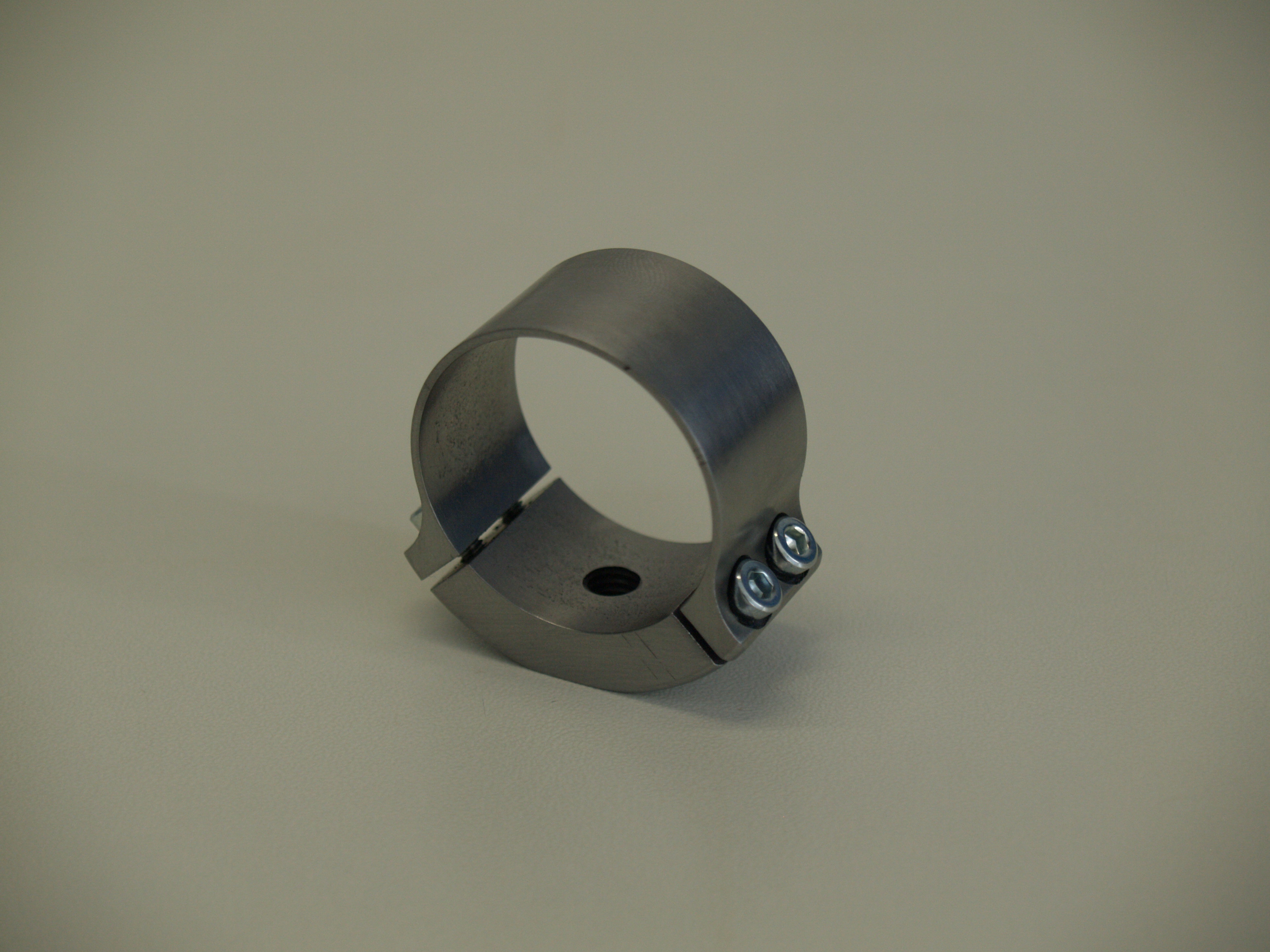

No práve to spojenie horizontálneho a vertikálneho vretena je tá výhoda. Na jedno upnutie dokážeš obrobiť takmer všetko. Cca rok dozadu som na jedno upnutie robil na FGSke krúžkovú montáž.
