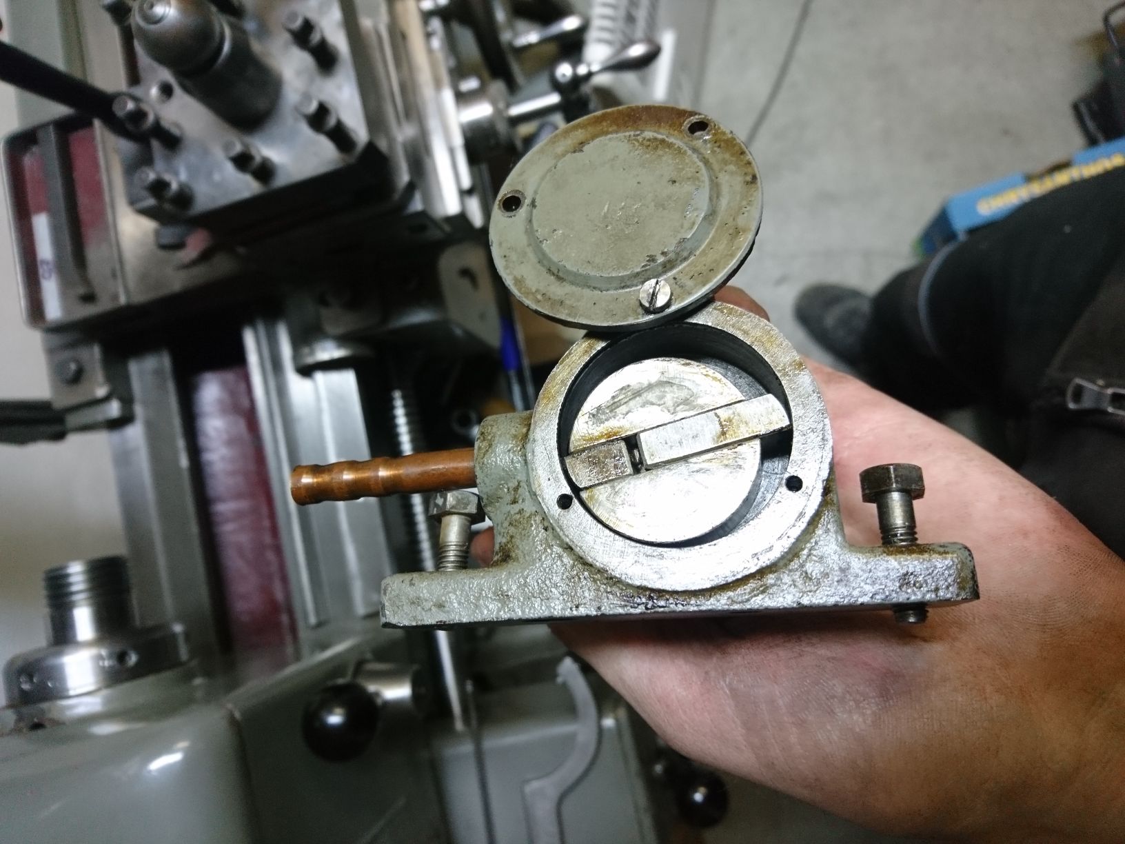

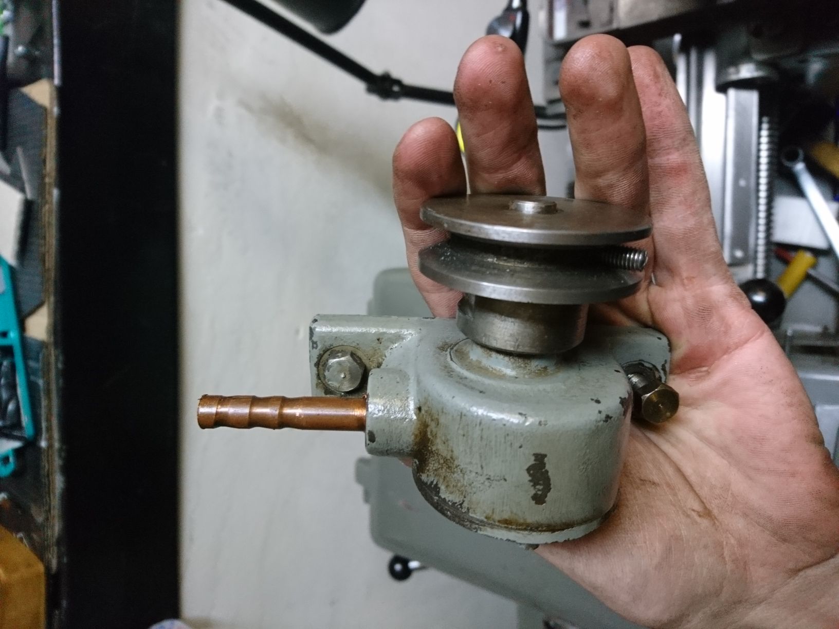

Tady jsou slíbené fotky původního čerpadla (nebo spíš pumpičky) na emulzi, které je jinak přišroubované zezadu podstavce a hnané řemenem zespod od předlohy. To mi přijde dost nepraktické, tak zvažuju že dodělám sólo pohon elektromotorem (mám tu 100W z domácí pekárny tak uvidím jestli to bude stačit) aby se dalo pohodlně zapínat chlazení a nemusel se furt nahazovat a shazovat řemen.

tak to je pekna sranda, a remienok ide celkom z dola az celkom hore na cerpadlo :roll:
ale tak to bude mat asi aj dost velky tlak nie?

Moc děkuji za fotky čerpadla. Pokud to dobře chápu, tak bylo čerpadlo namontováno na té jímce na emulzi a ta přitékala do čerpadla otvorem ve stěně stojanu a otvorem v odlitku čerpadla ?
To je pro mne trošku zklamání neboť na mém starším modelu muselo být čerpadlo trochu jiné , zřejmě s nátrubkem na hadičku pro přítok emulze do čerpadla.
Jinak na předlohové hřídeli řemenici pro náhon čerpadla mám. Je to řemenička na kulatý řemínek,

No, vypadá to spíš jako domeček pro ložisko :-) Co se týče tlaku tak vůbec netuším, ještě jsem na soustruhu prakticky nedělal. V zimě jsem ho přivezl a furt na něm makám. Vřeteno má za sebou opravu (přebrus a zaškrabání pouzder). Poslední co mi teď chybí je ozubené kolo a hřídelka na příčný posuv (ty to zabalili nejspíš při nějakém nárazu). Pak už snad konečně začnu něco kutit.

Ano, je to přesně tak. Čerpadlo bere emulzi z nádoby v podstavci skrze otvor v podstavci. V tele odlitku je dírka kam ještě patří kulička s pružinou, které fungují jako zpětný ventil aby čerpadlo neprskalo do zásobníku emulze.
Škoda, že je jiné než na starších verzích soustruhu ale šlo by se tím i inspirovat, vstup emulze udělat do boku toho čerpadla a odtud natáhnout hadičku k nádobě s emulzí. Myslím že by to tak mohlo i původně být, ty změny nebývali tak radikální takže čerpadlo mohlo vypadat dost podobně.
