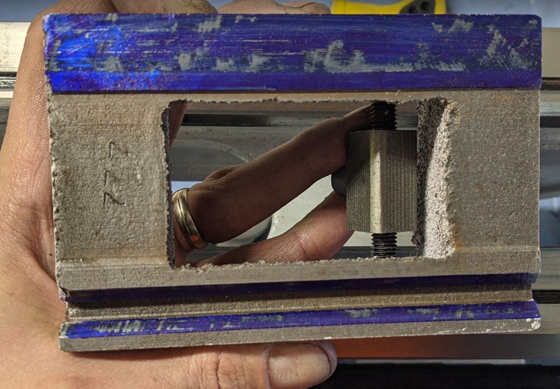

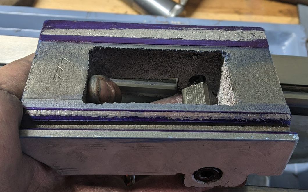

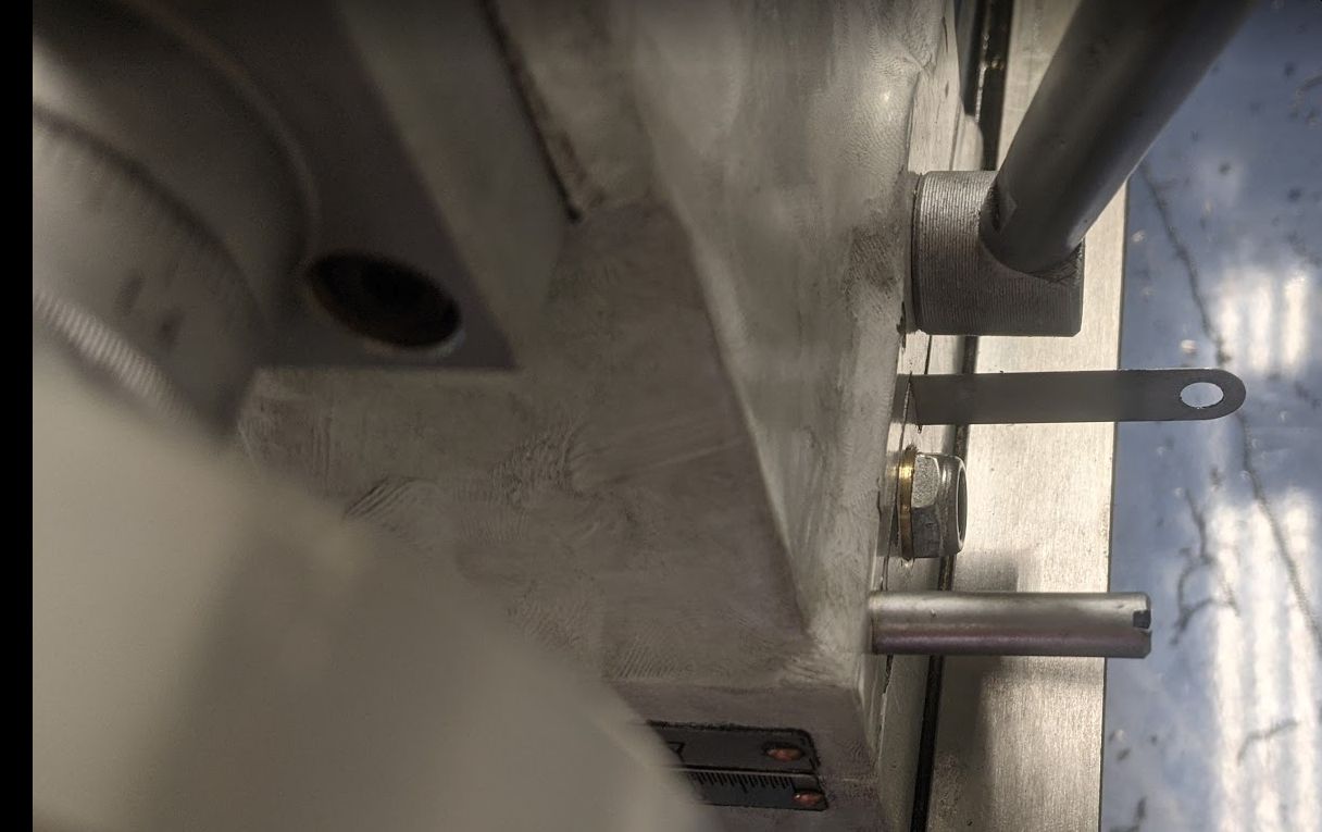

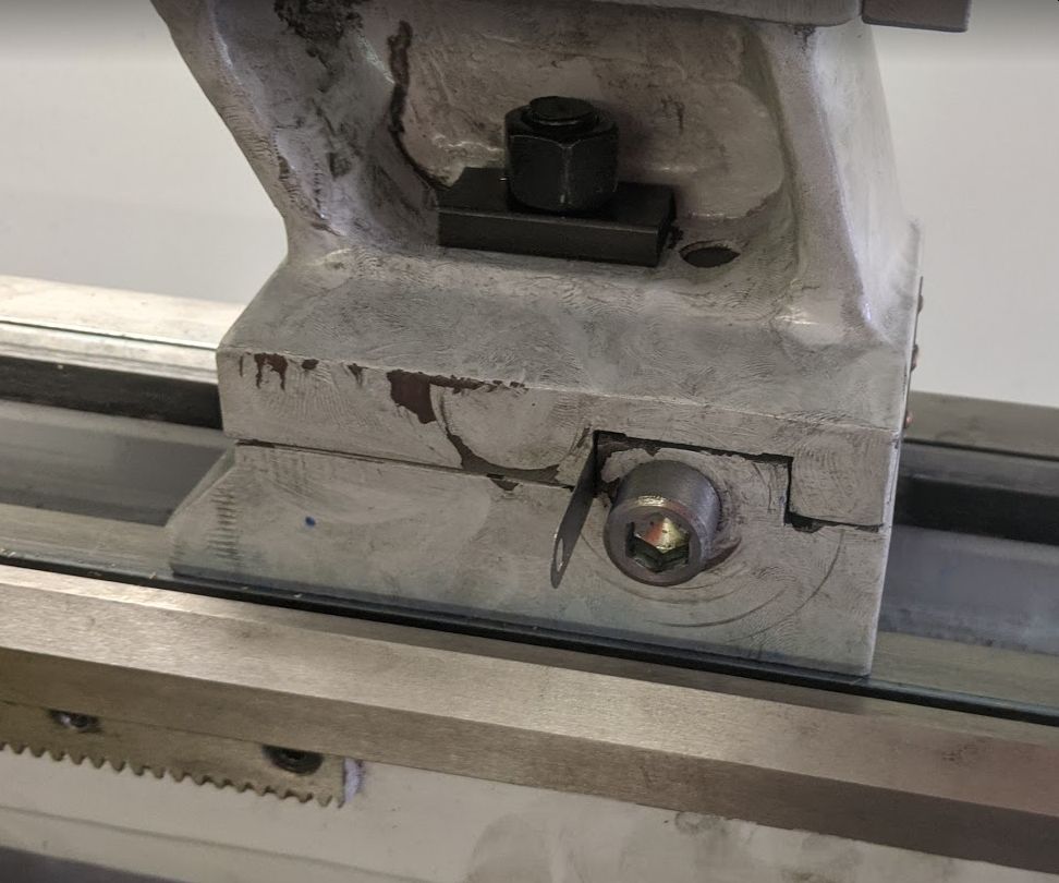

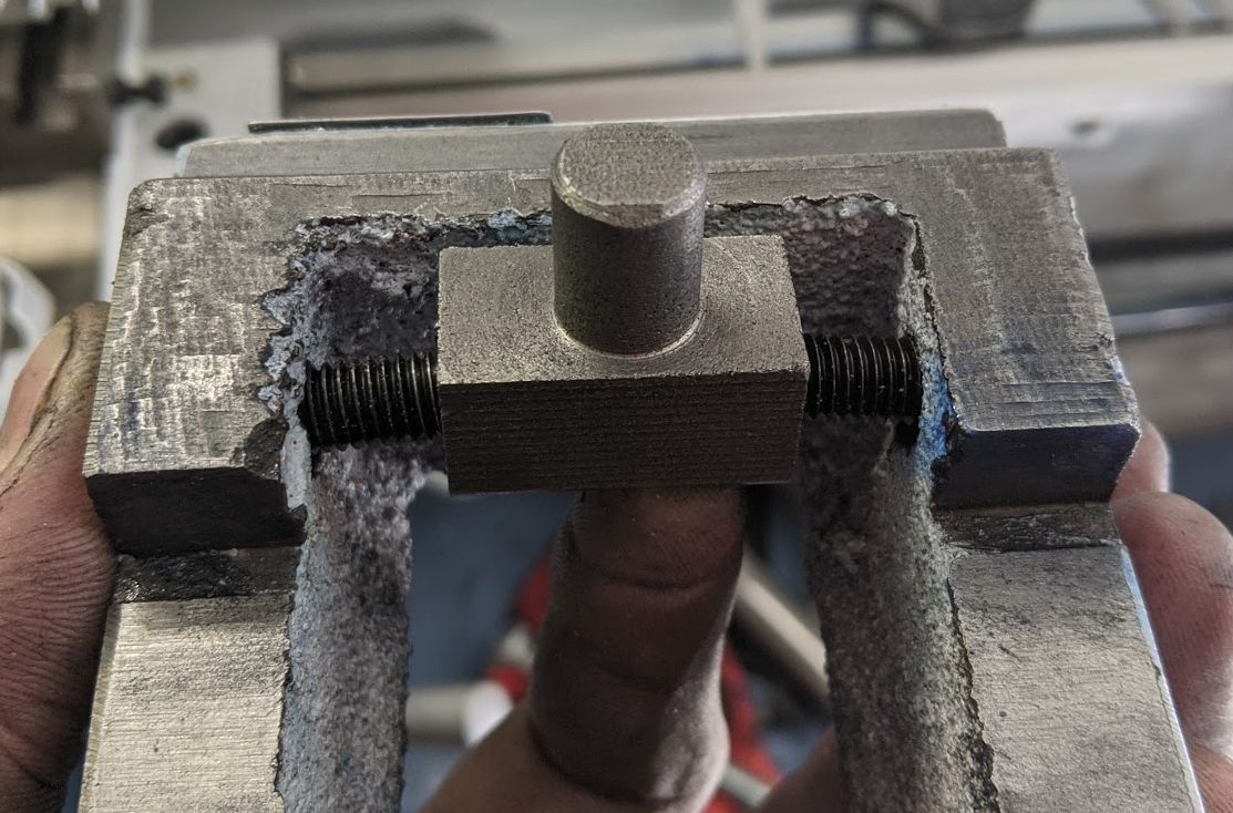

Pokracoval jsem s konikem. To stranove stelovani dvema nezavislymi srouby z kazde strany bylo nepouzitelne. Plus k tomu dost velke vule mezi zakladnou konika a horni casti. Stranove staveni jsem predelal na jeden sroub. Zatim provizorne na zkousku...jestli to bude pouzitelne. Zaskrabani na loze soustruhu, vymezeni vuli, podlozeni atd. Zatim dobry, ponik uz neujizdi vzad :)
